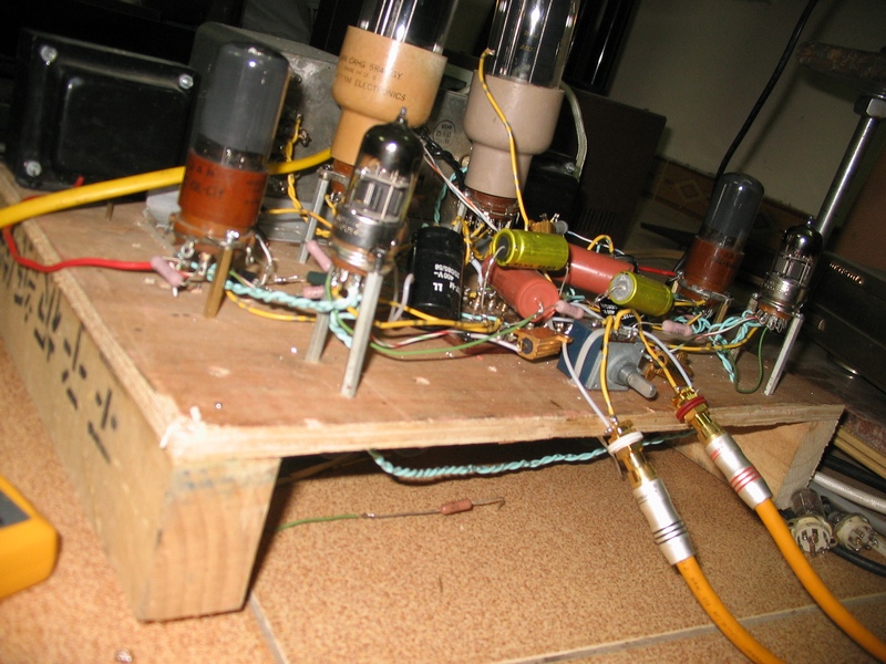

    Cái cục bonsai hay đĩa mì xào của em thực ra là cái trạm để gá linh kiện thay đổi cho dễ và không phải mất công làm chasis. Nhưng nó lại chính là cái amp mà em thấy ưng ý nhất, thay đổi hoàn toàn quan niệm rằng đèn đốt gián tiếp là không hay. Cấu hình: dual mono; phần CS có thể sử dụng cả KT88/6550/EL34/6V6/6L6/6P3C/6P6C mà không cần thay đổi mạch; phần khuyếch đại: 6C45P-E, tải CCS.
    Các bác mà thích lắp một cái để nghe lâu dài thì lời khuyên chân thành của em là cứ chơi kiểu du kích trước, làm cái bàn gá linh kiện để thử các loại mạch chán chê, lúc nào thấy ưng ý hẳn về chất lượng âm thanh thì hãy làm chasis tiện mà đưa vào. Tất nhiên nhà các bác phải không có trẻ con hoặc phải có khu riêng đề phòng lỡ ai sờ vào nguy hiểm.
