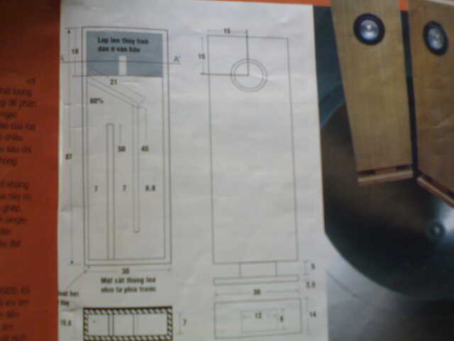

    Cặp loa củo em có kích thước 900 x 300 x140mm.
    Em tìm trên Tạp Chí Nghe Nhìn số 27 thảng 3-2006 cũng có giới thiệu về loại loa này, nhưng thông số thì hơi khác.
    Em chụp hình để bác tham khảo (Ảnh hơi mờ vì em chụp bằng điện thoại)

    em xin đề nghị bác mô tả kỹ hơn về kết cấu thùng loa dược ko ạ .Nó có ma trận bên trong ko ,có thì như thế nào .Có lỗ thoát hơi ko ,trước hay sau .Bác chụp ảnh mà mờ quá ,nhìn ko rõ số ,bác viết rõ kích cỡ của nó cùng với kích thước đường kính củ loa với nhé .Xin cảm ơn bác .

    Lỗ thông hơi nó đây ạ,
    Và cả cọc loa nữa, Đường kính loa 14cm
