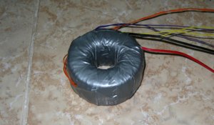

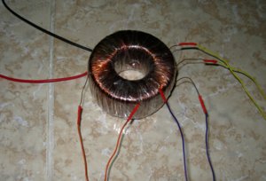

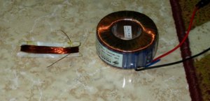

    tình hình là em tìm đỏ con mắt không có cái biến áp ouput 15V x 3 cuộn cho cái DAC thứ 2 này.
    thôi thì đành tự quấn luôn cho đúng tinh thần đi ai quai :lol:
    tìm 1 biến áp xuyến tự ngẫu 220V, làm 1 con thoi, đo dây và xỏ chỉ :wink:
    quấn 3 lớp cách nhau, mỗi ngày quấn 1 lớp cho đỡ mỏi tay :D
    trình độ dán băng keo... nhìn thấy hơi xấu :mrgreen:

    Nhìn đẹp đó chứ bác sỹ, giống ... mummy lắm áh :lol:

    một phần là máy chụp hình của em chụp rõ... nét quá đáng. kinh nghiệm lần sau em chụp mờ đi :lol:
    tiêu chí chính của em là... KHÔNG CHÁY NỔ . đo áp 3 cuộn match trio. vậy là em yên tâm. xấu đẹp... kệ... b...à nó :D

    Theo em cụ kiếm miếng gỗ dài hơn chút, dày tầm 1cm (lấy cái dát giường :lol: ) làm cái kim, rồi ước chừng chiều dài dây để cuốn đc 15V rồi chập 3 đoạn dây vào quấn cho nhanh mà match ngay từ cái nhìn đầu tiên :lol:

    em cũng muốn làm như bác nói, tức là chập 3 dây quấn 1 lần. khổ nỗi cái fe xuyến nó bé teo à bác ui. làm con thoi to với 3 lõi đồng thì chui hổng lọt :lol:

    Thế em mới bẩu cụ làm cái con thoi mới, cụ làm dàu hẳn ra. Như ông bác em trước làm lõi cho Lioa ấy, làm cái con thoi dài có 30-40cm thôi à. Chứ cái của cụ luồn lâu lắm, xỏ cuộn nào nhiều dây là khó mà thao tác nổi :lol:

    Làm con thoi em thấy khó quấn lắm, đo cắt dây xong quấn luôn vào cục xuyến. Nếu quen tay thì làm vòng dây cỡ đường kính 20cm, còn chưa quen thì làm to hơn, xong quấn lần lần vào, quấn kiểu này khoẻ hơn dùng con thoi nhiều.
