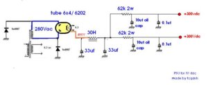

    đã làm roài. lần này nhóm tụi em tự thử nghiệm mạch, tự làm bo mạch tại nhà luôn... vậy mới đúng tinh thần DIy toàn tập. đương nhiên layout do bạn em làm :lol:
    bo IV hiện tại của em cấu hình như sau :
    - nguồn : nắn kết hợp đèn 6x4 và diode luôn- choke 30H- tụ oil USA - tầng IV.
    - mạch IV: cao áp 300V, bóng 6h2p-eb chạy kiểu SRPP, dòng 1.3mA/ bóng.
    hình em để ở nhà roài. từ từ post sau. em sẽ đưa schema chi tiết sau khi em vẽ xong :D .
  4. tcqanh
    tcqanh Advanced Member
    11/9/07
    8.015
    92
    Q3, Sài Gòn
    Re: em phát động dự án làm đầu cd hiend từ cd-rom vi tính (p15)
    bo mạch nguồn đây bác :D

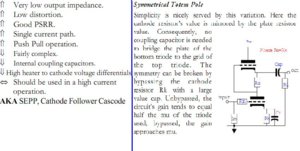

    Mạch SRPP mà bác, đâu phải Ua xơi 300v đâu. IV chạy SRPP là ổn rồi

    đúng rồi bác datjbl ơi,
    mạch SRPP, hay còn gọi là mạch Totem pole. mạch này được xem là mạch self bias. 1/2 đèn phía trên đóng vai trò là 1 trở anode cho 1/2 đèn dưới. vì chúng cân nhau nên áp sụt qua 1/2 đèn này đúng bằng 1/2 của B+. vì thế tín hiệu sẽ được khuếch đại tốt nhất và có băng thông rộng nhất.
    em dùng B+ là 300V, như vậy thực tế áp anode cho 1 triode chỉ là 150V mà thôi.
    bóng em dùng là 6n2p-eb tương tự bóng 12ax7/ ECC83, chứ không phải 6n23p- tương tự 6DJ8, 6922/ Ecc88.
    bác Coi, mạch này bản thân em làm 2 lần rồi. bác Longtranf cũng làm luôn. bác cứ yên tâm. sound is great :D

    Cái dòng màu đỏ ở đâu ra vậy Cụ ?

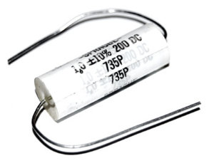

    cả hai cái mạch này em là đều ko dùng tụ thoát Katot. theo tính toán bằng Tube Cad, thì tụ thoát này cần khoảng 83uf là đủ. nhà em có 1 cặp 100uf Nichicon Muse. em phân vân chưa muốn hàn vào. hay là chơi Bờ lách gét luôn nhỉ :D
    bác Longtran thử so sánh giữa có tụ và ko có tụ thoát xem thế nào.
    hiện em dùng tụ xuất 2uf Sprague thấy âm thanh rộng rãi, nhanh, chắc. tiếng mid tụ này không hay bằng tụ dầu mà em thường dùng là Aerovox. các cụ kinh nghiệm về mấy tụ Sprague này ko ?
    DIY, dòng màu đỏ em tự nghĩ ra cụ ạ. any wrong ? :wink:

    2.502
    HLGA - GẦM...
    Cái dòng màu đỏ ở đâu ra vậy Cụ ?[/quote]
    chắc bs quên hai chữ :" theo em "
    các Bác không rành điện tử vào đọc rồi nghe theo là chết luôn đó!
    Mạch SRPP có ưu điểm là ít linh kiện, méo thấp, trở kháng ra nhỏ thôi chứ không có cái gì gọi là "nhất" ở đây cả :wink:

    chết thì chưa thấy ai chết... mà thấy âm thanh hay quá trời :lol: . cái ưu điểm cụ nói là... ai cũng biết roài :mrgreen:
    cụ có thể lý giải dùm em trong cách mạch plate follower tại sao V drop bằng 1/2B+ là tốt nhất ? không tránh né trả lời như trong topic Loa nhá.

    nhân tiện bàn về mạch SRPP này, em đưa ra 1 ít thông tin về lý thuyết đặng bóng bàn cho dui dẻ :D
    em hỏi tí, khi dùng tụ thoát katot thì tín hiệu sẽ bị méo. vậy méo này có tốt hay không tốt ?
    thiếu chép là do tụ xuất tệ quá :lol: . em thích kẹp 2 tụ, 1 dầu và 1 mica silver = the best choice với tiêu chí ngon, bổ, gẻ :mrgreen:
    hiện tại em đang thử nghiệm tụ này, Sprague 2uf. các cụ thấy thế lào ?

    TBG - HCMC
    thấy không đạt về an toàn !!!
    Lam ơn dùng tụ chịu cao áp 400V trở lên Bsi ơi!!!
