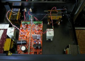

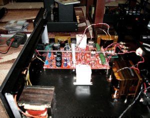

  12. tcqanh
    tcqanh Advanced Member
    11/9/07
    8.015
    92
    Q3, Sài Gòn
    Re: em lại tiếp tục cầm mỏ hàn
    một thành viên mới vừa ra đời. tube preampli 5687, plate choke.
    kỳ này em cho bóng chạy áp thấp, dòng thấp. cảm nhận sau 2 giờ chạy rà : tiếng bass và mid low, nhất là giọng nam trầm quả đúng là danh bất hư truyền :D
    cụ Lý, em tìm ra được nguyên nhân ù khi dùng choke tải/ opt roài. em đã kê toa đặc trị mà chả cần dùng biến áp nguồn C core nhá :lol:
    nhìn nghiêng

  14. tcqanh
    11/9/07
    8.015
    92
    Q3, Sài Gòn
    tụ bạc Mylar 0.033uf. :D . có nó tiếng treble mới cao vút được :wink:
    thật sự đây là 1 cái pre hay, chất âm plate choke này bao gồm chất âm của pre xuất opt (tiếng dầy dặn, chậm rãi, nhạc tính) và trở tải (nhanh, mạnh, băng thông rộng). pre này cho tiếng vocal nam cực hay.
    rất đáng làm pre này :D

  21. lenamit
    lenamit Advanced Member
    1/6/08
    2.444
    Có nắng , có gió , không có cái đó
    Hehe !nhìn nghiêng , nhìn dọc :D thấy quen quen là sao ta ?

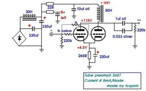

  23. tcqanh
    11/9/07
    8.015
    92
    Q3, Sài Gòn
    đặc tính bóng 5687 tiếng căng, mạnh, chi tiết giống như bán dẫn khi chúng ta cho bóng chạy áp cao, dòng cao (như cách dùng của hãng Audio Note). vì đặc tính trên nên 1 số người không thích bóng này. để giải quyết Audio Note dùng biến thế xuất âm làm dịu âm thanh lại. nhưng biến thế này làm tiết tấu nhạc chậm lại đáng kể. bản thân nhóm em đã test nhiều lần trên cái Pre M5 nên có chút kinh nghiệm.
    nay em cho bóng chạy áp thấp, dòng thấp tiếng dịu dàng và mềm mại đi hẵn nhất là khi kết hợp với tải choke, nhưng vẫn giữ lại tính chất nhanh, chi tiết và bass mạnh.
    sơ đồ thực tế đây ạ. very simple :D
  24. DIY-lover
    DIY-lover Advanced Member
    12/8/07
    7.338
    87
    TBG - HCMC
    Nhìn ruột cái Pre thấy quen quá Bsi ơi, cái này để xài hay bán vậy ?
