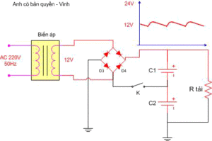

    lần này em thử nghiệm với mạch nguồn bội áp.
    double voltage rectifier.
    em chưa gắn tải, đo áp ra Vdc out # 3 x Vac input. gắn tải dòng tầm 220mA không biết Vout có giảm còn gấp 2 không các bác ? :D

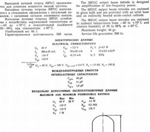

    Trong tầm tay BS chắc là con này :p
    http://www.radiolamp.su/pdf/206/1/15p1s.pdf

    áp thấp chứ dòng không thấp đâu :mrgreen: filament lại cao 30П1С lộ hàng rùi hum trước thấy bác tìm 25L6 phải hông ? tụ dầu Teapo 404j /1000 chuyễn viện rùi nha bác :lol:

    làm công tắc riêng cho cao áp (standby Sw) thêm thao tác , tuy nhiên sẽ bền hơn cho bóng và tụ lọc nguồn . nếu ở Sg bác có thể ra N tảo mua 1 cái "rơ le bảo vệ loa" có boar sẵn về thay tụ trể t= r c. fix tg theo ý mình . dùng nó đóng điện cao áp chậm , boar làm việc với 30v AC bác đấu nối vào filament 30П1С . muốn gọn gàng lấy 1 cái role lắp mạch trể sau này lắp pre hay amp chạy nguồn diode có Rl trễ dóng điện stanby tốt cho máy nắn diode hát là tròn tiếng ngay.
    * Lắp nguồn bội áp : các tụ nhân áp C1 ; C2 phải tuyệt đối bằng nhau , Pre xài tụ cũ thì ss R100k 1w cho mỗi tụ . nếu tụ trị số tụ bội áp không cân , mF nhỏ. thì lắp thêm tụ lọc chận sau bội áp

    Theo sơ đồ thì Bác Sỹ quên không gắn thêm 2 con điện trở // với tụ C1 và C2.
    Theo em giá trị điện trở nên từ 22k đến 33k ( dòng qua điện trở cỡ 3.5 đến 5mA ) lúc này đảm bảo sự ổn định và cân bằng điện áp rơi trên C1 và C2. Thêm nữa đây cũng là trở xả cho cao áp luôn :D

    anh Virgo, em có dùng 1 trở xả ở tụ phía sau choke. 2 con tụ c1 và c2 là trước choke. vậy ổn không anh ?

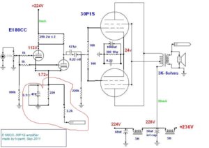

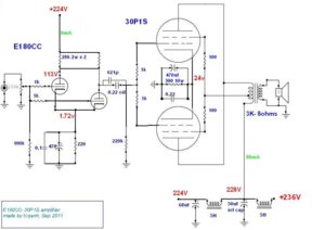

    schema đây ạ. mời các cụ cho ý kiến. tks :D
    em đã edit lại schema

    NF kiểu gì thế BS ơi? :?

    Bác sĩ có chiêu hồi tiếp độc à nha. :?
