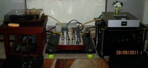

    chiêu hồi tiếp này em học từ mạch của mấy cái ampli hãng, hình như em không nhầm là của Ongaku và cái hãng gì đó quên roài. em lục lại xem.
    sau khi vài tuần chạy mỗi ngày, cân chỉnh lại áp và dòng, nâng cấp linh kiện, thay đổi 1 chút thiết kế mạch nhằm giảm hiện tượng tự kích tần số cao thì em đã gút cấu hình chung kết và không thay đổi nữa... sắp tới tập trung nghe nhạc... và mod lại mấy cái ampli em vừa cho nghỉ hưu tạm thời :lol:
    vài điểm ở ampli này mà em ưng ý :
    - nguồn đặt riêng vào 1 chassis rồi câu dây vào phần ampli chính.
    - có 1 công tắc cho cao áp riêng. công tắc này giúp bảo vệ bóng và tăng tuổi thọ bóng đèn. em thường cho làm nóng 2 phút rồi mới bật cao áp. rất khỏe.
    - em tự quấn choke. cục choke rất bự khoảng 5-6H dòng 280mA nên xài thoải con gà mái với các loại bóng thông thường hiện nay. chỉ với 1 tụ dầu 50uf sau choke mà không có 1 tí ù và bass hoành tráng làm em khá bất ngờ.
    - không có 1 tiếng xì nhỏ khi em đứng cách loa treble 10cm. một phần do bóng tiền khuếch đại có noise thấp quá... và em triệt dao động hơi kỹ :wink:
    - mạch nguồn dùng nắn kiểu double voltage. em thử nghiệm thấy tốt quá. mai mốt cần áp cao em cứ dùng mạch này :mrgreen:
    - biến áp nguồn thì loại ngoài chợ có sẵn, có 2 loại 30V cho đốt tim và 110V out cho cao áp thì... cứ cháy cái biến áp nào em chạy ra chợ mua thay cái đóa. dễ ẹc :lol:
    hình em nó đây ạ

    BS mà cũng tin vô cái vụ domping nữa hả? thấy mấy trái banh tê lít xanh nè kà :lol:

    Re: em ráp ampli Single end p.20
    không phài là tin... mà trong nhà nhiều banh quá em lấy vài trái kê lên đặng dễ hút bụi í mà. not joking :lol: :lol:

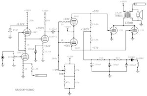

    Trở thoát 220k sao bs hổng làm riêng mỗi con ngay lưới?
  5. tcqanh
    tcqanh Advanced Member
    11/9/07
    8.015
    92
    Q3, Sài Gòn
    Re: my system... tube... tube and tube
    làm riêng cũng được. làm chung cũng hổng sao.
    hiện tại, 2 bóng công suất đã được tách riêng với 2 trở lưới G1 là 1k thay cho 100 ohms, 2 trở G2 là 80 ohms, 2 trở katot và tụ riêng. cái mạch em post phía trước có khác chút đỉnh :D

    Định góp í bóng bàn với bác xíu đọc tới đây thấy Ok rồi
    bác lắp PSE trở lưới G1 mỗi đèn cần it nhất là 3k3> 5k6 rồi nối chụm lại trị số ít hơn hiệu ứng cân bằng sai số lắp lẫn kém , trỡ thoát G1 chỉ cần 1 R 220k í bác là đúng .
    trỡ K nếu không có R đủ dòng thì tách ra cho ...sướng còn trong trường hợp đơn giản thì xài chung cũng dc.
    mạch nfb bác thử tháo C "bù" s/s K bóng driver rồi nghe thử xem sao ?
    G2 theo mạch bác tk dùng Utrlinnear (43%) nên có R hay không là không cần thiết , R ấy chỉ dùng làm suy giãm áp cho G2 trong vài trường hợp hay đấu triode mà thôi , còn lắp thêm R100 omh trong mạch utra sẽ làm giảm yếu tố "chất" tuyệt vời của Utralinear .

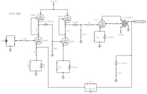

    thật ra kiểu hồi tiếp này có nhiều người dùng mà anh.
    em ví dụ một số nha
    bác Lenamit, em cũng tính kẹp 1 tụ vài trăm pico silver mica song song trở feedback để tăng dãi cao. có điều thực tế ampli này không hề thiếu treble nên.... khỏi kẹp :D
    mạch ampli 813, trên đường hồi tiếp có 1 tụ và trở nối mass= mạch lọc. em không rõ mạch này vai trò là gì ? mạch Equalizer hay giảm noise ?

  9. anhlongtranf
    anhlongtranf Advanced Member
    10/2/09
    1.313
    Cụ coi lại cái hồi tiếp của cụ và mạch cụ post lên nhé, khác nhau nhiều lắm đó. Em cũng chưa thấy ai hồi tiếp giống cụ đâu, hay hay không hay thì em chưa biết. :D
    Em xem kỹ lại rồi, hồi tiếp như bác thì không hiệu quả gì vì khi này tín hiệu hồi tiếp (~) bị dẫn hết xuống mass qua 2 con tụ by pass rồi :lol:

  13. Pointed
    Pointed Advanced Member
    1/12/08
    2.557
    66
    Chẳng ai người ta lại làm một cái đường hồi tiếp âm (NF) toàn cục vào vị trí catot mà lại có đến những 2 con tụ thoát (toàn dải) nối xuống mát như thế ---> hiệu quả hồi tiếp toàn cục sẽ rất ít/gần như không có tác dụng; thế nên cái mạch gốc ở trên nó mới không có tụ thoát tại catot và/hoặc tách trở catot ra làm hai thành phần và chỉ đấu tụ thoát một phần. Chắc khi không có tụ thoát đi thì hơi thiếu gaind nên BS lại đấu lại cho nó kêu to chứ giề :mrgreen:
    Cam đoan BS ngắt mạch hồi tiếp đi thì sẽ k0 khác nhiều đâu, nếu khác nhiều thì...có nghĩa là tụ thoát dỏm rồi. :lol:
    Chú ý lựa chọn đấu cuộn ra loa cho đúng chiều, tốt nhất dùng trở tải thay cho loa rồi cho máy hiện sóng lên xem mạch nó có bị tự sướng không đã rồi hãy đấu loa vào nhé.
    lọc Zobel . ko liên quan j đến hồi tiếp sất cả :lol:
  15. an-haiphong
    an-haiphong Advanced Member
    2/4/08
    564
    Không phải đâu cụ nm ạ,nó có chức năng như mạch Equalizer cho 1 quãng tần số nhất định (giảm NF ở tần số đó !!)
  16. tranguyennguyen
    20/4/11
    3.524
    21
    Em nghĩ các cụ đúng cả, mạch giảm noise, nó có chức năng như mạch Equalizer cho 1 quãng tần số nhất định (giảm NF ở tần số đó !!) ko liên quan j đến hồi tiếp sất cả :lol:
