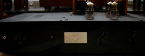

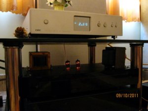

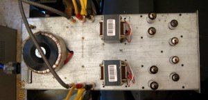

    tranh thủ cuối tuần nghỉ, em mod lại chút chút cho cái preampli. em thay 4 bóng 6922 bằng 6h23-eb và lôi chúng ra ngoài cho các em nó thở. em cũng kéo cặp opt ra ngoài lun. cho 2 bóng chạy 2 trở katot riêng làm giảm hiện tượng dao động tần số cao :D
    tổng thể là thế này
    cái em ưng ý là logo này. đây là cái pre mà linh kiện đa phần xuất phát từ lòng hảo tâm của các anh em... nên em dán cái mark này lên để thể hiện tính cộng đồng :lol: :mrgreen:

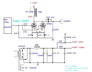

    em nhận lời ráp dùm 1 người quen 1 cái pre bóng 5687 tải choke. sau 1 thời gian em vẫn còn vương vấn cái chất âm mid low và bass dầy dầy, căng và control rất tốt trong khi tiếng treble khá sang trọng của bóng này :mrgreen:
    em quyết định mod lại cái DAC. em đã làm tầng ra với bóng 6922, 6h2p-eb, 6h3p-dr. trong đó có vẻ bóng 6h3p-dr là ít phù hợp với em nhất. vậy em đã lên kế hoạch thay bóng 6h3 này bằng 5687 từ hơn 1 tháng nay.
    dự án xem như đã xong, kể cả phần cân chỉnh và chốt lại cấu hình cuối cùng. em khá hài lòng với cặp bóng chữ màu đỏ mang tên Raytheon phiến xám đen. em post sơ đồ thực tế trước... tối show hình :D

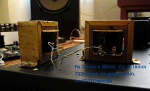

    vì thế mà em chỉ dùng plate choke... xem như 1 giải pháp tiết kiệm tối đa. em quấn cặp choke 60-70H này đâu đó khoảng 300k = 1 con điện trở Tantalum 2W :wink:
    anh cuongnm, bóng 12au7 có rất nhiều loại nghe rất thường. hình như bác Vincin dùng bóng Siemens chưn dàng nên nghe hay là phải.

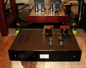

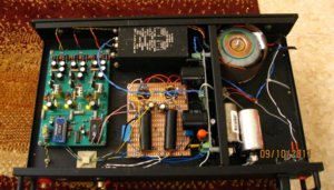

    em sô đây :D
    em muốn đi dây đẹp như lão Dét sơ mà làm quài hổng được... :mrgreen:
    em lôi 2 cái bóng ra ngoài cùng với biến áp nguồn, choke... đặng nhìn cho khỏi giống Audio Note :lol:

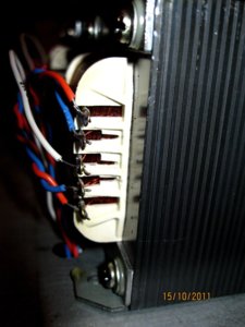

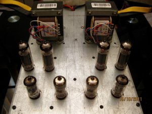

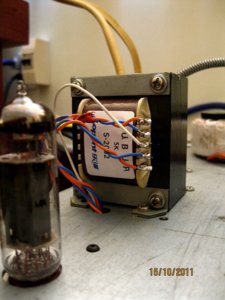

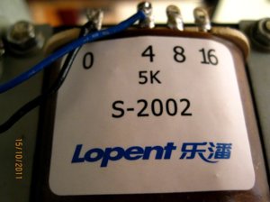

    em đang thử nghiệm cặp opt hiệu Lopent TQ.
    vài thông số cặp opt này từ hãng
    - trở kháng 5k - 4,8,16 ohms
    - Fe 25mm, dầy 3cm, fe đen lẫn xám xen dầy 0.3mm.
    - quấn kiểu sandwich khá đẹp. opt được ngâm vecni loại trắng như sáp nến. hình như đây là vẹc ni cao cấp. em thấy vecni này chịu nhiệt cao hơn vecni nâu BT.
    - có ốc siết được lót bằng đệm nhựa dầy tử tế.
    - công suất 30W ở 30hz.
    - Henry P-P là 50H ở 40hz với 5Vrms. có ngõ Ultralinear.
    - đáp tuyến 20hz- 25khz mức -0.7dB.
    vài hình chụp cặp opt này
    như vậy nhìn sơ qua thông số và bên ngoài thấy opt này khá tốt, hãng làm ăn có vẻ đàng hoàng :D . kết quả nghe thế nào ???? :wink:

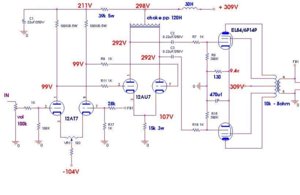

    nguyên thủy cặp opt này thiết kế cho bóng 6p3p nên công suất chỉ tầm 30W là đạt.
    kinh nghiệm cho thấy "thà dư còn hơn thiếu " nên em dùng cặp opt này cho bóng EL84 đạt tầm 10W khi chạy Chế độ Uyên Linh :lol:
    vì trở kháng là 5k 8ohms. vậy em lấy ngõ ra 4 ohms thì opt này biến thành 10k 8ohms, đúng bài cho bóng EL84 :wink:
    sau khi mod tới mod lui nhiều lần thì sê ma amp của em vầy nè
    nhìn hơi xấu tí... các bác thông cỏm vì toàn cây nhà lá vườn tự làm từ a đến á
