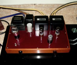

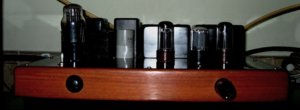

    em nghe 1 cách nghiêm túc và khách quan để tránh tình trạng " văn mình mình khen, vợ bạn nhìn mới đẹp " :mrgreen:
    đĩa test thuộc loại hạng nặng, như ARCOLUS với tam tấu contra bass, trống và cello; The Three blind mice- 3 con chuột mù quá nổi tiếng của Nhựt, đĩa cũng toàn piano, cello với contra bass dữ dằn; và dĩa VNAV sumo contest không thể thiếu khi oánh giá bộ dàn.
    kết quả nghe opt này trên ampli kia:
    - tổng thể tiếng nhanh, rất ư chi tiết, độ dynamic ngoong lành, không rối tiếng khi mở volume to với những bài nhiều nhạc cụ, symphony.
    - treble lên cao tốt.
    - bass khá sâu, chắc nụi.
    - 1 điểm trừ là âm hơi khô khan... híc, chắc tại dạo này em nghe Single end quen cái kiểu ướt át rơi nước mắt, nước mũi kiểu bị cảm quen rùi... nên nghe dàn nào cũng chê KHÔ :mrgreen: :lol: . ngẫm lại thấy " không sợ khổ, chỉ sợ khô" với em trong giai đoạn lày nà chính xoác 8)
    nhìn chung kết quả điểm cộng đa số. chỉ có 2 điều em chưa khoái là âm không nịnh tai và cặp opt này không có nắp chụp. nhưng so với cái giá 2tr/ cặp- nhìu khi còn ít hơn so với giá đặt quấn ở trong nước với chất lượng và số đo tương tự, thì em nó tỏ ra quá đạt yêu cầu.
    em nghĩ các bác nên thử . moderately recommended :D
    kết luận: em khóa sổ cái ampli này lại, không hàn, không chỉnh sửa gì nữa... trừ khi có cháy nổ.... và cất vào tủ. vì giờ em nghe toàn Single end thoai.

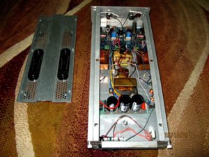

    Bs show cái ruột luôn đi, em thấy giống cái UCL của lão Ún trà nhưng bs thay đèn nắn bằng diode :lol:

    Chính là cái UCL 6P14P mod, đỉnh cao PP của BS đây mà :mrgreen: lão Gà qua cướp cặp opt này về làm gắn lên tàu đổ bộ cho ST70 là cân, còn cứng chắc là do Uyên Linh chớ hok phải thay reg tube bằng diot đâu.
    Còn ướt thì tốt rồi, nhưng nhớ căn màu nữa nhé, đùng đục hay cà chua thì bịnh lắm :lol:

    vâng bo của lão Uống trà. nhưng em chỉ giữ lại cái layout. từ bóng bánh, chế độ chạy, choke tải, choke nguồn, trở-tụ tị em thay trị số hết ráo.
    em có làm 1 cái ampli EL84 theo cấu hình na ná cụ Uống trà đưa ra. xem như cái này em giữ lại làm kỷ niệm vậy :D
    đúng là choke tải push pull khi thiết kế đúng, cân chỉnh ngon lành thì cho âm thanh ghê gớm lắm. chỉ có điều quấn hơi bị khoai vì đòi hỏi số Henry hơn 100 lựng cho bóng thông thường :wink:

    đậy cụ, chụp hình theo yêu cầu mới tức thì. đủ các loại choke nhá :D
