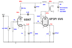

    em đang thử nghiệm bóng 6p3p date 72 và 73, quả lê trên cái ampli 6V6 SE này.
    chỉnh cao áp lên chút. vẫn giữ nguyên mạch.
    tầng lái: 6SN7, B+ 288v, Anode 169V, K 5.25V, dòng 5.2mA/ triode.
    công suất : 6P3P, B+ 298V, Anode 270V, K 19V, dòng 50mA/ bóng, triode strapped
    sau 30 phút heater, 30' burning. cảm nhận 3 nốt nhạc đầu tiên là nghe được. trung âm, treble không mượt mà và bass kô sâu như 6V6 GTY Sylvania cổ. tức là thua 3 chi. có điều bóng quả lê này nhìn to con, hầm hố hơn 6V6... coi như gỡ lại lá cuối đỡ trắng tay :lol:

    data của bóng:
    em chạy 270V, 50mA chắc không đến nỗi nào. có điều biến áp nguồn nóng quá, em phải gắn cái quạt vi tính đặt kế bên giải nhiệt. nếu cho chạy áp cao hơn em e biến áp bốc khói.
    tối qua sau khi chạy tầm 2 giờ, bóng nóng kha khá thì tiếng bass cải thiện chút đỉnh.
    em đang lăn tăn ampli này là tầng đầu có gain hơi nhỏ. 6sn7 có Mu chỉ 20. nghe có cảm giác tiếng treble bị xén ngọn, không biết do công suất ra loa yếu hay gain không đủ. em đang suy nghĩ xem nên dùng bóng octal nào gain cao hơn tí và lái tốt 1 chút. 6sl7 thì hơi xìu :D

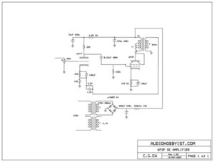

    mạch này em có in ra 1 bản và để ở nhà gòi :D

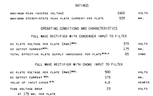

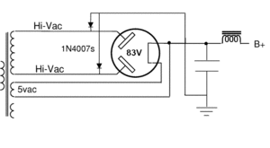

    híc, cái biến áp của em 300-0-300V nắn bóng 83V thì áp ra trên sơ đồ là max rồi. chẳng lẽ chơi kiểu nữa nắn diode, nữa đèn đặng tăng áp ?
    với data bóng như vầy, em sợ nắn áp cao quá bóng chịu hông nổi
  14. tcqanh
    tcqanh Advanced Member
    11/9/07
    8.015
    92
    Q3, Sài Gòn
    Re: my system... tube... tube and tube
    nếu nắn điện kết hợp như vầy, áp AC vào 550V (275-275V), dòng ouput tầm 110mA thì cao áp ra tầm bi nhiêu các bác ?

    Bác ơi! Phải lộn ngược 2 con 1N4007 lại mới đúng.

    dạ, em lấy cái hình trên mạng xào nấu lại... em nhầm cực diode :D
    tks bác. để em vẽ lại :wink:

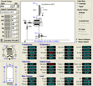

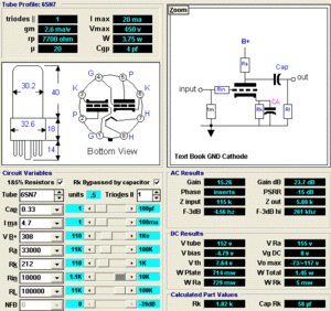

    - tăng gain tầng đầu lên 1 tí, bằng cách tăng trị số trở katot. vẫn giữ nguyên áp anode cao 1 chút. dự kiến Va 150v, Ia 5mA.
    - tăng áp 6V6 lên tối đa mà biến áp nguồn cho phép.

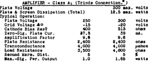

    chạy mô phỏng Tube Cad thì thế này. tất cả chữ màu xanh có nghĩ là ... ngoong :mrgreen:
    data 6v6 cho phép chạy 3 cực đến 300V lận. miễn sao Pa+g2 max dưới 12.5W là được

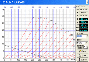

    kiểm tra lại bằng soft này thấy méo bài bậc 2 của 6v6 là 2.6%, méo bậc 3 hông thấy. vậy là đạt :D
    kiểm tra lại bóng 6sn7 thấy đường load line khá tốt. Tube cad không tính méo tầng đầu thế nào.

    Em thấy nâng điểm load line cắt trục tung ở 15-20 ma, nó tuyến tính hơn

    vâng bác ạ. nhưng em học các bác đi trước cộng với kinh nghiệm của em thì bóng tầng đầu/ lái chạy dòng thấp 1 tí so với data cho âm thanh dịu hơn. bác thử tra cứu các mạch hãng đã làm xem tầng lái có cái nào dùng 6sn7 dòng 15-20mA hem ?
    với áp lưới vào +/-1V thì em nó khá tuyến tính bác ạ. nếu dùng cho tầng lái, thì nên cho 6sn7 chạy dòng cao hơn.
    em có lần cho bóng lái chạy y data như khuyến cáo thấy tiếng nhanh, mạnh nhưng cứng lắm. riêng bóng công suất, chạy đúng data nghe mí hay :D
    vì thế kết hợp tầng lái- tầng công suất... rất tốn nhiều công sức 8)

    15-20ma/2 = 7-10ma bác ơi, hạ cao áp xuống thì giảm dòng cũng được :) mà đây chỉ mới là lý thuyết :(
