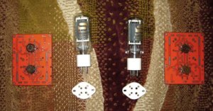

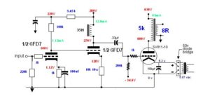

    tự nhiên hôm nay khó ngủ quá... em sô hàng dự án đang triển khai.
    " mọi nẻo đường rồi... cũng đến bóng đốt tim trực tiếp "... híc, câu này đúng vơi em lúc này :D . lần đầu tiên chuyển sang chơi bóng bự, DHT em thấy hơi run run :wink:
    hàng độc chấm com mang tên 6FD7, gồm 2 triode- 1 là Mu cao, dòng thấp, trở kháng cao; 2 là Mu thấp, dòng cao, trở kháng thấp.
    bóng SV811-10A
    sơ đồ em đã tính toán. sáng mai ấp lốt :D

    Bác có thể chỉ chỗ em mua mấy cái bóng và nhất là mấy cái bo đo đỏ bác đang sô hàng không ạ ? Em định mua mỗi thứ trăm quả để ... trang hoàng cây Noel nhà em để côm pít với cây Noel cao 5 thước ở nhà hàng xóm cho nó ... Hái Èn !!! :mrgreen:

    mí bóng này mua ở Vn hem có. đây là hàng viện trợ ODA của xứ sở cách Sì Gòn 14 múi giờ .... . cám ơn đàng ấy gửi bóng hen. :D
    bo màu đỏ là quà tặng của Xã Đoàn Gầm Cầu. bo này nguyên thủy thiết kế cho mạch Driver ampli PP, bóng đầu 5 cực EF86 lái bằng bóng twin diode mạch long tail. đây là bo thiết kế chân đèn rời với mạch nên tùy chỉnh được theo từng bóng mà hàn point to point vào chân đèn. có thể gọi đây là bo đa năng. thậm chí làm 1 ampli SE EL84 cũng được . tks Xã Đoàn. :D
    đây là sê ma em tính theo tube cad dựa vào tình hình chính trị, biến áp, trở, choke... có sẵn nhà em. kế hoạch 2 driver bằng EF86- EL84.
    mong các bác cho ý kiến :D

    Em cũng có cái bo kiểu kiểu này nhưng là ... màu xanh. Theo luật đèn xanh đèn đỏ thì màu xanh là hiển thị thông cho "chạy" còn đèn đỏ hiển thông báo "STOP" :mrgreen:
    Thời bóng 3 cực hoặc quá mắc hoặc kiếm không có để mua nên mới phải dùng đến 5 cực thay thế xài đỡ cho phần rề ... Đến khi có 3 cực ngoong rồi thì chả ai chơi 5 cực chi cho nó ... thêm cực !
    Trong mạch cho dù là đốt tim Dê Xê cũng cần phải có cái POT giữa 2 tim để chỉnh trung điểm xuống gờ-rao cho bóng Dê-Hát-Tê. Nếu không làm thế sẽ bị bị hiện tượng tự phân cực ... dương nghĩa là bóng sẽ tự động chạy lớp A2 cho dù không có bai-át ngoài thêm vào. Không những thế tuổi thọ bóng cũng giảm đi rất nhiều nếu chơi kiểu "làm biếng" này ... :?

    em tính dùng 2 con trở tầm vài chục- trăm ohms 2W nối 2 đốt tim. điểm nối chung này sẽ câu qua 1 đồng hồ mA rồi vào mass luôn cho nó hí èn :D . nếu làm như vậy, điểm (-) áp sau nắn đốt tim DC có cần nối mass không ?

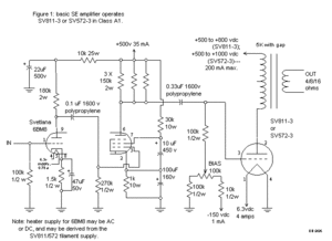

    ờ . mà sao không dùng luôn cây 6bm8 cho nó đúng bài , ngon - rẻ nhỉ
  18. minhhp6365
    minhhp6365 Advanced Member
    4/11/06
    3.176
    461
    Re: my system... tube... tube and tube. thử nghiệm mạch Zob
    Dám hỏi đại hiệp mình dùng 5 cực thúc 3 cực (bóng 6bm8) thì có khác gì hôn?

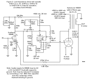

    dạ bẩm cáo lão hiệp là ....chả ai làm thế
    hay mình dùng cây 6bm8 lắp mu - sì -tây
    xuất tụ sang cây 5687 - đấc - ling - tơn với cây SV là đúng bài nhất ! khi này mình chạy cờ - lát A2
    = QUÁ PHÊ LUÔN

    Chiêu này Ô-đi-ô Nốt Ông-già-ku đã thực hiện cho những đời đầu tiên và kết quả là chúng sinh bảo ... dở ẹc :oops: :D Sau đó Ô-đi-ô Nốt phải thay đổi thì từ đó Ông-già-ku mới trở nên nổi tiếng hơn ... :wink:

    tối qua em dũng cảm quấn 2 cuộn đốt tim cho 811 này. híc, quấn dây 1.6mm trên lõi xuyến... phù, tê tay quá. lần này em quấn đốt tim có điểm CT match pair tuyệt đối :D đặng cho điểm này nối masss.
    2 sơ đồ này em có in ra giấy. đây được xem là 2 mạch " kinh điển " cho 811-10.
    sở dĩ em chọn bóng 6FD7 thay vì 6BM8 có mấy lí do sau:
    - bóng này chạy áp thấp rất hợp với mức B+ 280V- vừa ngay áp của biến thế có sẵn trong nhà. trong khi 6BM8 cần đến B+ 500V.
    - tầng lái thoát kathode làm giảm gain đi 0.85 lần. vì thế không đủ gain. nên giải pháp thoát anode hợp lý.
    - nữa bóng lái có trở kháng thấp, dòng lái tầm hơn 10mA là đối tác bạn hiền với cặp choke 35H mà em quấn dự trữ lâu nay.
    nếu 6FD7 nghe hông hay... em chuyển qua 6BM8 :wink:

    - Cái phần Panh-tốt của Sá-Bê-Em-Tóam không đọ nổi với cái phần Tri-ốt công suất cao của Sá-Ép-Dê-Bả ...
    - Đã vậy chưa tính đến phần "nhạc tính" (tùy gu) của phần Tri-ốt của Sá-Bê-Em-Toám so với phần Tri-ốt của Sá-Ép-Dê-Bả ....

    nhìn màu bản cực là biết nhạc tính 6BM8... kèo dưới 6FD7 gòi :mrgreen:
    nên dùng điện trở hay biến trở vài chục ohms để tạo center pot cho đốt tim 811 cụ ơi ?

    Giống nhau thôi chỉ khác cái là 1 cái cho phép chỉnh còn 1 cái thì không ... À dưng mà đằng ấy đã cờ-lêm là quấn cái đốt tim chấu giữa cân nhau lém mờ thì khi đốt tim AC thì cần quái gì mấy cái trở hay POT này ... ?!?! :roll:
