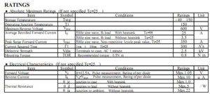

    phần nguồn em đã làm xong. đo đạc ok. em mới tra lại diode cầu D25X B60 thì ra áp max có 600V, trong khi áp sau nắn chưa tải của em là 700V. híc, may mà cầu diode chưa nổ :D
    tìm diode cầu 1000V coi bộ khó à nghen :wink:

    khà khà, chạy qua thím Lớp. lục lọi trong nhà, may quá còn đúng 1 con D25X B80, nắn cao áp 800V RMS max. :D

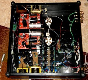

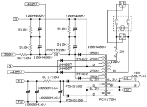

    test đốt tim cho SV811: theo tính toán của Tube Cad, cuộn đốt tim cần 5.8Vac qua cầu diode để có 6.3Vdc khi đèn nóng.
    em nghe lời Đại sư TT03, quấn áp ra 6.3Vac --> cầu diode--> đốt tim sụt áp còn 5.8Vdc khi có tải. cầu diode nóng. thật ra mức 5.8vdc đèn vẫn chạy ok... có điều tiếng xìu tí tí :mrgreen:
    vậy là tháo biến áp ra quấn thêm 3 vòng và gắn tản nhiệt cho cầu diode này . may mà em tính trước, chơi biến áp xuyến nên quấn thêm vài vòng dễ dàng. có điều hết băng keo dính quấn lõi :D :lol:
    ---> áp đốt tim sau khi chỉnh ok. biến áp ấm ấm --> xem như đạt.
    cầu diode nóng quá. sờ tay vào muốn phỏng.... . miếng tản nhiệt có vẻ hơi nhỏ. đang suy nghĩ cách làm bớt nóng 1 cách hiệu quả và thẩm mỹ :roll: đúng là đốt tim DC dòng cao thấy rắc rối quá :twisted:
    em cố gắng chờ 30 phút xem sao... hy vọng là cầu diode không cháy.

    chốt lại cấu hình đốt tim của em như sau:
    - áp AC 7-7.1 Vac ---> cầu diode 40A --> đúng 6.3V.
    - bắt cầu diode vuông này vào chassis luôn.

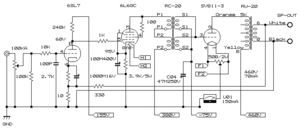

    trong sơ đồ của em, nối tầng trực tiếp tầng 1 qua tầng lái. tầng lái dùng trở cathode 10k. em sẽ dùng tụ cathode cho tầng lái.
    dự tính tụ cathode tính thế này
    C = 1/ (2*pi*F*R)
    chọn F = 5 hz; R = 10k.
    suy ra C = 3.18 uF.
    các bác thấy tính toán vậy ổn không ?

    Mình thấy có 1 cách tính tụ cathode như sau :
    C = ( 5,7*Rcathode*gm ) / ( ω * Rcathode ) = ( 5,7*gm ) / ω
    ω = 2piF
    gm = I/V ( độ hộ dẩn đèn )
    @ Có thông số gm cảm thấy đúng hơn !? :oops:
