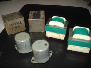

    Mấy cục sắt nho nhỏ đồ chơi Headphone 10:1 để dành cho BS có dc rùi tuần sau nhận nhé , cặp opt nhỏ Toshiba lấy phối ngõ ra cho OTL 6C19 nghe ngọt như mía .

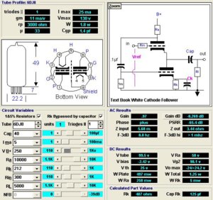

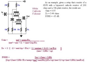

    em chạy mô phỏng thử xem thế nào. băng thông thì ô cưa/
    hừm, Zout sao còn có 3.4 ohms. sao thấp vậy cà. hem biết máy có tính lộn hông đây :D .

    Cái phần màu đỏ nhiều lúc em thấy ... khổ và thông cảm cho những người dùng chạy mô phỏng !
    Cái mạch Cát-cốt Phá-lấu nó là con dao 2 lưỡi ... Nếu chỉnh tổng trở ra cho thấp thì nó đi tong luôn 1 tham số cực kỳ quan trọng khác (cụ ráng tự tìm cái tham số quan trọng này nhé; em chỉ mồi thôi) ---> Chỉ cần định luật Ôm lớp 9 là suy ra ngay ... --> Cụ có thể kiểm nghiệm lời em nói bằng cách thế giá trị điện trở của 2 cái mạch cụ sưu tầm vào mô phỏng xem ra răng cái Di-ao ? :roll:

    mạch này sở dĩ có Zout thấp là có lý vo của nó. chẳng qua là em nó chơi hồi tiếp quá triệt để từ plate bóng trên xuống lưới bóng dưói. mà hồi tiếp... thì ... tuỳ gu :D .
    có người bảo hồi tiếp không hay, có ngưòi thì thích hồi tiếp cho thông số đẹp.
    để em đi hỏi... thầy em. 8)
    cụ nói rõ hơn xem nào.

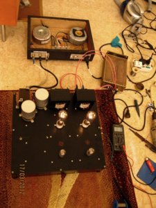

    về dự án giai đoạn hoàn tất vì tất cả các mối hàn đều xong. cân chỉnh dòng, áp như mong muốn. em chưa nghe vì... còn chờ cái máy đo Oscilo cái đã.
    lần này quyết tâm... đo đẹp trứơc khi nghe :D

    đang chạy rà. em chụp toàn hiện trường... cho nó sinh động :D
    có người đến bây giờ vẫn nghĩ em ráp ampli trên trí tưởng tượng... híc, híc :( . vì cụ ấy có bao giờ chịu hạ mình vào phòng nghe của em xem em nghịch đến những thứ gì...
