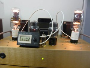

    em nó hót 2 ngày nay rùi, sau mấy ngày chạy rà mà không cháy nổ gì :D
    đánh giá sơ bộ tạm thời như sau:
    - noise nền 3.3 mVac, tại vị trí ngồi nghe không nhận thấy tí ù xì nào. tuy nhiên mức này chưa hiend bằng cái ampli 30p1s, nhiễu ac chỉ 1mV. đưa tai lại gần sát loa thì nghe noise chút đỉnh--> chấp nhận đựơc :D
    - tiếng bass dầy, uy lực, tròn tiếng, độ căng vừa phải nghe rất dễ chịu. có lẽ do bóng công suất lớn và damping factor cao hơn mấy bóng nhỏ nên cho tiếng bass tốt hơn chăng ?
    tuy nhiên bass chưa sâu và uy lực như 845 :mrgreen: . hiện tại em dùng tạm cục OPT push pull 32mm dầy 5cm, tháo FE xếp lại EI một bên thành opt single end. cục opt này hơi nhỏ. em đang chờ cặp opt fe 38mm từ 1 đàn anh... hy vọng tiếng bass còn ngoong hơn nữa.
    - mid và treble thật sự hay. em sẽ mod thêm 1 tí cho treble lung linh hơn tí.
    - không gian rất tốt, chơi nhạc nhanh và nhiều nhạc cụ khá vững vàng.
    đèn SV811 này đốt tim bằng Tungsten nên bóng sáng dữ dằn. khi tắt nguồn, nhạc ngưng lập tức... không giống như các bóng khác đốt tim phủ bằng oxide thì nhạc còn hát vài chục giây rồi mí lịm đi... tại sao nhỉ ? hay là tụ nguồn chưa đủ nhiều ?

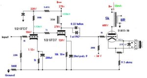

    Em thấy lưới này đâu có dương đâu

    Cụ đưa điện áp âm 34V vào lưới đèn 811-10 thế này mà lại muốn chạy lưới dương là sao. Em nghĩ nếu chạy lưới dương thì Tín hiệu cụ phải lấy từ Cathode đèn Driver

    bác có thể bias cho lưới bóng SV811 như hình sau :
    vì em quen chạy lưới âm nên chưa dám thử. chỉ cần em đảo chiều nguồn điện bias là được.

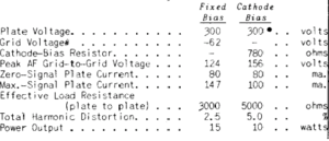

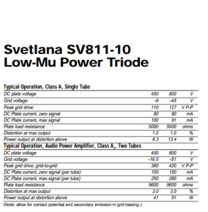

    Re: my system.... ráp ampli cho headphone p.28

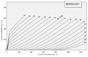

    em chưa hiểu chổ này. ví dụ Vanode là 450V, dòng 80mA, áp lưới chỉ có -9V. data cho thấy cần 110Vpp đưa vào lưới để đạt công suất tồi đa là 8.3W.
  14. BachDuong
    BachDuong Moderator
    2/12/05
    4.998
    879
    Hanoi
    110Vpp là swing voltage (AC) để đảm bảo đạt CS 8,3W, nó khác với V bias (DC)
    811-10 mà chạy lưới dương thì phải tìm điểm làm việc mà Ug > 0, VD: 260V 90ma.
    Bác sỹ ạ

    swing voltage thì em hiểu.
    thường em thấy swing này gấp 2 lần Vgird âm để cho ra công suất tối đa. ví dụ như bóng 2A3 sau. tức là áp AC vào lưới chỉ giới hạn trong phạm vi từ 0V đến gấp 2 lần Vgrid.
    trong khi bóng SV811 này có biên độ V swing quá rộng so với áp bias âm.

    Em nói thì bác lại dỗi, nhưng mạch hiện thời của bác không phải chỉ là đảo chiều bias là nó chạy đâu .
    Lưới dương có cái chất âm hay riêng mà lưới âm không có được, đó là tiếng mid low phê cực .

    vâng, em hiểu là khi chơi lưới dương cần thay đổi chế độ chạy của bóng qua A2 thì phải, chứ không phải A1 như hiện tại. tính em rất thật thà như chiên khoa của em :wink:
    em không dỗi. như bác thấy, cái gì em không biết là em hỏi ngay và không ngại dấu dốt. khi em viết ra điều gì đấy, một là em đọc tài liệu hai là em tự trải nghiệm. còn nếu em không chắc... em sẽ ghi là " em nghe đồn " .... :oops:
    vì thế, với vai trò là 1 đàn anh, bác chỉ bảo/ dạy em điều đúng/ chỉ em điều gì sai.... và đương nhiên kèm dẫn chứng, chứng minh... thì em mới phục. đàng này bác lại ghẹo em, ghi bâng quơ vài câu gì gì đấy...

    nói thế nào nhỉ
    không có công thức hay ngầm định nào như bs hiểu
    2a3 là 2a3 mà 811 là 811 , vậy mới có bóng này khó đẩy hơn bóng kia
    swing voltage input G1 của mỗi bóng thay đổi theo độ hỗ dẫn S , hskd muy ...
    hay hiểu theo cách khác thì mỗi bóng cần có điện trường thay đổi trên g1 khác nhau tuỳ thuộc vào cấu tạo ( vd như khoảng cách giữa các điện cực , độ dày hay thưa khi quấn lưới .....)

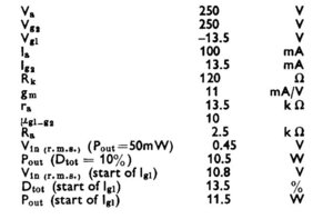

    vâng, thế thì mình dựa vào chỉ số nào để biết đựơc bóng CS đó cần bao nhiêu gain để đạt công suất tối đa nếu bóng đó không ghi rõ khuyến cáo Vin-rms ?
    ví dụ dưới đây là của bóng EL37 chạy pethode, áp bias lưới là -13.5V, áp ac vào để CS đạt max là 10.8V rms # 21.6Vp-p. tức là vẫn nằm trong khoảng 2x Vbias.
    anh Tea, em ráp Single End.

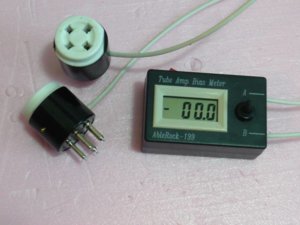

    không biết ở VN mình có bán thiết bị đo dòng bias như vầy không các bác ?

    Re: my system.... dự án ampli Single end SV811 xong p.29
    Cái này trên Ebay bán nhiều mà bác sỹ

    vâng, nhưng giá hơi cao và mắc công vận chuyển. 1 bộ đo như vầy giá bán tầm 100usd.
    em tính mua cái đồng hồ đo mA rồi diy cái mạch đo dòng bias luôn.
