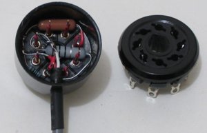

    Re: my system.... dự án ampli Single end SV811 xong p.29
    em thấy có trang này chỉ diy nè
    có điều em chưa tìm ra cái mạch
    http://www.el34world.com/charts/BiasChecker3.htm

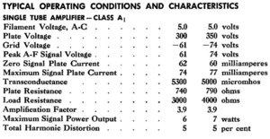

    transconductance
    ví dụ transconductance của SV811-10 là 3800 uS, của 300B là 5000 uS. ta sẽ tính thế nào ?

    công suất Plate SV811-10 lúc này là 600V x 55mA = 33W, Pout chỉ 4W.
    so với 300B, với Pa 350V x 60mA = 21W, công suất sẽ đạt 7W.
    --> như vậy hiệu suất của 300B ngoong hơn nhiều bóng Sợ Vợ này gồi :lol:

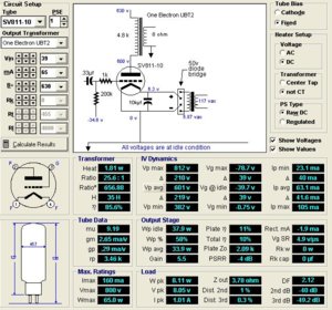

    đây là hình em tính toán lúc lập dự án dựa theo TubeCad, với 600V, dòng 65mA thì công suất ra đạt 8.1W, méo hài bậc chẵn là 1%, méo bậc lẽ là 0.3%.

    Có phần chính xác nếu ... Còn nếu ... thì SV811-10 có cơ hiệu suất sẽ hơn ---> Đừng vội quên câu "Sai-dờ đơ mét-tờ" :lol:

    Em đã lâu không dùng Túp Cát nhưng với tính toán kiểu "thủ công" bằng ngón tay cũng ra không khác gì kết quả ở công suất ra ... --> Túp Cát tính ra công suất đỉnh chứ không phải công suất hiệu dụng nên cần ... chai hia :lol:

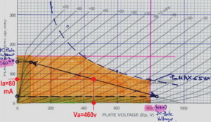

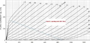

    @cụ Công: BS được đào tạo chính quy... dỡ cái là lệch sang chuyên ngành phèo phổi mà cụ cứ dẫn BS đi du lịch sinh thái kiểu - anh hùng núp dắt quan tây vào rừng - như thế này...được một lúc gai mây cào xây sát hết mặt mũi, dỗi, phẫn chí đập mất đôi đèn "đỉnh cao" ấy có phải uổng công ui mến của cụ không! :mrgreen:
    An ủi tí nhé, BS đừng cố đòi đua bấm máy tính 8 số với mấy lão mồm dẻo như khoai ấy, mang đáp tuyến đèn mà BS đang khoe ra, áp các thông số làm việc giới hạn lên rồi thực hành bài vẽ đường giới hạn CS, đường tải R thuần(cứ tạm thế thôi đã)...hình như có các topic hướng dẫn mà một trong đó là của người mang ơn BS một thời ấy, nhớ là vẽ bằng tay nhé (cho nó ra dáng diy) rồi ngồi ngắm thêm một lúc là vỡ ra ngay làm thế nào cho nó kêu to. Hiểu được cái bản chất rồi hãy dùng tới công cụ hỗ trợ.
    Khi nào thành tiên rồi thì BS thử với đường tải Z đi; nói đến đây thì... thôi em té đây, không thì lại ăn cả thúng khoai vào đầu bây giờ căn bản là cũng k0 biết và k0 dám nói gì hơn nữa :lol:
  16. tcqanh
    tcqanh Advanced Member
    11/9/07
    8.015
    92
    Q3, Sài Gòn
    đây cụ, mời cụ dạy em vài chiêu :D

    550V; 83mA; -25V; Load 5K Pout <5W/8 ohms 22 23 24 25 26 27 28 29 30 ký tự
    Trưa đi nhậu cty về đang lâng lâng thì lại được BS cho đi tàu bay A4 chóng hết cả mặt :roll: , em có phải là chiên da đâu mà dám dạy ai. Đành theo ý BS (trèo từ ngọn xuống gốc) gửi một cái ví dụ của anh Hai; với đường tải 6.5k
    Theo em gạn thế này là kêu to rồi đấy ạ

    Hãy nghĩ xem tại sao cụ Tea lại đưa ra giới hạn <5W cho cái ví dụ BS đưa ra ở trên, muốn khỏi phải động não và trực quan thì mượn ốc xì lô cắm vào rồi vặn ra quá 5W xem ốc nó vẽ ra hình gì?

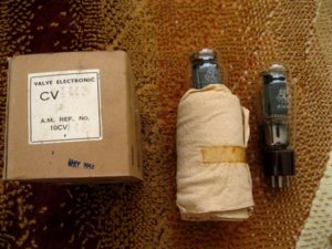

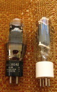

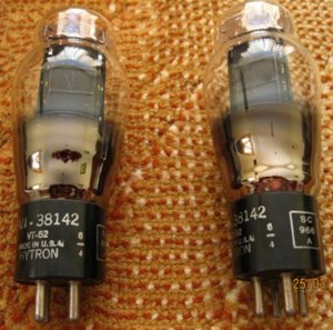

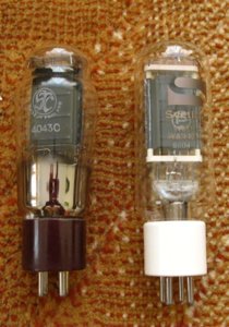

    cuối tuần rãnh, em dọn dẹp phòng nghe. tự dưng lòi ra được 1 cặp VT52 Hytron và 1 cặp 4043C STC. cùng với SV811-10 là bóng đốt tim trực tiếp, chân cắm giống nhau, công suất ra xêm xêm... nên em tính mode lại cao áp để cắm rút so sánh trực tiếp 3 ampli này xem thế nào :D
  21. tcqanh
    11/9/07
    8.015
    92
    Q3, Sài Gòn
    so sánh độ lớn và chiều cao các bản cực của các thí sinh... thấy có vẻ kha khá đồng đều. mặc dù thông số VT52 thấy hơi lép 1 tí. nhưng hem sao, em ép cân em nó 1 tí cho ra được 4W chắc được :lol:
    có vẻ so găng VT52 với tube 45 (hơi xìu) hoặc 2A3 bộ được vì các em nó chạy chế độ na ná nhau :mrgreen:

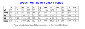

  22. tcqanh
    11/9/07
    8.015
    92
    Q3, Sài Gòn

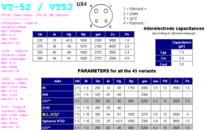

    Re: my system: so găng SV811 vs VT52 Hytron và 4043C STC p.3
    vào thế giới bóng DHT- đốt tim trực tiếp... thấy khó có lối thoát quá 8) . 1 trong các bác bị " tẩu " bóng đốt tim trực tiếp nhất là cụ Sakuma, Nhật. cụ này có nhiều chiêu hơi khác người :mrgreen:
    em đang tìm hiểu về bóng VT52. hiện em có cái ampli 6V6 SE, cao áp tầm 310-320V. em tính mod lại tầng công suất 6v6 thành VT52. cao áp tạm ổn, bias âm lấy từ biến áp nguồn (có nhiều ngõ ra) xem như OK. đốt tim 6.3VAC luôn. bóng Vt52 WE đốt tim 7V, các bóng VT52 khác đốt tim 6.3V. cao áp nắn bằng đèn 80, tương tự hình dưới. vậy xem như điện áp/ dòng ổn.
    có điều cục OPT hiện tại 6V6 là cục 7.5K/ 5W, dùng Fe 22mm của National, em cho chạy ngõ ra 16 ohms, vậy tải lúc này là 3.5K- 8ohms --> có vẻ hơi ốm 1 tí.
