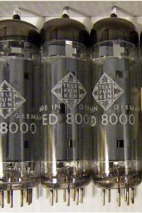

    em tính lái bóng Vợ tui này bằng 1 trong hai bóng sau. cụ chọn cây nào ?
    nhìn thông số cây E-dê này thấy khủng quá. hay là chặp đôi 2 cây oánh Ô tê en ?

    Hỏng bét ....
    Cây Ơ-Ép hình trên 1 mình nó đẩy thẳng 211 Ét-Ơ còn được nữa đấy ... Nhưng mà thôi cụ nên đi kiếm bóng khác đi cho nó đỡ rách việc vì ráp mấy bóng này sẽ "uổng" cây bóng Vợ Tao ... Cứ chơi Xá Ớt-En Bả mà phang cho dễ cho lành ... Còn muốn giật gân nhưng chơi đúng kiểu thì kiếm bóng Hưa Xá mà phang ....

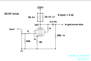

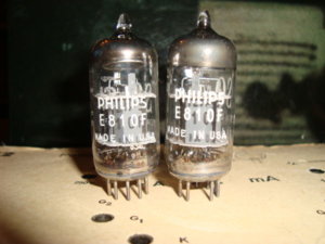

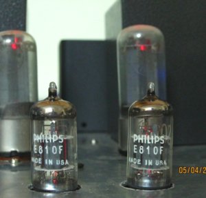

    trước kia em ráp bóng 5 cực tiền khuếch đại 2 lần, một là bóng 6J52P cho phono, hai là EF86 cho pre. em chưa cảm nhận được bóng 5 cực hỗ dẫn cao làm driver lần nào.
    nay quyết định chơi E810F này làm driver xem thế nào. đúng là danh bất hư truyền, đây là 1 trong những bóng khuếch đại có thông số tốt nhất của phương Tây (Mu cao, hỗ dẫn cực cao, quá bền, hết sức tuyến tính, độ ồn cực thấp...). em chỉ có thể nói là em nó tay nghề lái xe " quá dữ ". ampli đèn chim Chích 30p1s nhà em trở thành Chim Diều Hâu trong vòng 3 nốt nhạc :lol:

    Cái E810F này hơn hẳn con D3A đúng không Bác tcqAnh!
  11. tcqanh
    tcqanh Advanced Member
    11/9/07
    8.015
    92
    Q3, Sài Gòn
    Re: my system: so găng SV811 vs VT52 Hytron và 4043C STC p.3
    em cũng có D3a nên so sánh qua lại dễ dàng vì 2 em nó có cùng chân cắm.
    nhìn chung E801f hơn D3a nhiều mặt, nhất là phần nhạc tính và dãi trầm được kiểm soát rất tốt. nó chỉ thua D3A ở hệ số khuếch đại. D3A cho âm thanh dãi cao tốt thích hợp cho bóng nào tiếng tối 1 chút :mrgreen:
    bóng này giờ hơi khó tìm vì mấy đại ca cất kỹ quá. ebay thỉnh thoảng có bán.
    schema em đưa ra toàn link kiện dễ tìm. anh lắp 1 phát, chạy ngay. trên sơ đồ em không ghi trị số tụ kathode vì đây là option. thực tế em dùng 1 tụ 470uf kẹp song song tụ 0.22.
    mấy bóng Mỹ em rất khoái vì nó chạy y chang data. nên tính toán trên giấy và số đo thực tế sai số rất ít. bù lại cho bóng Nga, ít khi đúng... 8)

    Bởi vậy mình đang đắn đo! 6B4g không biết nên sử dụng C3g hay là ông E810F này đây!
    Nhưng mình sẽ chạy cây C3g trước, vì dù sao cũng đã nghe qua rồi & cũng tiện khi chuyển qua E810F(vấn đề Chassic)
    * Thông số C3g với Triode là cực đẹp đó bác.

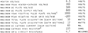

    cụ Công nói có lý.
    em đưa ra 1 ví dụ về bóng 6BL7. thông số max ghi 1 triode Pa max 10W, nhưng Pa max của cả hai chỉ còn 12W. vấn đề là tỏa nhiệt :D
