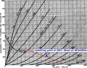

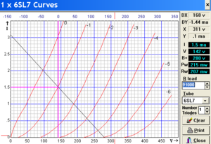

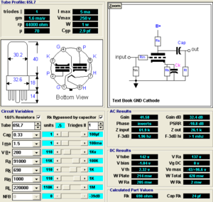

    tiếp tục dự án VT52 vẫn âm thầm tiếp diễn.
    sau 1 thời gian bỏ bê bóng octal để chơi bóng 9pins trong tầng đầu và lái. nay em quay về chơi bóng 8 chân. dòm qua dòm lại thấy trong kho có cặp 6K6 mã VT152 hun khói nhìn ngoong quá. bóng này chạy áp thấp, dòng thấp, trở kháng đủ thấp... vừa xinh cho vai trò tài xế VT52 này.
    tìm hiểu thì thấy VT52 cao áp 300V, dòng 44mA thì cần gain bằng với áp bias, là 61V. gain hơi cao.
    dự tính 6SL7 nối tụ qua 6K6 dẫn qua IT vào bóng công suất. cáo áp tầng này tầm 285V. gain quá đủ.
    tính toán cho 6SL7 danh bất hư truyền, nhìn đường tải thấy duyệt :D
    đường tải... thấy tàm tạm.
    ách sần :D

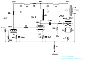

    thoai, em chìu cụ vậy :D .
    6BL7 em tính chạy Vak 140V, dòng 25mA/ triode--> Pa = 3.5W ( Pa 2 triode là 7W, 58% Pa max tổng ). cụ thấy được hem ?

    Re: my system: dự án single end VT52 Hytron p.31
    lý do chạy áp thấp 6BL7 là vì em nối tầng trực tiếp từ 6J5 qua 6BL7. riêng áp kathode lúc này trăm mấy vôn rồi, thì Vak còn lại tầm 135V thôi. áp thấp, dòng khá tiếng đầy đặn. áp cao dòng thấp tiếng lảnh lót... em khoái dầy :lol:
    thoai, gạo thổi thành cơm rồi. em đã hàn toàn bộ linh kiện. mới test cao áp và bias âm thì... biến áp rung quá xá. may em tắt kịp... không thì cháy rồi. phát hiện cuộn bias chặp cuộn cao áp. hình như biến áp để lâu không xài... thì dễ bị chăp hay sao í :twisted:
    chuyển qua chơi autio bias thì... bèo quá. tháo biến áp quấn lại thì... cực quá. mua/ quấn riêng 1 cục biến áp bias... thì không còn chổ nhét.

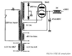

    ý cụ là sao? lấy điểm nào ra tạo negative voltage ?
    nguồn em nắn kiểu hybrid, tức là nắn 2 diode kết hợp với tube rectifier tạo thành 1 bridge.

    Tưởng đằng ấy dùng cao áp có chấu giữa chứ ai dè đâu lại chơi kiểu nửa nạc nửa mỡ nắn cầu tiêu thế này thì hơi gay ...
    ---> Chịu có kiếm cái biến thế cỏn con loại 220V(hoăc 100V/110V)-sang-12V rồi đấu đầu 12V vào ngõ 6.3V hoặc 5V là ra áp cả trăm vôn AC rồi làm gì thì làm thoải mái ... Mấy cái biến thế cỏn con này có nhiều trong mấy hàng kim khí phế thải ra-đi-ô cát-sét dùng ở Nhật ... Còn nếu vì lý do không đủ chỗ gắn thêm thì ... nối 1 di-ốt nắn điện thẳng từ đầu 220V ngõ vô ra áp âm luôn :oops: ---> Chỉ cần cẩn thận tí hoặc hệ thống điện nhà gắn đúng luật tí thì không giật chết queo râu đâu mà sợ .... :lol:

    làm gồi, em lấy cái biến áp mua ngoài chợ loại 12V- 220V cắm ngõ 12V vào 6V thì áp AC đo được đến hơn 400V... híc, đúng là đồ chợ có khác :x . vì thế em đang săn lùng biến áp Nội địa Nhật. giờ tìm mấy em bé tí này... coi bộ hơi khó.

    Tìm dễ mà bác, cứ ra chợ nhật tảo tìm mấy chỗ bán máy cassette đĩa hàng nội địa hỏi là có ngay thôi.

    Nếu cụ vẫn chưa tìm ra biến thế nhỏ thì còn 1 cách nữa đã vậy rất đơn giản, hiệu quả và khoa học ... :wink:

    gồi, chiều qua đi đóng tiền học cho con gái. em tranh thủ lướt qua khu Vĩnh Viễn- Nhựt Tảo... híc, toàn biến thế bự con. cái tiệm hàng em ghét nhất là lão... có nước da ngăm đen. vậy mà lão có mấy cục biến thế nhỏ mới ác.
    dòm qua thấy biến áp nhỏ xíu, bằng trái quýt, đẹp quá, nhưng không thấy ghi áp iếc gì. lão chủ tiệm nói... 10k/ cục, thích cái nào thì lấy. với kinh nghiệm lâm sàng hơn 10 năm cầm dao, em chọn 2 cục. về nhà... test áp mà hơi lo. áp vào 6V, áp ra 41V và 82V. duyệt. phù .... 8) :D
    cắm điện, các bóng hoạt động đúng theo data. có điều với Vac ra 280V, sau nắn đèn hybrid, áp sụt quá xá không như toan tính ban đầu. nhà không còn biến áp nắn đèn nào khác. hết cách, em chuyển sang nắn diode độc dược công nghệ thế kỷ 21 :mrgreen:
    vậy là cái socket cho tube rectifier em cắm bóng đốt tim cho vui.

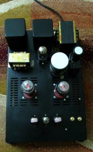

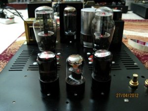

    hôm nay làm việc khuya, em vào đây tám chút.
    ampli VT52 đã hát. không cảm nhận ù xì ở vị trí cách loa 1 mét. đốt tim trực tiếp bằng AC vậy là tạm chấp nhận.
    dòng và áp y như tính toán ban đầu.
    cảm nhận ban đầu tiên là tiếng mid rất ấm áp, quyến rũ, quá hay và treble tơi, mịn, trong khác xa với tiếng treble bóng 5 cực. bass hơi mềm. công suất ra hơi yếu nên mấy đoạn cao trào ampli này tỏ ra đuối. Pout tầm hơn 2W, một phần do em dùng opt trở kháng hơi cao hơn (3.5k) so với tay chủ biên vt52.com (2.5k)
    do linh kiện đa phần là mới tinh, bóng cũng mới nốt... nên em chạy rà và ấp đét 1 tí mới được. em sẽ rì viu chi tiết sau và có 1 so sánh với 1 số bóng đốt tim trực tiếp khác.
    nói chung ampli này cần đối tác loa 3 tấc toàn dãi, 4 tấc coaxial cỡ như Altec hoặc Nirvana hoặc Beyma, Lowther nghe vocal, nhạc vàng trong phòng ngủ là đúng bài.
