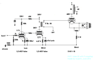

    sau 1 hồi chỉnh chọt thì cấu hình em nó vầy nè. mời cụ chém :D
    âm thanh hơi bị hay nha cụ. nhưng nói cấu hình này hơn plate choke toàn phần thì chưa chắc. plate choke có cái hay giêng của nó... và em nghĩ cụ gành quá :mrgreen:
  6. concerto
    concerto Advanced Member
    27/2/07
    1.913
    15
    Bỏ bớt mấy cái tụ thoát ca-tốt đi cụ ợ ! --> Cương quá đâm ... cứng đấy !!! Phải giải phẫu mấy cái "Cờ" mà giảm bớt thôi ... Còn nếu muốn thoát thì chỉ thoát 1 phần thôi còn 1 phần để dành cho nó đỡ ... ngỏm cù đèo ... :mrgreen:
    Vụ hay hay dở thay đổi giữa tải chốc và Ai-Ti dễ ẹc !!!! ---> Chỉ việc làm cái côn-tắc bật cái cụp qua cụp lại: 1 bên là "bai-át + thứ cấp Ai-Ti" ; còn 1 bên là "bai-át + tụ niên nạc + ngõ ra A-nốt" là xong ngay ... Cần thì tìm cách sao đó đấu chung 2 kiểu với nhau thì âm thanh sẽ hay ... tá lả !!!! :lol:
  7. tcqanh
    tcqanh Advanced Member
    11/9/07
    8.015
    92
    Q3, Sài Gòn
    hừm, ampli này em chỉnh chất âm bằng mí cái tụ đóa ...mà cụ kêu em bỏ đi là ra răng :D . nói dị thôi, em đã từng có thời gian không dùng tụ Ka, nhưng em cảm thấy tiếng mỏng và thiếu bass. em là fan của bass mừ. có hoặc không tụ K... nói chung là tùy gu người ráp. nhưng đại đa số các schema ... là có tụ này :lol:
    cụ thấy sê ma của em có cái tụ 47 poly hem. híc, em đành lòng phải phang Mundorf 47uf mà tiếc đứt guột... vì tụ này giờ không gẻ tí nào. đã vậy treble còn thiêu thiếu. em phải phạng thêm 1 em Mylar 0.22 nữa... giờ êm gồi :lol:
    chuyện âm thanh tá lả thì có Cary 845 làm gồi. hừm, chẳng qua IT quấn không đạt nên đành lấy thêm ngõ xuất tụ đặng tăng băng thông :x
  8. concerto
    27/2/07
    1.913
    15
    Chả qua là vì họ thiếu gên hoặc/và muốn nghe méo (mới hay ?) nên mới phải gắn thêm mấy cái tụ thoát này mà thôi. Còn trường hợp này của cụ thì mọi thứ đều đã ... cương !
    Còn muốn nghe bát thì gắn mạch chỉnh tăng/giảm bát vô thì ... dễ ẹc ! Quá lắm chạy ra ngoài mua thêm cái sấp úp-phơ có khi chưa tới trăm ...
    Bỏ tụ đi thì đỡ phải bận tâm mấy cái chiệng vớ vỉn này không ? :lol:
    Cụ à chiệng em bày cho cụ nó có khác với chiệng làm của Cà-ri ... Cà-ri họ làm cái chiệng đó vì để cải thiện cái kém. Còn chiệng em xúi cụ là "kết hợp 2 cái hay" lại với nhau ---> Bản chất 2 vấn đề hoàn toàn khác ! :lol:

    cụ đúng khi em dùng phiên bản trước, tức là driver tải choke xuất tụ. em sống với choke này nhiều quá đến mức chỉ cần nghe hắn thở là em biết bị bệnh gì roài :lol:
    trong phiên bản mới này có 1 thứ mềm cụ ạ. có là cục Ai Ti.

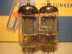

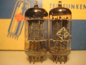

    mời cụ Công về đây bàn RS1003 cho nó hợp lệ :D . topic http://vnav.vn/forum/viewtopic.php?f=46&t=27790&start=75
    bàn dìa EL34 nên em và cụ tám làm loãng nội dung chính.
    vấn đề là chất lượng âm thanh mang lợi cụ ạ.
    đã có 1 số dân chơi dùng bóng dòng RSxxx họ nói bóng Đức này nghe còn đã hơn mấy dòng KT88 của GEC luôn nha cụ. RS1003 là đặc chủng chỉ Siemens sản xuất. còn SRS551 mí của RFT.
    RS1003 Siemens
    RSR551 RFT
    câu màu đỏ: 4D32 em nghe rồi. thường thoai. RS hơn gì ? chẳng hơn gì cả.... điểm yếu lớn nhứt của RS1003 là G2 chạy đến 600V max/ Pg2 max đến 10W vì thế chơi UL hay triode với áp cao để có Pout max khỏe ge.... :lol: . cụ có bao giờ tự hỏi tại sao bóng bự con 4D32, nhìn rất gấu, thiết kế vững thế kia... mà giá còn bèo quá ? everything has fee :p
    thời của dân chơi tube độc mà dùng bóng penthode/ beam tetrode chạy 5 cực để có công suất bạo lực... đã qua lâu lắm gòi nhá :p

  13. tcqanh
    11/9/07
    8.015
    92
    Q3, Sài Gòn
    em chưa thấy cái Sumo giải nhất nào giá rẻ cụ ạ.
    sẽ mang...nếu có cuộc thi Sumo chỉ single end.
    chiện ampli đoạt giải liên quan rất nhiều lý do chứ không phải chỉ cái bóng đèn mà cụ quá rõ rồi
    trên hình minh họa phía trên đã rõ. bóng RS1003 đầu trơn, phiến màu đen thui, chân đèn cũng màu đen luôn. em có vài bóng này và xác nhận là đúng như trong hình :lol:
    bóng SRS551 có cái gai trên nóc, phiến và chân đèn màu xám.
    ngày xưa KT88 GEC cũng rẻ mà cụ. nó đắt vì nó còn ít bóng quá. vả lợi, RS1003 tìm chân đèn khó hơn, ít người biết hơn, đòi hỏi vài yếu tố kỹ thuật... khó khăn hơn KT88...vì thế nó còn gẻ chút đỉnh và chỉ dành cho dân DIY. trong khi KT88 là bóng thông dụng, ai cắm rút cũng được.
    bóng này giờ cũng không còn nhiều đâu cụ. giờ không mua, mai mốt khỏi mua nổi luôn.
    nhìn đặc tuyến 3 và 5 cực khác nhau nhiều lắm cụ ạ.
    em nghĩ chơi AR này lâu lắm rồi cụ. nghe không dỡ với nghe hay... có 1 khoảng cách xa nhé cụ.
    gu của cụ nghe D250 thấy hay thì nghe bán dẫn và bóng 5 cực chạy 5 cực là quá hợp rồi :mrgreen:
    em nghèo, lùn thủ ... nên cứ 3 cực mà mần tới :lol:

    E810F là bóng thuộc dạng " thuốc độc " của Đế Quốc bác ạ vì nhiều đặc tính kỹ thuật. bóng này bác ráp sao nghe cũng ngoong :D
    về mạch thì em đã cung cấp phía trên. bác cho em nó chạy trở tải 10-12K, choke tải 60-100H hay biến thế nối tầng 10k:10k đều OK. mắc bóng chế độ 3 cực, áp anode tầm 120 đến 160V, dòng tầm 12-15ma là được. lúc này gain đâu đó hơn 20-30 lần, tạm dùng đủ cho 6B4G.
    tụ 0.47, trở thoát lưới cho 6B4G tầm 150K là đẹp.
