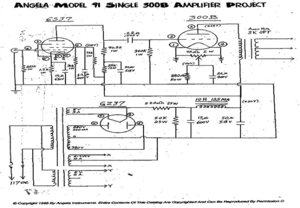

    Tất cả bóng, tụ, trở, đế đèn em đều dùng mới. Mạch em post theo đây để bác xác định giúp em nhé.

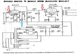

    tiếng réc réc bị 1 kênh hay 2 kênh ?
    nếu bị 1 kênh, bác đảo bóng qua lại xem thế nào ?
    bóng 6SJ7 là bóng 5 cực chạy 5 cực rất dễ bị tình trạng tự kích.
    bác có thể làm thêm cách sau:
    bước 1:
    gắn 1 con trở 300 ohms - 1k/ 0.25W (dùng loại tốt nhất có thể, nên chọn trở than nén) vào các lưới G1 đèn 6SJ7 và lưới 300B- vị trí 2 mũi tên đỏ. bác sẽ nghe âm thanh êm dịu hơn ban đầu.
    bước 2:
    với tụ vị trí mũi tên màu xanh
    - bác có dùng tụ này ?
    - đo áp vị trí này ? áp này < 120V và < Vanode là được.
    - kẹp thêm 1 con tụ 0.22uf song song tụ này.
    bước 3 :
    thay con trở thoát lưới bóng 300B từ 360k thành 150-200K.
    bước 4 :
    tháo bỏ con tụ thoát kathode của 6SJ7
    trước mắt như vậy. bác làm từng bước, rồi cho em biết kết quả. khi bước 1 thành công, thì không cần làm bước tiếp theo. nếu sau 4 bước này ampli vẫn còn bị bệnh, em sẽ kê toa tiếp :D

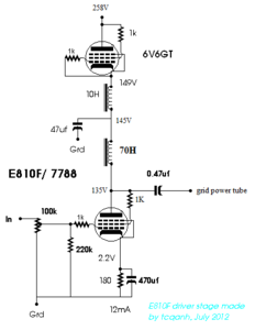

    em vẫn cảm giác bóng E810F tiếng vẫn còn căng một chút mặc dù đã cân chỉnh tá lả. thật ra để làm âm thanh dịu lại có nhiều cách. sau 1 thời gian vật lộn các kiểu, em tiến hành làm dịu bằng cách " trên nẻo đường âm thanh, phần nguồn nên có 1 cây đèn " :D .
    1 trong những bóng mà em thấy âm thanh rất quyến rũ đó là cây 6V6GT hun khói... và cách em làm mềm đây ạ :
    wow, âm thanh dầy dặn và ấm cúng hẳn, dãi cao nũng nịu ngay :lol: . tới đây thì em không còn gì than phiền. và em nghĩ cấu hình lái này sẽ theo em 1 thời gian dài... dài lắm. cụ Công lưu ý sơ đồ này nhé. rất lợi hại đấy. nếu có dịp, cụ làm thử :D

    264
    86
    Em đã làm hết 4 bước nhưng vẫn không hết. Bác kê toa tiếp cho em uống thuốc đi bác sỹ
    Cám ơn bác sỹ :D

    wow, xem chừng bệnh nặng à nha.
    bác cho em hỏi lại :
    - áp tại lưới G2- chân số 6 và anode- chân số 8, của 6SJ7 là bao nhiêu volt ?
    - tình trạng loa kêu rẹc rẹc bị 1 kênh hay 2 kênh ?
    - nếu bị 1 kênh, đảo bóng 6SJ7 qua lại vẫn bị ?
    - thay bóng 6SJ7 khác có bị bệnh ? nhà em có 1 cặp 6sj7 mới, em có thể cho bác mượn test thử.
    các bước 1-4 nhằm giảm gain tầng đầu với hy vọng làm giảm dao động tần số cao mà không hay ít ảnh hưởng đến chất âm, dãi tần. các bước sau đây can thiệp vào mạch.
    bước 5:
    - gắn thêm 1 con trở tầm 1- vài K ohms vào lưới G2. trờ này nối từ cầu phân áp 75k-33k vào chân đèn lưới G2.
    - bác có thể tìm thêm 1 cặp tụ trị số 70 đến 200 pico Farrad. tùy vào trị số tụ mà ta có mạch lọc xung tần số cao khác nhau. sau khi tìm được tụ này bác cho em biết trị số tụ của bác là bao nhiêu nhé.

    Cám ơn bác sỹ đã quan tâm. Em đã xử lý được rồi. Phương pháp như thế nào thì em cũng theo hết 4 bước bác sỹ hướng dẫn và hàn lại toàn bộ các mối hàn nghi ngờ chưa ngấu và theo dõi cả tuần nay nó không bị lại nữa. :D
