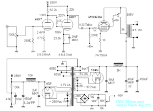

    có người nói với em 2 câu làm em phải suy nghĩ rất nhiều. 2 câu đó là " gô tu cờ lát xít " và " phối hợp tính nghệ thuật với kỹ thuật ".
    chính vì thế sau 1 thời gian đủ lâu tìm hiểu, ngâm cú em quyết tâm quay lại cái gọi là kinh điển. bóng 5 cực hướng hoặc không hướng chùm nổi danh từ khi mới ra đời, nó gần như thay thế cho phần lớn các bóng đốt tim trực tiếp trước đó trong khoảng thời gian rất dài từ những năm 50s đến tận 70s. hiện tại các bóng dòng này vẫn còn sản xuất và ráp rất nhiều trong các sản phẩm hái èn lẫn mít èn. vì thế để tồn tại, em nghĩ chúng phải có lý do của nó.
    vì vậy em quyết tâm quay lại kinh điển sau 1 thời gian phiêu du với hàng độc, hàng hiếm. và kết quả đã làm em :D . lần này em chơi gần như toàn tập trở than nén AB cho nó... cổ.
    xì ma cóc đây, mời các cụ chém :oops: . mạch vậy có gọi là cờ lát xít chưa cụ Công ?
    em có thêm phần nguồn bias âm để cho các bác đang muốn ráp mạch fixed bias dễ hình dung

  7. datjbl

    Mạch trên em sợ không chạy được , cắm điện ( mà chưa thấy cắm điện vào đâu ? -> đây là với newbi nha .) nhẹ thì đi cái fuse , nặng thì dệt lại transformer supply ! Lấy đâu ra áp mà chạy ?

    em nhầm chiều diode. đã sửa lại.
    em cho chạy cả tuần nay, oánh fulll công suất, liên tục nhiều giờ. chắc tại em may nên bóng đầu chưa cháy :lol: . thực tế em đốt tim 12V cho 2 bóng mắc nối tiếp.
    hỏi thật, bác đã từng treo áp đốt tim cao vậy chưa ?

    Em treo áp đốt tim cho cái 6H30P chơi cùng 5A6 , em ko dám chơi nguyên cái áp 330V và chia áp 100K với 47K thế kia , em chỉ cần sao cho điện áp giữa K và nung nằm trong khoảng cho phép , bác xem datasheet của 6SN7 general xem áp H-K là bao nhiêu ? Vdc = 100 V . Total DC and peak = 200 V . Em nói vậy đúng ko bác ? Trong rất nhiều máy vintage và máy sau này , việc treo áp đốt tim là con dao 2 lưỡi đó bác !
    Bác quả tình nhiều cái may đới :lol: , đây mới là tube , nhầm xê-ma là nhầm lắp ráp -> bùm chéo trả giá , sau này nếu biến áp ko có CT thì bác chơi cái SS diode chứ cứ hybrid thế kia nó cho cái âm thanh nửa nạc nửa mỡ , may nữa là bác ko chơi SS diy , cái đó mừ nhầm thì có cả rổ linh kiện !
    Ủa :roll: sao bác lại đấu nối tiếp nung , em thấy mấy cuộn nung kia chắc dệt cho nó đẹp hay sao ? cái tube sợi nung ăn dòng lớn , vậy nên họ cố gắng sao cho nung tầng đầu cách biệt với nung công suất , nếu có điều kiện nữa thì mỗi thằng một cuộn ( hí-èn nha ) , còn kinh điển và siêu kinh điển thì nó cũng tách riêng nung bác ạ !

    treo áp đốt tim của em khoảng 105-109V. với áp này em nghĩ là không cao mấy. lúc tính toán trên giấy, tính cao áp tầng lái khoảng 300V. nên cầu treo áp tầm hơn 90V là vừa. chỉnh lại chổ này quá dễ với con trở 10K nối tiếp vào 100k.
    tuy nhiên cái lo lắng là chênh áp kathode cao hơn heater chứ không phải chiều ngược lại bác ạ.
    em vẽ nhầm mạch trên máy tính. vẽ tay thì và ráp thực tế thì không nhầm được. khà khà :D

    cách đốt tim nối tiếp của em là mắc nối tiếp đốt tim 2 bóng 6550. 2 đầu này nối vào cuộn 12.6V. điểm giữa đốt tim chung nối mass.
    nối tiếp đốt tim 2 bóng 6sn7, 2 đầu này nối vào cuộn 12.6V, điểm giữa đốt tim chung nối vào cầu chia áp treo đốt tim..
    em đã từng thử qua cách đốt tim cho cả bóng công suất và tầng đầu chung 1 cuộn. mọi chuyện vẫn phình phường :D
    lý do nối đốt tim vậy rất đơn giản... vì biến áp chỉ có 1 cuộn 6.3V đã dành cho bóng nắn 6X5 roài. còn lại toàn 12.6V :lol:

    Bác là người ko cẩn thận rồi , làm kỹ thuật việc tối quan trọng là cẩn thận , bất cứ ngành nào . Bản vẽ là cái cơ sở đầu tiên xác định công việc , nguyên liệu để cho kết quả , ráp xong rồi còn đối chiếu đi đối chiếu lại với bản vẽ , soi từng sợi dây con trở cái tụ , lúc đó cắm điện mà còn hồi hộp . Nhưng thôi , sáng ra em ngó thấy cái xê-ma , theo phản xạ nghề nghiệp nên em reply , em nghĩ chúng ta chưa và chưa bao giờ sa vào chuyện tranh luận vô bổ đúng ko bác !!!!?

    Bác sĩ ơi ới ời !!!!! em thấy cái cách đó chẳng nói lên điều gì , có cần thiết phức tạp vậy ko ?
    Bác dùng chung đốt tim của công suất với tầng đầu <-> chung 1 cuọn chẳng sao , miễn nó đủ áp và thừa dòng khi dệt cuộn này ( đủ I chỗ này thì ko an tâm vì Gừng già càng cay ) . Em làm việc nha !!!!!!! :lol:
    Bác sửa lại xê - ma rồi thì edit bài đi để em còn delete được , cứ quote thế kia sao em delete ?

    bản vẽ thi công của em là bản vẽ tay thì không sai, nếu sai cầu chì sẽ cháy. bản vẽ em post phía trên là sáng nay mới làm :D
    chuyện nắn đèn với diode bác cứ thử làm qua đi, không nói lý thuyết suông bác ạ. riêng em, em khoái kiểu nắn diode-tube này miễn sao dòng cấp đủ.
    em đã từng đọc bài viết tranh luận nảy lửa chuyện nắn đèn và diode tại 4rum nước ngoài. có 1 thành viên nói 1 câu đơn giản làm em nhớ hoài. đại ý như sau: các bác cứ đưa ra nào là lý thuyết này nọ rằng nắn bán dẫn tốt hơn đèn nhiều, mời các bác mượn 1 cây đèn GZ34 cắm vào mạch nắn ampli đèn và nghe; đương nhiên là mạch nắn cho áp và dòng tương đương; các bác sẽ thấy khác biệt rõ ràng. lỗ tai các bác sẽ chọn nắn đèn ngay.
    riêng ampli đèn, phải thực tế mới được.

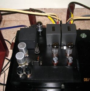

    cụ Công xem em xếp linh kiện vậy được hem... đặng em đóng dự án này lại. :D
    hình như càng ngày gu nghe nhạc của em càng có khuynh hướng đi lùi về quá khứ... nào là nắn đèn, tube single end, điểm ngọt, mạch kinh điển, trở than nén, tụ dầu... bệnh này không biết từng nào mới thuyên giảm đây :lol:
