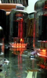

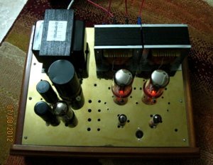

    có vài bác hỏi em cách thiết kế mạch ampli đèn sao cho tốt về mặt kỹ thuật, sao cho nghe hay. wow, vấn đề này không dễ à nghen nếu viết ra giấy đàng hoàng. thiết kế để tốt về mặt kỹ thuật thì không phải khó đến mức chỉ chỉ có vài người làm được. để đạt điều này cần phải hiểu về hoạt động bóng đèn, các loại mạch và ưu/ khuyết điểm của chúng, cách phối hợp trở kháng các tầng với nhau. việc này đòi hỏi chúng ta học lý thuyết thôi. ráp ampli để nghe hay thì khó hơn nhiều. nó tùy thuộc đầu tiên vào gu nghe bản thân, tùy thuộc vào cái loa chúng ta có, chưa kể đến phòng nghe cũng như nguồn âm và tùy vào sự trải nghiệm rât nhiều. nói chung chúng ta cần phải thực tế. Learning by doing là vậy.
    ví dụ em chia sẽ 1 chút khó khăn trong việc thiết kế ampli RS1003 lần này như sau :
    - bóng RS1003 là bóng 5 cực không dành cho âm thanh. bóng này hiện tại hiếm, không rẻ nên phải thiết kế mạch sao cho chắc cú. bóng này ít người dùng, nên sự tham khảo trên internet ít. vì thế ta cần thận trọng.
    - theo data RS1003 có Pa max 60W, anode có thể chạy 1000V và G2 lên đến 600V. thoáng qua, thấy thông số quá đã khi cho bóng chạy triode hoặc ultralinear. nhưng đó là chế độ B hoặc C. nó sẽ khác khi cho bóng chạy chế độ class A1 như trong mạch khuếch đại âm thanh. theo kinh nghiệm em, để an toàn bóng này nên khai thác Va dưới 500V và G2 dưới 450V, Pa+g2 loanh quanh 40-45W là đẹp. như vậy dự tính bóng này cần chạy 420V, dòng 90-100mA là ổn. tính luôn tầng lái, tổng dòng ampli dự kiến hơn 220-250mA. việc chọn điểm hoạt động cho bóng công suất sao cho an toàn, nghe hay và bền bóng đòi hỏi kinh nghiệm 1 chút. điều này rất quan trọng.
    - RS1003 là bóng công suất có hỗ dẫn cao, chạy rất nóng nên dễ bị trôi nhiệt. vì thế nên chọn kathode bias.
    - em có biến áp nguồn 450Vac x 2 dùng cho bóng 5U4G. theo data ta có áp ra khoảng 450-470V với dòng hơn 220-230mA. như thế bóng 5u4 chạy gần max. tới đây thì ta phải cẩn thận vì nếu cho chạy áp cao hơn hoặc dòng cao hơn, nguy cơ hỏng bóng nắn. như thế việc cân chỉnh là khá chi li. nhưng thực tế không đạt áp ra cao như thế. như vậy dòng bóng công suất phải tăng lên 1 chút.
    - bóng 5 cực có hệ số ghép tụ cao như RS1003 sẽ bị hiệu ứng Miller do đó tầng lái cần thiết kế sao cho tốt. bóng này cần gain hơn 10 lần nên không cần những bóng khuếch đại cao....theo tính toán sơ bộ tầng lái cần gain 25-30 lần và trở kháng ra dưới 2K là được. nếu bóng lái có gain không đạt mức đề ra, ta cần thêm 1 tầng khuếch đại. dòm qua dòm lại, thấy trong nhà còn mớ bóng 6DJ8 mắc song song 2 triode là phù hợp cả 2 tiêu chí đề ra. chọn tải 33k, dòng 5-6mA, Vak tầm 90-100V cho 1 triode là đẹp. lúc này gain khoảng 30 và Zout khoảng 1.3K.
    - nguồn có thể dùng riêng cho công suất và tầng lái vì chênh áp của chúng khá nhiều. đây là điều kiện quá tốt. em thường làm điều này. tuy nhiên biến áp nguồn phải cho phép. 2 bóng 6dj8 chạy 20-24mA. cao áp tổng là bao nhiêu ? 400 hay 450V ? từ đó suy ra con trở hạ áp. nếu tính toán chỗ này không khéo bóng 6dj8 dễ bị tèo hoặc giảm tuổi thọ.
    nói chung là tự thiết kế mạch đầy khó khăn và nguy cơ như các bác vừa thấy. thực tế ráp còn gặp nhìêu rắc rối hơn nữa vì linh kiện không như chúng ta mong muốn, bản thân bóng đèn chạy lệch/ không cân.... nói chung, theo em các bác cứ tìm mạch nào kinh điển, có sẵn phù hợp với điều kiện mình có mà phang là an tâm :lol:
    em đang vẽ lại sơ đồ... tối nay post cho các bác chém :mrgreen:
