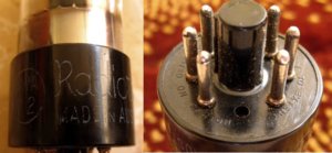

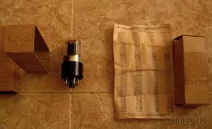

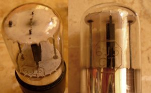

    hôm nọ em và cụ Công đang bàn dỡ dang mí bóng 6J5GT.
    em có trữ 1 số bóng này đặng về già dùng. em tìm mãi trên anh tẹc nét mà cóc cái thông tin nào về tube ni. cụ phán xem em nó thuộc đẻng cấp nào nhé :D
    nguyên đai, kiện như vầy. hộp sơ xài, bên trong có 1 tờ giấy ghi patent và date gì gì đấy mà em cóc hiểu :oops:
    plate dạng hộp dẹp chứ không phải hình trụ như mí bóng thuộc loại 56 hay 76 hoặc 6P5 nhà cụ. phiến đen thui, hơi mốc như kiểu nhọ nồi. getter là 2 que kim loại với 1 bản kim loại kha khá to. vì thế phần tráng thủy ngân là 1 hình chữ nhật.
    nhìn socket thì đoán em này của hãng Radiotron RCA nhưng được làm tại Úc. có lẽ đây là bóng cho quân đội và khi xưa Mẽo có vài hạm đội đóng tại Úc thì phải.

    vâng, cám ơn bác cho em cái link.
    em sống với bóng 6J5 nói riêng và 6sn7 nói chung nhiều năm rồi bác ạ. 6j5 thực chất là tiền thân của 6sn7 nhưng chỉ có 1 triode. 6j5 ra đời sau 6p5, và cả hai bóng này thiết kế theo thông số của các bóng đàn anh là 27, 56 và 76.
    cái em đang bàn ở đây chính là cái bóng Radiotron 6j5 làm tại Úc như hình em chụp thực tế. nếu bác có thông tin về đúng loại bóng này gởi em thì tốt quá. bản thân em tìm chưa thấy hình chụp cũng như thông tin đúng loại bóng em có :D

    6J5 là bóng cổ... nói chung hên xui khi mua. có loại nghe hay, có loại thường.
    1 số dấu hiệu gợi ý bóng đó có khả năng hay là : chữ khắc acid mờ trên thân bóng thay vì chử in màu; thủy tinh thân cao hoặc quả lê; dòng VT; đế kim loại; mica tròn; phiến đen mốc; dạng phiến hình hộp, dẹp hay hình trụ; getter chữ D hay tấm kim loại, hình chén ....

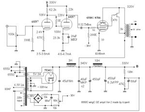

    lâu rồi em mới chơi lại 6sn7 thấy vui vui. cắm rút mớ bóng trong nhà để tìm ra cặp đôi ưng ý. hiện tại đôi bạn 6sn7 WGTB Sylavnia getter bên hông và 6sn7 GT cổ RCA là hợp ý em nhứt.
    em đã quy hoạch lại phần nguồn cho gọn nhẹ, tăng dòng bóng công suất. tiếng bass chắc, gọn gàng hơn 1 chút. hiện tại ampli không có gì để phàn nàn :D
    có vẻ đây là điểm ngọt của bóng 6550C này= áp 320-350V/ dòng 80-85 mA mắc triode :D

    Em cũng đã săn các loại bóng 6J5 và các loại cắm rút tương đương như 6C5, 6P5, L63, CV 1067,... nhưng quả là chưa từngg thấy bóng giống của Bác. Theo Bác so sánh, nó có hay hơn CV1067 hoặc bóng L63 ST hun khói cổ không?

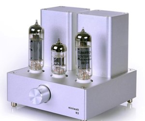

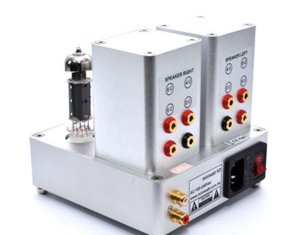

    Bác sỹ cho em quá giang tí:
    Em tìm được cái hình trên mạng mà nghĩ mãi không ra, Cả cái amp tí xíu thế thì biến áp nguồn đặt ở chỗ nào, hay là hãng này nắn trực tiếp từ điện 220v :shock:
    Hình nó đây ạ.

    Hạ Long - Quảng Ninh
    Thế em có nghĩ tại sao với 1 thằng amply EL84 SE tí hon thế mà OPT nọ lại làm to vậy ko :D

    em cũng bó tay ,làm mini như vậy thì nghe cho có mùi đèn thôi,chứ nghe sao được ,...trời.!

    Em không biết, đi hỏi. Anh lại hỏi lại em quá bằng đánh đố :( .
    Hãng có trang Web đàng hoàng các bác ạ. http://www.miniwatt.com.hk/
  19. thienthanh
    thienthanh Advanced Member
    9/2/07
    2.948
    60
    Chắc gì 2 bên đều là OPT, 1 bên là nguồn thì sao, mà nếu OPT có ở 2 bên thì nó cũng chỉ chiếm 1/2 cái hộp OPT đó thôi, còn thế nào thì em tự suy ra đê :wink:

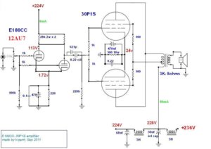

    Sau khi đã dứt điểm con EL34PP, em quay về ráp lại 30P1S mạch PSE theo lời tư vấn của bác sỹ. Bác sỹ đã tư vấn em dùng 12AU7 thay cho E180CC, chạy mạch y chang!
    Cục nguồn hôm trước, em đã quấn lại, tăng đường kính dây sơ cấp và cao áp lên tý, ko dùng Fe chợ nữa mà dùng Fe rã từ cục tích điện cho máy tính UPS. Em quấn cao áp 240V-0-240V dòng 250mA, nắn bằng 5U3C, tụ lọc đầu là tụ dầu 40uF, qua choke. Khi lắp toàn bộ 4 bóng 30P1S và 2 bóng 12AU7 vào mạch, cao áp đo tại chân đèn nắn đúng 240VDC, lọc qua choke, đến B+ còn 230V. Như vậy cục nguồn của em đã ổn.
    Tuy nhiên điều quan trọng nhất là nó .... hát bé như con muỗi, em ghé tai sát loa mới nghe nó ... thều thào.
    Em tiến hành đo đạc thì các thông số điện áp tại anode, cathode các đèn 12AU7, 30P1S gần như tương đương với mạch của bác sỹ!
    Sao lạ kỳ vậy cà?
    Nguồn, mạch, thông số điện áp tại các vị trí, OPT đều gần như tương đương với mạch của bác sỹ (hình 1), nhưng ko hát ?

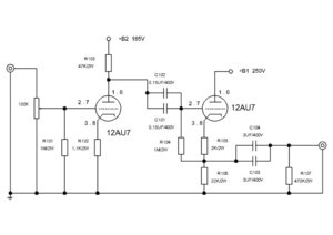

    Em rút 2 bóng 12AU7 ra cắm vào EL34PP của em, thay ở vị trí 2 bóng ECC82 thì ... EL34 hát ngon lành, nghe còn mượt nữa chứ!
    Em lên diễn đàn, mò cái mạch pre 12AU7 (hình 2) và ráp vào, cũng vẫn ko hát to được, ghé tai sát loa mới nghe tiếng!
    Em bực quá, nối thẳng đường tín hiệu từ CDP vào lưới đèn 30P1S, thì ... loa nó hát, như vậy là tại tầng pre 12AU7 phải ko ạ?

    Re: em ráp ampli Single end p.20
    Em dự là tín hiệu của em nó đang bị đưa xuống mass hết cả rồi ,bác kiểm lại xem .
    Dạ, cám ơn bác. Em cũng đã kiểm tra. đo lưới đèn 12AU7 với mass, đồng hồ hiện giá trị khoảng 220K (nấc thang 2M, đồng hồ hiện 0.22). Như vậy là ổn phải ko ạ?
    Và khi em đổi mạch sang mạch phối hợp 2 nửa bóng 12AU7 như dưới thì cũng vẫn ko hát đc. Hic.

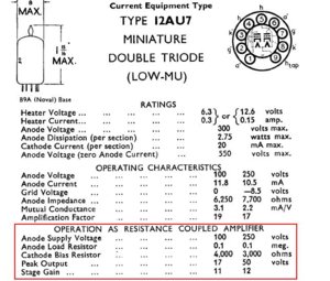

    Các bác cho em hỏi, nếu em chập đôi 2 nửa bóng 12AU7 lại làm một (anode nối anode, kathode nối cathode) như mạch đầu em ráp, thì căn cứ để chọn trở theo data bóng như chỗ em bôi đỏ ở hình dưới phải ko ạ?
