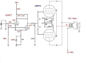

    Hôm qua về, em thử cho 30p1s chạy UL thì ... khi bật ampli lên, ánh sáng xanh lam trong mấy quả bóng sáng xanh lên nhiều hơn so với khi chạy 3 cực, loa hát đc khoảng 3-5 giây gì đó sau khi đèn nóng và sau đó thì tiếng loa rú rít từng hồi, chẳng thấy hát hò gì nữa! :shock: :shock: :shock:
    Em hoảng quá, gỡ ngõ UL ra, nối G2 với anode qua con trở 100 ohm như ban đầu, đóng điện và chờ đợi hồi hộp. vài giây sau nó lại hát bình thường!
    Như vầy là sao hở các bác? :roll:
    Cái mạch chạy UL của em nó thế này:

    Tự kích, cụ đổi chiều sơ cấp opt (thứ cấp giữ nguyên, giữ cả đầu cọc loa xuống mass không thay đổ gì cả) :D

    mạch bị tự kích.
    giải pháp: gắn 1 con trở 1K 2-3W nối lưới G2 với ngõ UL cho mỗi bóng đèn. bác cần 4 con trở này.
    huyhoang, đổi chiều sơ cấp.... gì gì đó áp dụng khi mạch bị tự kích do đấu nhầm negative feedback. mạch trên không dùng hồi tiếp.

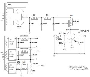

    ngồi buồn, em chợt nghĩ cách phá phách với cái pre bóng đốt tim trực tiếp DHT.
    1 trong những thử thách đối với dân diy đèn là ráp pre với bóng DHT cổ. vì bóng DHT này có những đặc điểm gây khổ sở như sau:
    - microphonic cao ---> cách ly đèn với chassis.
    - đốt tim trực tiếp dễ gây ù, xì vì tín hiệu này qua ampli được khuếch đại lên nhiều lần ---> lọc đốt tim thật sạch hoặc với chip ổn áp loại tốt độ ồn thấp, hoặc bằng pin hoặc lọc choke.
    - bóng dễ nhạy cảm với nhiễu từ bên ngoài, nhất là biến áp nguồn. pre bóng này thường dùng hoặc opt hoặc tải choke lại càng dễ bị hấp thu nhiễu nguồn---> làm nguồn riêng.
    tuy nhiên dân chơi lại khoái dùng mấy bóng này. chắc có lý do của nó. thật sự nó có sức quyến rũ ?

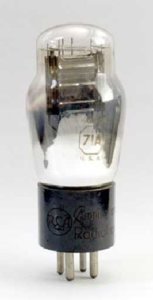

    em chấp nhận thử thách, đầu tiên với bóng 71A

    Bác rock : thử bỏ tụ thoát bóng cs , nếu ko hết - nhấc chân nối mass 2 con Rk nối 2 chân này với nhau rồi đấm mass bằng trở 100 ohm , Ck mắc // trở 100 này . UL nên giữ nguyên !

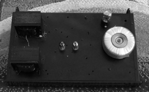

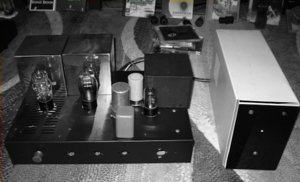

    sau khi mốt tới lui, thay vài cặp choke tải để chọn lựa, thì pre của em đang có cấu hình sau. nghe tiếng mid và treble tuyệt vời, không hổ danh là bóng single plate :p . tiếng bass có vẻ chậm 1 tí, không được căng khi so sánh với cái pre bán dẫn đỉnh cao nhà em :lol: ... em đang tìm nguyên nhân. hay là bóng 71A nó vậy :oops:
    bóng 71A quả nhiên là 1 quyền thọi về microphonic............ :(

    em chuyển qua ảnh đen trắng nhìn cho nó vintage :D
  13. Listen_by_heart
    Listen_by_heart Advanced Member
    5/12/05
    3.855
    Gò Vấp - Sài Gòn.
    Bác sĩ bố trí linh kiện đẹp thiệt đó.

    anh ghẹo em roài. nhìn cái pre 71A xấu quá trời, mạch khuếch đại thì đơn giản đến mức không thể đơn giản hơn... trong khi mạch nguồn thì quá ư phức tạp.

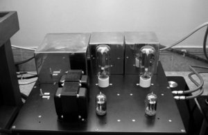

    em có xem qua cái mạch 300B của anh. wow, phức tạp quá. theo em, anh có thể dùng cấu hình 2 tầng khuếch đại với 1 bóng kép như 6FD7, 6BM8/ ECL82, 6EM7. khoe với anh cái hình em ráp 6FD7 lái cho SV811-10 nha, vô cùng đơn giản và hiệu quả. ampli này vẫn dùng nguồn rời, công tắc bên trái là đóng trễ cao áp, 2 cục màu đen là biến thế nối tầng, cái nắp chụp to/ vuông gói 2 cái tụ và choke nguồn :p

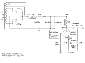

    nhằm thực hiện triệt để chủ trương cổ hóa dần dần bộ dàn, nay em quyết định chuyển qua nắn đèn cho cái cục giải mã nhà em. em chọn bóng 6X5 nắn... hy vọng cho ra âm thanh giống Audio Note :D

    Bộ lọc tần số mẩu cắt xén rồi ! Vậy âm thanh làm sao giống Audio Note . :wink: Em có ráp con AD1865 theo nguyên bản http://www.audionotekits.com/dacschem.jpg nghe rất ấn tượng .
    @ Bác sỉ thay đổi giá trị điện trở IV xem sao .

    mạch ngõ vào tube Audio Note chơi hẳn 1 mạch lọc. em thì không thích can thiệp thô bạo như thế :mrgreen:
    em chơi AD1865 cũng nhiều năm anh ạ. nếu em không nhầm, đúng bài trở IV cho AD1865 từ 220- 350 ohms. trước em có thử qua trở 220 ohms, thì gain cao hơn nhưng âm thanh gắt, dư treble, hơi cứng và khô. lý do là bản thân dùng tải choke là 1 dạng equalizer dãi tần âm thanh không đều nhau rồi. plate choke khuynh hướng lợi dãi cao. vì thế em hạ dần trở IV này xuống đến còn 100 ohms là hợp với bộ dàn nhất, âm thanh chậm rãi, nhẹ nhàng, tình cảm và luyến láy. khi dùng đèn nắn thì âm thanh mướt mượt :D
    cái mạch này là em ráp cho dàn máy nhà em. nó mang tính cá nhân. nếu có ai đó ráp mạch ad1865 này với tải trở thông thường, thì ban đầu nên chọn trở IV 250 ohms.
