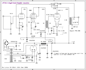

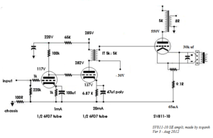

    dạo chơi cùng các fan single end Nhựt Bổn, em phát hiện ra có 1 tay chơi bóng SV811 na ná như sơ đồ của em.
    tay này kết luận 1 câu làm em khoái quá
    em nghĩ cụ cũng mở cờ trong bụng :D
    http://lagarto-ex-infoseek.jp/SV811-3se_diy.htm
    ampli em chạy sung hơn, phần nguồn, mạch lái cũng gấu hơn :D

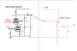

    Hôm trước thấy bác sỹ mần con rề bóng DHT, làm em nổi máu đua đòi ... muốn ráp 1 con rề.
    Con rề của bác sỹ dùng bóng to to, ít chân, còn em thì định mần rề bóng nhỏ nhỏ, nhiều chân. :lol:
    Hi, chém tý cho vui cửa vui nhà, chứ chuyện thực chất là thế này:
    Em có mấy bóng 6h14p, 6h1p (EB). Em định ráp con rề ... ko thể rẻ hơn, dùng những bóng này. :D
    Em lang thang tìm mạch, thì thấy có 1 mạch CASCODE có thể dùng cho ECC84 (tức là 6h14p của em cắm được).
    Sở dĩ em chuột bạch mạch này là vì em nghe các cao thủ nói " mạch cascode cho hệ số kd lớn ( ko mất hài chẵn như srpp) , tuyến tính ( ít méo ) , băng thông rộng ..."
    Và những bóng có vách ngăn như 6h14p, ecc84 ... thích hợp nhất cho mạch Cascode - nên em càng máu thử. (thực chất em cũng chưa hiểu cốt cát là nó như thế nào, chỉ nhìn mạch thì thấy na ná kiểu như nối 2 triode thành 1 pentode)
    Tuy nhiên các cao nhân cũng phán "nhược điểm là trở kháng ra (Zout) cao , nếu dùng tải ccs hoặc đệm thêm 1 tầng xuất cathode nữa thì ổn !"
    Vậy nên em có ý định dùng ngay 6h1p eb xuất cathode.
    Em xin post cái mạch (ghép từ 2 nửa) lên nhờ các bác đi ngó xem ... có ổn ko, có gì góp ý tư vấn giúp em để em hàn
  6. tcqanh
    tcqanh Advanced Member
    11/9/07
    8.015
    92
    Q3, Sài Gòn
    với những gì bác viết, hình vẽ bác đưa ra cho thấy bác chưa hiểu về mạch cascode dùng khi nào và tại sao người ta ráp cái pre làm gì :oops:
    mạch cascode và srpp đều triệt hài chẵn, có chăng srpp triệt nhiều hơn vì nó hoạt động kéo đẩy nhịp nhàng hơn :lol: . tuy nhiên không phải lúc nào srpp đều nghe dỡ cả. nếu dùng đúng mục đích, đúng loại bóng thì mạch này vẫn ngoong như thường.
    gợi ý cho bác làm 1 cái pre hay mà rẻ : tầng đầu khuếch đại bằng 6j5 hoặc 6C5 hoặc 6sn7/ 6h8, tầng đệm bằng 6j5/ 6sn7 cathode follower. bác tìm mạch gọi là pre Jelabs.
  7. rock0em_h_x
    rock0em_h_x Advanced Member
    25/1/11
    2.009
    111
    Hà Tĩnh - Nghệ An
    Vâng, cám ơn bác sỹ nhiều!
    Em cũng vừa tìm đọc 1 ít lý thuyết về mạch cascode, đúng như bác sỹ nói.
    Và nó được dùng ban đầu từ thời chưa có bóng 5 cực, nên người ta dùng 2 con triode để nối như vậy, nhằm tăng gain, tăng hệ số khuyếch đại mà vẫn ít méo.
    Giờ có mấy quả năm cực rồi, chắc chơi thì chơi luôn bọn đó, khỏi cascode chi thêm rườm rà.
    Cũng tại em gom đc 1 ít bóng 6H14P (ECC84), nhưng tìm mạch cho nó thì chẳng thấy là bao nhiêu, mò mãi kiếm đc mạch cascode như trên, mà lại chưa hiểu về thể loại này nên lại mò lên ... hỏi :)
    Mạch pre 6sn7/6h8c của bác sỹ đề cập em cũng có rồi, cuối tuần về em lôi 2 quả 6h8c ra nghịch. Cũng may vì mạch đơn giản, nguồn thì có rồi, choke cũng sẵn (đi đồng nát kiếm dc cục choke to đùng, nó đập hộp vuông 10x10x10cm - to như cục nguồn, đo đc tận 34H, Rdc hơn 300ohm, mỗi tội chỉ có 2 cái múi hàn, nên chẳng biết dây nhợ thế nào, chịu đc dòng bao nhiêu, chắc ráp cho rề thì cũng ok, căng lắm ăn dòng 40mA toàn mạch thôi mà)
    Còn mấy quả 6h14p, bác nào có mạch nào hay hay, quẳng cho em, em nghịch chơi.

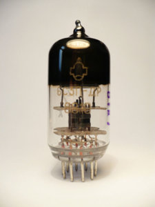

    thật sự bóng Nga có 1 số bóng thiết kế rất tốt và cho âm thanh hay. bản thân em đã trải qua 1 số bóng mà em cho là ngoong là 6h2p-eb phiến bạc, 6h23-eb, 6h30, 6h8 phiến lỗ, 6j52p, 5u3c. ngay chính cái ampli RS1003 mà em đánh giá rất cao thì em quyết định dùng 6h23-eb phiến lỗ làm tầng lái, đèn nắn là 5U3C sau khi em đã thử qua nhiều bóng Mẽo đắt tiền.
    nói dìa bóng Nga, em đang thử nghiệm bóng 6C3P-DR đây
    nhìn data, cấu trúc plate... linh tính của em mách rằng bóng sẽ rất hay. nghe Tây đồn rằng bóng này là phiên bản copy của WE 417A. hy vọng họ không Đồn lâm... :lol:

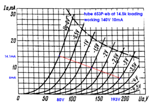

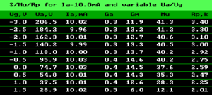

    hừm, hiệu ứng Miller chứ gì ? bóng này 3 cực chắc ít bị Miller như 7788, C3g hoặc D3a.
    đây, cụ xem thông số chạy tại 140V, 10mA, Rp 3K, Vg -1.5V, Mu 40 là quá đẹp cho tầng khuếch đại lẫn lái

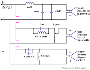

    có 2 bác sau khi nghe thử dàn nhà em và muốn tham khảo phân tần loa. sáng nay rảnh 1 tí, em vẽ vời lại phân tần. tiện thể post vào đây... đặng sau này lục lại cho dễ... và có hơi hướm loa 1 tí. chứ " my system" gì... mà toàn giải mã với âm li hông à :mrgreen:
    phân tần này em chỉnh theo phòng nghe và gu nghe riêng vì thế nó mang tính chủ quan rất cao 8)
    cụ Công chém loa em đê :D

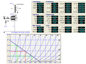

    có vài người hỏi em cách tính toán và thiết kế ampli đèn. cái này nói chi tiết coi bộ khó và dài dòng à nghen. thực sự để hiểu được từng chi tiết nhỏ trên 1 ampli đèn không phải là khó lắm. thiết kế 1 mạch để kêu thì không khó, nhưng làm cho nó hót hay thì khó hơn đáng kể.
    để đơn giản, em mô tả quá trình em mới ráp amli 6L6WGB/ EL34 tại đây cho các bác mới tập ráp ampli single end dễ hình dung.
    đầu tiên ta tính toán phần công suất dựa theo opt và nguồn có sẵn. hiện tại em có opt 5k - 8hms dòng 55mA max và nguồn có cao áp tầm 310V dc sau khi có tải. tính toán theo mô phỏng bằng phần mềm hoặc dùng tay tính cũng được. thật sự phần mềm là họ thiết kế công thức nằm bên trong thôi và họ vẽ ra nhìn cho đẹp.
    chọn điểm hoạt động cho 6L6WGB là 300V dòng anode 55mA, Pa lúc này là 17W khá đẹp cho cả 6L6 WGB và EL34 với Pa max 25-26W. gain phần pre cần 25.7V, công suất hơn 4W một tí, damping factor là 3.1, méo hài bậc hai là 5.7%, méo bậc ba là 0.5%. các thông số này là khá đẹp cho 1 ampli single end bóng trung bình :D . tuy nhiên mức áp 300V là áp tối đa chịu được cho lưới G2 vì thế chúng ta cần cẩn thận.
    nếu các bác dùng EL34 thì có thể cho chạy áp cao hơn, opt nhỏ kí hơn thì công suất ra sẽ cao hơn.

    mạch công suất cần gain khoảng 26V, vì thế mạch khuếch đại/ lái cần bóng triode có mu khoảng 40-60 là đẹp nếu mắc theo mạch grounded cathode.
    ví dụ em dùng bóng 6C3P-eb có gain khoảng 40 lần, Ra tầm 3k. em dùng tải 14.5K thì ta có kết quả theo công thức đơn giản sau :
    gain = mu * Rload / (Rload + Ranode) = 40 * 14500 / (14500 + 3000) = 33.1
    Zout = Rload // Ranode = 2.48K.
    đường tải khá đẹp.
    như vậy bóng 6C3p-eb này có thể oánh được 6L6-GB :D
    vấn đề là nghe thế nào ? :mrgreen:
