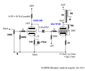

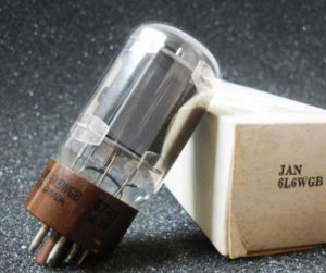

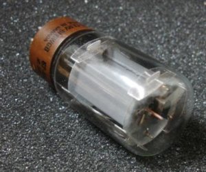

    em vừa mới test bóng 6L6WGB này với 6S3P-DR nè cụ :D
    nghe đồn bóng này tương đương 5881 Tungsol. có người nói Canada mua bóng 5881 Tungsol dìa roài đóng dấu 6L6WBG.

    hem đùa với 6S3P này được nha cụ. em nó cặp đôi dới 6L6WGB thì mấy em ECC88 đi ra ban công hóng mát nhá :p
    còn EC86/ 5842 giờ mắc gòi.
    tuy nhiên để 6S3P kêu hay... còn do... ăn thua tay nghề..... :lol:
    em đã thấu hiểu tại seo dân chơi guitar điện phái I-eo tám tư dới 6 Lờ 6 rồi. mà chính dòng WGB nghe còn phê hơn nữa.

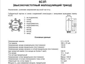

    bóng 6s3p-dr này bác sỹ kiếm chú 6x có lưới mạ vàng đặc trưng hơn hẳn các chú 7x đó. :) tiếng cung...... vàng khè hơn hẳn. :lol:

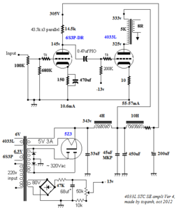

    cũng mạch trên, em làm 2 bài test.
    bóng 4033L quá hiếm, quá lạ nên em cẩn trọng 1 tí. bóng này ngày trước em cho chạy 550V nghe theo lão Công. wow, âm thanh căng như bán rẫn... nay em hạ còn 325V thoai. khà khà, chất âm bóng 3 cực lộ diện ngay. âm nghe đều 3 dãi, khá hài lòng. công suất ra đủ thi đấu với 2A3 roài :D
    bài test 2 là so sánh bóng tầng đầu. với mạch na ná vậy, bóng 7788/ E810F tỏ ra vượt 6S3P-DR một khúc xa. 6S3P-DR cho âm thanh mềm, chậm hơn khi so với hàng độc 7788 :p
    mai mốt rãnh, em mốt lại tầng đầu ngoong chút đặng cho 4033L chạy class A1 lẫn A2.

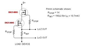

    em đang quan tâm đến 2 con 10M45S và DN2540 làm CCS. cụ Công có hem ?

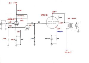

    Em có ông bạn, thỉnh thoảng sang chỗ em nghe mấy cái bóng của em ngân nga với Quang Lê, Lệ Quyên và Quang Dũng, Tuấn Ngọc ..., lão nghe rồi bữa sau bảo là ko muốn nghe con bán dẫn cỏ của nhà nữa. Lão ngỏ ý muốn em ráp giúp lão 1 con ampli đèn, để nghe thể loại nhạc và nhạc tính kiểu như dòng em bôi đỏ ở trên.
    Em dụ dỗ lão vào con đường DIY thì lão bảo giờ anh vợ dại, con nhỏ ... nên lười, vậy là em nhận lời ráp giúp lão 1 con. (Như vậy là em có thêm cơ hội nghịch đèn nữa rồi).
    Với ngân sách lão đưa ra, thì và em mới chơi nên chọn bóng nào thông dụng và dễ ráp tý. Em quất cặp 6p3c-E.
    Ban đầu em định chơi PSE, nhưng nghĩ đi nghĩ lại, chơi SE cho nó ... Single -Ended :lol:
    Em dự kiến dùng 6h2p-ev để làm tầng đầu, chạy áp anode và dòng theo typical datasheet (Va=250V, Ia=2.3mA). Chập đôi triode cho nó ... khỏe. 6h2p-ev làm pre, được ko các bác?
    Mạch công suất mỗi bóng 6p3c-e em chạy tầm 58-60mA, Va khoảng 315V. Em sẽ chạy triode.
    Thấy bác sỹ "ớn" vì 6L6 áp G2 = 300V, nhưng với bóng Nga ngố 6p3c-e, chạy triode Vg2 khoảng 313V có mần đc ko ạ?
    Đây là mạch em dự kiến, mong các bác cho ý kiến với ạ.

    em đã từng cho 6h2p-eb phiến bạc chạy 150V 1.5mA, âm thanh căng lắm. bóng này bác cho chạy 130-150V 1mA là được.
    trước em có chơi 6p3c-e 1 thời gian kha khá. bóng này nghe tạm thôi.bóng này tương đương 6L6-GC, lúc này bác có thể chơi đến 400V ultralinear để có công suất tốt. sau khi chạy ổn, bác chuyển qua dùng 6L6GC cho âm thanh mượt mà hơn 6P3C khá nhiều.
    để tiện cho việc nâng cấp sau này, em nghĩ bác nên dùng đốt tim 12V cho 2 bóng 6h2p mắc nối tiếp. sau này khi chuyển qua 12ax7 chỉ cần thay đổi đốt tim thành mắc song song 2 bóng.

    Vâng, hiện em có bóng 6p3c-e rồi ạ, em dự định sẽ lắp luôn cho ông anh đó bóng này.
    Tầng đầu, em sẽ chịu khó thay đổi các chế độ chạy cho 6h2p-eb (của em cũng phiến bạc), rồi tìm điểm nào nó hợp tai của ông ấy nhất (làm cho ổng nghe mà :lol: )
    Ổng thích nhạc vàng, du dương, chầm chậm. Em đoán em mà ráp ra nó âm thanh mềm, mướt mượt ... như bác sỹ đề cập ở trên thì ổng sẽ thích.
    Còn về công suất: Có nên hy sinh thêm cặp nữa để lắp PSE, tăng công suất lên tý ko bác?
    và để cho chắc ăn, có khi em hạ áp anode và áp G2 của 6p3c-e xuống tầm khoảng 300V thoai! :)
