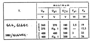

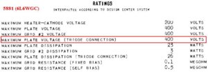

  25. rock0em_h_x
    rock0em_h_x Advanced Member
    25/1/11
    2.009
    111
    Hà Tĩnh - Nghệ An
    Bác ơi, theo như bác nói thì 6P3C-E tương đương với 5881 (6L6WGC), em tra data thì thấy 5881, 6L6WGC chịu được áp cao hơn 6L6-GC cơ mà?
    Nếu 6P3C-E tương đương 5881 thì chạy áp Va max 400V, chạy triode (g2 + Anode).
    Nếu em hiểu đúng thì lắp SE chạy triode 6P3C-E chạy áp tầm 300-400V chắc vẫn ok phải ko ạ?
