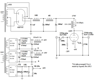

    em mới nâng cấp vài điểm quan trọng cho cái pre 71A nhằm cải thiện tiếng bass và ù. tăng lọc nguồn sạch hơn, đốt tim gấu hơn, cho bóng chạy sung hơn, bọc chống nhiễu choke đốt tim. kết quả.... so far so good :mrgreen: . giờ đây pre gần như không còn tí ù khi volume ampli bự con SV811-10 nhà em bật gần max :D
    em treo lơ lửng bóng 71A... khà khà microphonic giảm đáng kể :D
