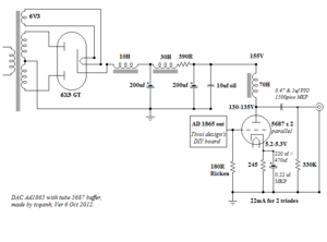

    hừm, với em thì 6BL7 và hoặc 6BX7 là hai trong vài cây làm tài xế tay lái lụa. lựa chọn khác là dùng 6h30 lái. :D
    để giảm hiệu ứng Miller cho RS1003, thì có thể cho bóng chạy 5 cực/ ultralinear hoặc dùng 2 cây trên lái là tuyệt dời :D . tuy nhiên khi dùng penthode thì có nhiều vấn đề phát sinh của pen tốt.
    à nè, cái pre 71A càng nghe càng hay cụ ạ. có lẽ do bóng và linh kiện đã được burning. pre này quá hợp với cái ampli SV811-10.

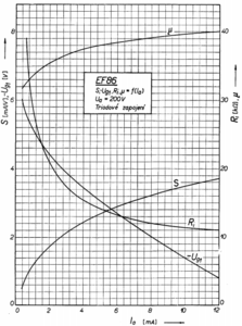

    em gởi cụ cái data ef86 khi mắc 3 cực nhé. cụ xem Ri của nó rất cao khi bóng chạy 1-2mA như thông thường vẫn dùng.

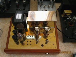

    chuẩn mị mang gà đi thi đấu nên em tút lại em nó 1 tí.
    tăng lọc nguồn lên 2 choke, tăng trở input lên 180R tiếng sung hơn 1 tí, bass có vẻ nhiều hơn 1 chút.
    kiểu dáng rất khiêu gợi... và âm thanh đầy nữ tính :lol:
