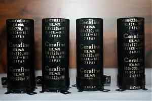

  8. anhkhoi682005
    anhkhoi682005 Advanced Member
    7/4/11
    127
    24
    Hi bác
    Bác cho 500đ ảnh của em nó với để em còn biết khi gặp nó chợ đồng nát mà rinh về chứ

  10. tcqanh
    tcqanh Advanced Member
    11/9/07
    8.015
    92
    Q3, Sài Gòn
    em mượn đỡ tấm hình trên mạng
    để rõ hơn, mời bác tìm key words " Elna cerafine 220uf 500V " . nếu gặp nó ở chợ, bác mua dùm em ít quả. cám ơn bác trước.
    theo em được biết, ngày xưa lão Công có gởi cho Gờ Vờ tim nhiều đồ lắm mà :D

  12. concerto
    concerto Advanced Member
    27/2/07
    1.913
    15
    Nếu tìm được ở chợ với giá dưới 20 Ô-bóa-mòa ở chợ có bao nhiêu em hốt hết nhưng phải là đồ chưa xài nhé ! Cám ơn các cụ trước !
    Cũng thông báo với các cụ là chủng loại mấy tụ này cũng đã có giả được bán với giá rất rẻ khi xưa với giá chỉ 1/2 giá đại lý chính hãng ... Em khi xưa phải cắn răng mua từ đại lý chính hãng cho bảo đảm và chất nhận giá cao hơn ... Để biết được cái nào là giả hay thật thì cần phải có máy đo độ méo khoảng dưới 0.001% và 1 nguồn tín hiệu phát sóng ở khoảng tần số ở giải trung với độ méo thật thấp và cái tụ muốn đo phải ở vị trí tụ liên lạc thì sẽ đo ra ... HỒi đó em làm gì có tiền mà mua được những thiết bị đo cỡ này nên không dám liều mua tụ rẻ ....
    Thực sự 1 số tụ hóa học khủng cho Ô-đi-ô đắt tiền là thực sự cho chất lượng kỹ thuật tốt hơn nhưng chỉ ở giải trung mà thôi chứ ở giải trầm và cao cũng không củng cố được và lúc này trị sô điện dung của tụ quan trọng hơn cho giải trầm chứ không phải là chất lượng cái tụ đó ... Đây chỉ nó về tụ ngõ ra cho những cục em xuất tụ chứ còn ở 1 số vị trí khác thì mức độ ảnh hưởng có thể rất ít hoặc gần như không có ... Cho dù có ảnh hưởng nhưng chất lượng giữa 0.01% và 0.001% méo có quan trọng với các bác không lại là chiệng khác do đó thần thánh hóa mấy cái tụ khủng hoặc linh kiện khủng là luôn đi liền với giá thành cao chưa chắc đã đem lại hiệu quả hoặc lợi ích gì ...
