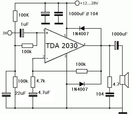

    Chào các bác , tình hình là em đang làm 1 con loa di động , em đã thử nhiều IC như LM386 , TDA2822 nhưng kết quả ko được khả quan , nhiễu nhiều (dù em đã chống với mọi cách mà em biết),vỡ tiếng khi mở (hơi) to và công suất thì bé nữa.
    Và em được bác backdraft cho cái mạch chim chích , em đã mần nó và thấy kết quả thật bất ngờ,đúng là 1 cái loa di dộng khủng nếu so cái chất âm của nó đem lại , nhưng vì là loa di dộng nên em xài nguồn pin vuông 9V nên công suất nó không được lơn lao lắm :wink:
    Em lại chuyển sang IC ,nhưng là IC for amp chứ hông chuyên về "di động" ,em chơi con TDA2030A (dùng nguồn đơn),em mắc nối tiếp 2 cục pin 9V lại và kết quả thật đáng công sức bỏ ra , âm thanh cũng hay nếu so với những cái loa di động ,ko ù nhiễu hay vỡ tiếng khi mở maximum
    Nhưng loa di động (nhỏ gọn) mà chơi 2 cục pin 9V thì hơi chật nên em tính DIY luôn cái mạch conver (đơn giản mà hiệu quả tí) từ 9V=>12V - 1xV đủ để chạy mấy con IC hay sò cỡ nhỏ như vậy ,bác nào có thì cho em xin với.

    con TDA2030A mà em làm đây ạh

    bác back ơi , em làm cái mạch kích mà bác post rồi ,em nắn = 4 con diod FR107 ,khi cắm pin vào ,đo diện áp ngõ ra thì thấy nó lên từ từ (chắc gần 30 sec nó mới lên tới 25V DC) ,em nghĩ như vậy là dòng khá yếu phải ko ạh , rồi em thử cắm nó vào con TDA2030 , có kiu nhưng bass rè kinh khủng ,công suất bé hơn cả khi cắm pin thẳng vào nữa :) ,như vậy là bị sao vậy bác ,giúp em với ,em xài con H1061 chứ ko phải C1061 (mà hình như cũng vậy đúng ko bác)
