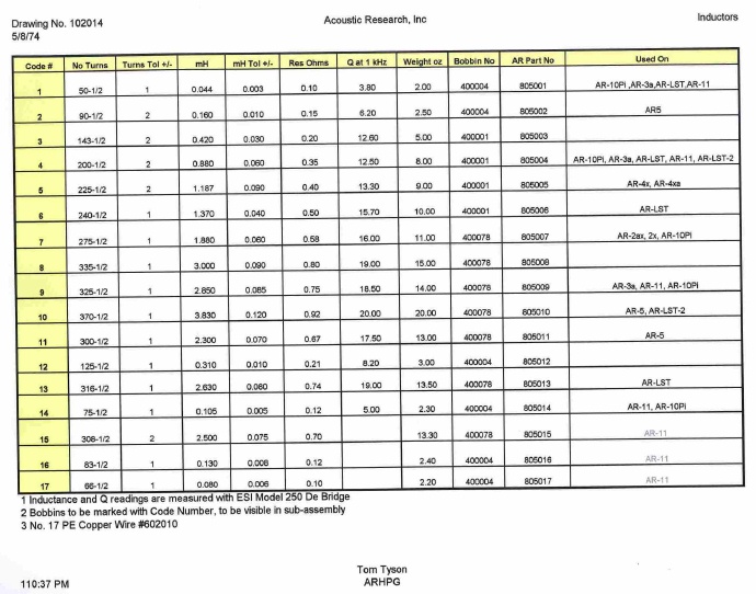

    Có 3 thông số cơ bản để làm cuộn cảm cho loa
    - Độ tự cảm ( Henry)
    -Trở kháng DC ( Ohm)
    -Hệ số phẩm chất của cuộn dây (Q )
    Riêng thông số Q không biết xác định thế nào ?
    Sau đây là ví dụ về thông số cuộn cảm của dòng loa AR cổ được nhà sx công bố
