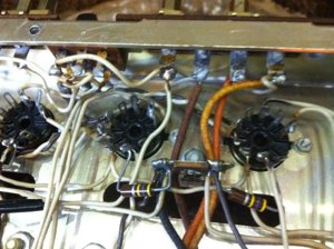

    Trong khi chưa dùng ATM-1, bác chủ của ATM-1 dùng chiếc cũ cũ này:
      File size:
      52 KB
      Views:
      426
      File size:
      58,7 KB
      Views:
      423
      File size:
      48,6 KB
      Views:
      421

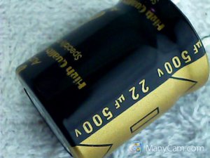

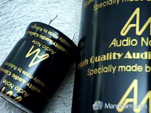

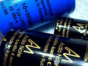

    Em vẫn đang chờ đặt mua tụ...
    Hôm nay qua nhà một bác, thấy có thùng tụ 500V nên lấy vài chiếc về thay thử

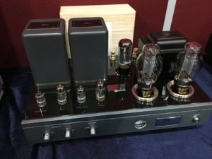

    E có được dùng thử ít ngày chiếc ATM1, cảm nhận ban đầu về ATM1: hình thức thiết kế tinh xảo đến từng chi tiết, bố trí linh kiện rất thuận lợi cho bảo dưỡng, nhìn hình chụp sẽ không cảm nhận được hết vẻ đẹp. Tuy mức đầu tư có khá cao nhưng xét về hiệu năng mang lại thì thực sự hiệu quả.
    Để chỉnh bias cho ATM1, bác xem sơ đồ mạch em đã post trong topic và so sánh với mạch thực tế xem có sai khác gì không.
    Đợt trước em suýt bị :( vì chiếc ATM1: bác nào đó bảo dưỡng chiếc ATM1 có thể do bóng nắn kém nên đã lắp mạch nắn dùng diode bán dẫn thay cho đèn (nhưng vẫn cắm đèn nắn). Em chủ quan, chưa nhìn kĩ mạch (mấy chiếc diode được bọc trong ống co nhiệt như dây dẫn), rút bóng nắn ra và cứ nghĩ là chưa có cao áp DC ở tụ lọc nguồn!
    Nhớ đời vì sai lầm này....

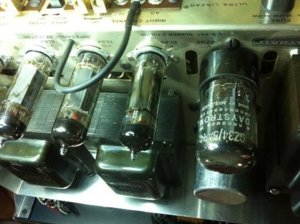

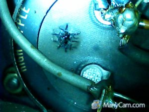

  10. Pilab
    Pilab Advanced Member
    29/1/09
    1.722
    324
    TP ThanhHoa, VietNam

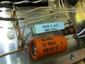

    Cả dàn BG đều bị kiểu này nên không thể...
    Nguyên nhân là "nâng cấp" thêm bộ diode trong mạch nắn cao áp (360 VAC sau nắn diode có áp trên 500 VDC) làm dàn tụ nguồn bị quá áp, xì...
    Bộ tụ BG đó khi tháo ra, để nguyên hiện trạng và gửi bác chủ ATM...
