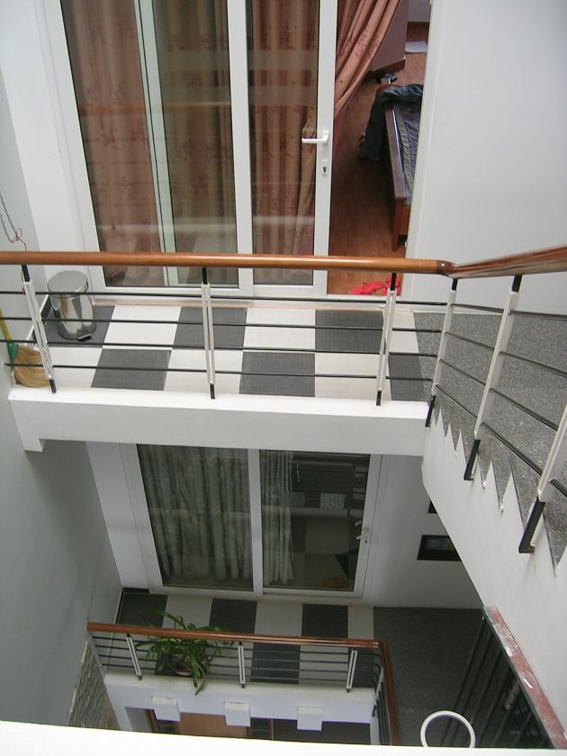

  10. oDoh5
    oDoh5 Advanced Member
    30/3/09
    2.001
    DNCity
    Ờ hình như em nhầm, hệ VietWindow của EuroWin mới có giá như em nói thì phải.
    Lúc trước em làm 2 bộ này hết chừng 18 triệu bác à (cỡ 9m2, có 1 bộ kính hộp), đến nay vẫn chạy tốt, giá người ta báo cho bác hình như cũng bị mắc rồi đó.
    Thân,
  11. Tiger
    Tiger Advanced Member
    4/12/05
    545
    HN
