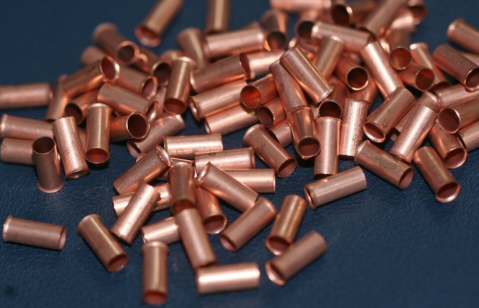

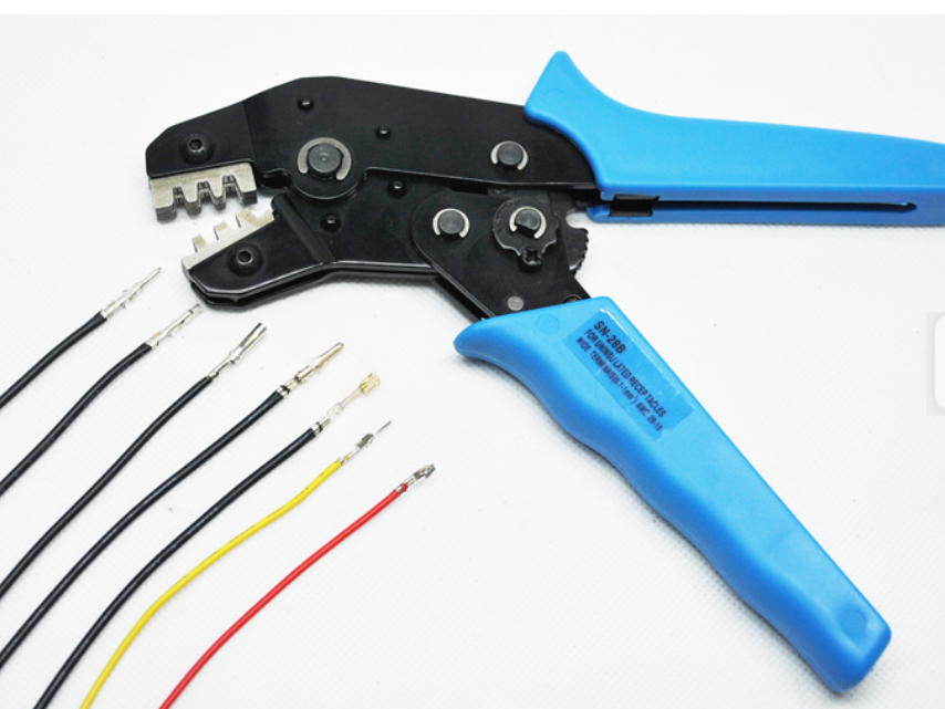

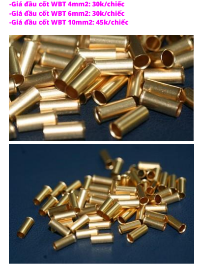

    Em xin đưa ảnh cho các bác tham khảo hai loại cos em đã dùng ah.
    1, Cos ống WBT
    2, Cos ống Hifi Tunrning
    3, Kìm ép cos

    Dùng cos cũng chính là kẹp dây. Nói chung là không nên dùng thiếc hàn, còn đối với đồ của em thì tuyệt đối không dùng thiếc hàn. Chỉ đối với các thiết bị không quá quan trọng thì mới hàn để tiết kiệm (IEC inlet và đầu IEC Plug) thì phải tuân theo 2 điều: size dây to nhất là 15 awg + mối hàn phải cực chuẩn.
    Size dây to thì mối hàn không thể chuẩn dù cho hàn kiểu gì.
    Mối hàn chuẩn không phải là hàn cho thật thấm chì, mà mối hàn chuẩn phải là hàn tối thiểu, dính tối đa, chỉ dính chỗ cần dính, đều và ngấu. Để thỏa mãn các yêu cầu này không dễ tí nào, cho dù là dùng dây có size nhỏ. Nếu mối hàn thấm quá nhiều vào dây sẽ làm âm thanh bị sai tiếng không sửa được.
    Nói thêm, khi dùng cos mà 2 dây cùng vật liệu (cùng dây đồng, tốt nhất là cùng hãng luôn) thì bấm 2 dây đối đầu hay hai dây song song cũng OK. Nhưng nếu 1 dây đồng, một dây đồng mạ bạc thì tốt nhất nên bấm với hai dây nằm song song nhau, bấm cos kẹp 2 dây khác vật liệu đối đầu cũng làm sai âm thanh.
