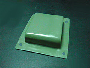

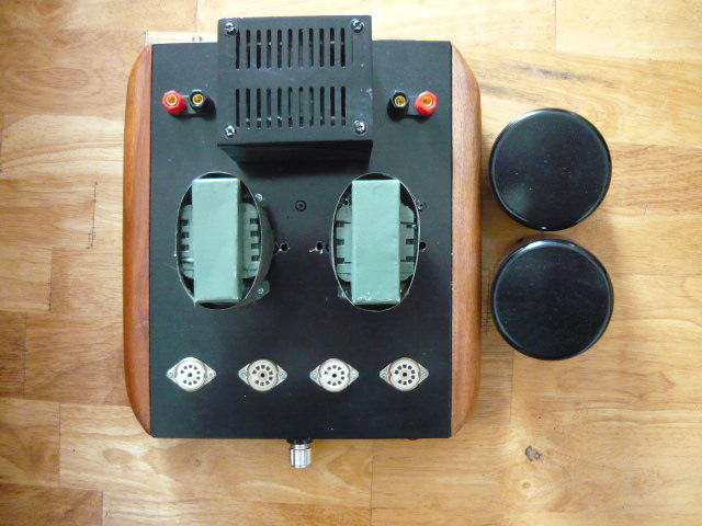

    Báo cáo các bác ,cái nắp tranfo em gắn vào rui a.Xin bác lenamit cho điểm a.( bác khám ngoại khoa thui a,phần nội soi cho phép em bỏ qua ) :lol: .sau 46 ngày em nó nhừ thế đó a .chắc cho em nó như vậy thui không make nữa.

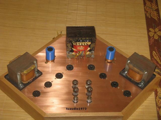

    PSU nằm , OPT đứng hầu :lol: Tiny 6f5p pp , vừa làm xong đang chạy rà chưa đóng nắp

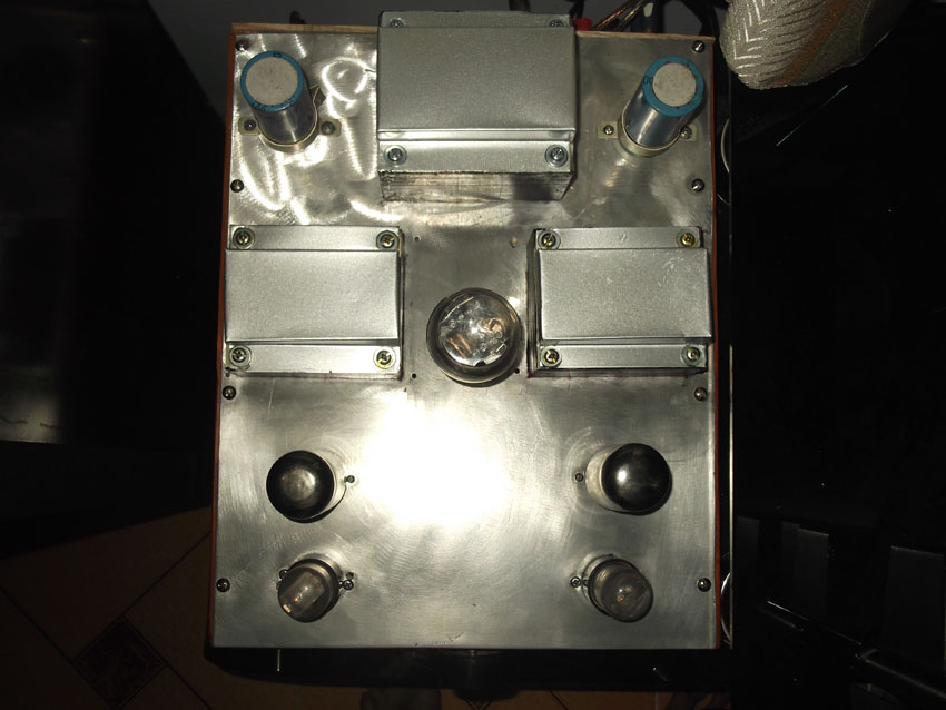

    mấy cái biến áp của em đặt thế này có được không bác Mit

    Đặt như thế không đẹp bằng đặt vào tay em :lol:

    nice amp!
    tính nghệ thuật góc cạnh không lẫn vào đâu được dấu ấn @tuanaudio khác biệt :D bố trí thế về hài hòa góc độ Kỹ thuật & mỹ thuật cn .
    Chạy PPP nhìn PSU hình như hơi bé , có lẽ bác vận dụng khai thác ưu thế của diode Silic Brige .
    Tụ lọc còn mang tính trang trí bố cục tỗng thể bác tk lần sau có thể bố trí Xa bóng CS 1 chút nữa là tuyệt vì ppp rất nóng lâu ngày lắp kề tụ sẽ khô , mất trị số thậm chí lâu lâu xột xoạt khong biết tại sao (kinh nghiệm )
    tuần tới soạn kho tìm gỡi bác cái delay time xịn cắm socket 8 lắp thêm có nút chỉnh stand by delay cho nó Pro. "tube Protect"
    bác nhận dc hàng rồi ah ? , bác gq dc cong việc là Ok có dc gỡi box đó hôm nào rev. bác cho xin it con chuột bạch loại nào cũng dc. tụi nhỏ học nghề :lol:

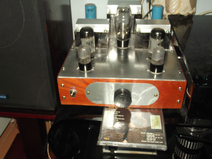

    Cám ơn bác Mit a.Em tăt scd bật vl gần hết cở , bảo gấu kê tai vào loa ,gấu bảo " chả nghe thấy gi" :lol: .chắc do em đặt opt và nguồn xa nhau ,hên quá :) .

    Vậy bác hên hay quá siêu rồi , mình làm món điện thanh nhiều năm rồi , chưa gặp bất kì ampli chạy bóng đèn diy nào lắp tới phần nghe nhạc dc . mở max volume mà loa không nghe nhiễu , trừ trường hợp nó không... hoạt động. loa không nhạy và mình bị nặng tai

    Mượn cái hình của bác lenamit nhé, bác nào có cái nắp chụp cho Fe 45 kiểu dánh như thế này thì để em một cái thôi màu gì cũng được, han rỉ cũng được nhé, em cám ơn ạ.

    pm dc số dt Dc bác ship bác dc tặng 1 cái gin .. màu theo yc cho thợ sơn lót luôn phê :mrgreen:

    Ôi cám ơn bác nhé, bác gửi cho em một cái gin nhá :D , đã bê mờ :p

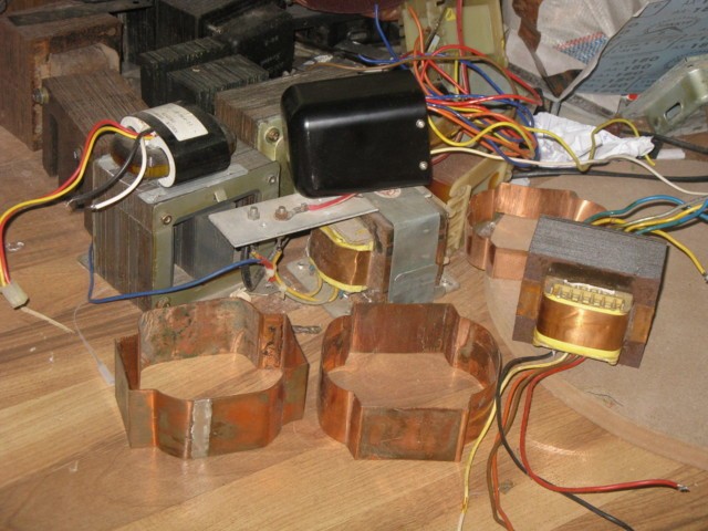

    đúng như bác nói : PSU khi cuốn thêm 1 màng chống nhiễu " nhốt" nhiễu 50hz hai đầu phải cách ly nếu dùng lá đồng thi công nếu cuốn 1 lớp thì dùng dây 25>30 một đầu bỏ trống 1 đầu ra mass lõi FE
    Vần đề bọc 1 lơp lá đồng là cách làm xưa cũ áp dụng tốt nen trong các máy Nhật vẫn dùng dĩ nhiên có vẫn hơn không . bác nghi ngờ nhiễu do lỗi "xếp hàng biến áp "

    em dùng đồng tấm (2-3mm) làm vách nhăn giữa nguồn ,OPT và đèn liệu có hiệu quả trong chống ù, chống nhiễu không ạ? :D
    có phải quây kín hay làm như thế nào các bác cho em xin ít hình minh họa với..

    mỏng thôi 0,2mm, bọc vòng bên ngoài cả lõi lẫn cuộn dây cuộn theo chiều quấn dây ,hàn kín lại . tháo bất kì BA ampli nội địa Nhật bác sẽ thấy

    em phụ bác MIT một hình ảnh chống nhiễu nhé
