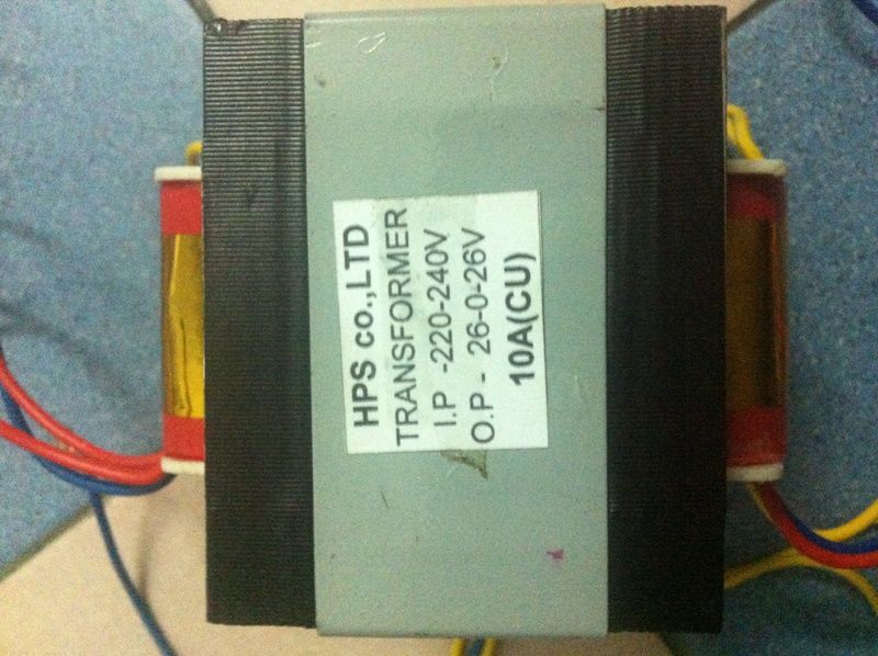

    em vừa mua cục biến áp này hôm qua cho lm3886 (tìm mãi mới có loại 26v này chứ toàn 30v) nó cân cho em xem cục này 2.5kg luôn chớ :lol:
    em mua nó 200k (hết cả xiền về) :lol:
    cục này dùng tạm :p
  6. garbolino
    garbolino Advanced Member
    28/3/07
    6.862
    ZVL Skalica
    Re: Nơi trao đổi và cần giúp đỡ về linh kiện DIY
    Cục cỡ này Fe không cũng cỡ gần 2 kí rưỡi roài, chắc nó quấn bằng dây a lu quá.

    Dễ lắm , chữ CU ghi trên tem có khi là miếng Cu bọc chống nhiễu thôi :mrgreen:

    vưỡn chưa trắc bác ơi có khi chỉ là hai đoạn băng dính màu đồng thôi

    Đúng như bác nói cục này dùng tạm thôi vì nó là hàng gia công bt , cuộn gin đồng dầy 06mm bọc tròn qua fe , còn cái này nó dính hai bên tí màu đồng cho vui thôi 10 A là tính theo kiễu cholon :lol: , không nhu cầu cao vẫn dùng dc.

    em vừa đo trở kháng lớn nhất của cặp dây (để tìm dây vào) thì tìm được 2 dây vàng riêng biệt mà trở kháng của nó chỉ có 9.7ohm :shock:
    bác nào rành cho em lời khuyên với

    Các cuộn còn lại đều < 1 ohm phải ko bác ?

    Nó dùng dây to thế kia chắc cũng được 10A.
    Trở kháng lớn nhất có 9,7omh, chứng tỏ nguồn vào dây lớn => sẽ cho được công suất lớn, chắc nó ghi đúng loại dây, phần bọc "đồng" là giả thôi, vì nếu bọc thì lá đồng phải vòng qua cả lõi thép.

    nếu còn tốt thông thưởng loại hàng này ra dây màu sắc bất qui tắc
    Bác đo cuộn nào trở lớn nhất (thang đo Rx1) là cuộn 220v các cuộn còn lại 3 dây đỏ đen đỏ 26 Ct 26 , cỡ dây 0,85 nuôi main boar
    05v mass 25v (30) cỡ dây 0,30 dùng nuôi sợi nung và B+ cho đèn chỉ thị Vu
    còn lại là 15v ct 15 cỡ dây 0,30 nguồn nuôi boar EQ dàn opamp Karaoke
    nếu cục này cuốn dây đồng thì còn dùng dc chứ dây nhôm thì xong phinh . giá cuộn mới cũng bằng giá bác mua đồng nát :shock:

    Vote em bổ sung là giấy màu đồng chợ Sắt quê em bán không ai mua :mrgreen:

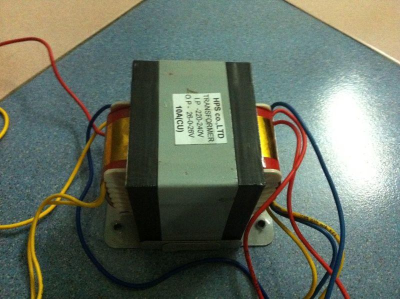

    Bác cắm giúp em cặp nào có điện trở lớn nhất vào điện 110V (có cầu chì) rồi đo các sợi còn lại. Nếu nhầm bác sẽ thấy nó rung ngay :wink:

    Tại sao không đưa điện 6vac vào cuộn có trở kháng thấp rồi đo đầu ra của các cuộn kia rồi suy ra, như thế an toàn hơn không?

    cảm ơn mấy bác, đúng là như thế ạ :mrgreen: em cấp 22.5vac vào dây đỏ và xanh của cuộn 26v như bác chỉ bảo và đo được áp tại 2 dây vàng (IN) là 178vac
    chân thành cảm ơn các bác đã giúp đỡ :p
