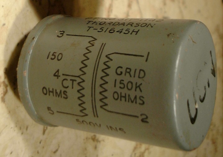

    Em có 1 cục biến áp micro Thordarson T-51645H 150 Ohm CT/ 150 kOhm. Cụ nào có dư 1 quả tương tự để lại / trao đổi / cho tặng em được không ạ.

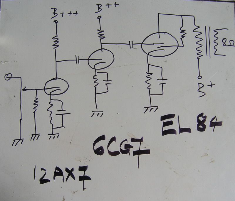

    Em nắn bằng đèn, tại muốn cao áp cỡ 280 đến 300VDC, mà cục này hạ áp xuống nó ...... chua quá nên đang kiếm cục khác vậy mà.
    Hay cụ có cách nào xài cục này mà hạ áp nó xuống đơn giản chút không, bày em đi :D[/quote]
    Sau đèn nắn ko tụ hoặc tụ 0.1 nhỏ nhỏ gì đó, cắm cái 5U4 vô nó giảm khoảng 40V nữa, qua cục choke giảm 1 mớ nữa, chưa đủ cao áp vô chân đèn chơi đ trở vài ôm vài chục ôm... Ủa mà lão nắn cho cái gì cho xin chút xíu cái mạch đi để bà con vô....chém !

    Nỡ lòng nào, không nâng thì thôi sao lão lại đòi .... chém em :(
    Em cũng tính như lão nhưng sợ cái con trở hã áp ấy nó to như cái cổ tay thì hỏng hết cảnh quan đô thị.
    Em tính làm con này
    Lão có ý nào hay tư zdấng cho em phát
    P/S cái sờ che ma là em phang đại, đại khái cái cấu hình nó vậy, em đang ở trong xưởng nên vẽ sơ đồ lên ...... cái mặt bàn :lol:

    Thư pháp rất có phong cách; trông... giống mấy cái tiến độ thi công dự án vốn ngân sách ngành em :p

    Tính bơ quơ chắc dòng toàn máy khoảng 100mA (mà lão Gar đúng nhà giàu, có mỗi quả e lờ bát tứ sao cụ sài lắm tầng chi rứa :shock: ) cụ cố gắng nắn như cụ minhhp ra được sau val nắn khoảng 350V, sài choke nào 100mA mà R thuần nhớn nhớn chút chắc còn khoảng 330V, xong ùi cụ quất thêm con giun dế nhôm như trong sơ đồ trên (khiếp mấy cái chassis của cụ nhìn hoa tay bay đến tận nách mà cái sơ đồ này ... thư pháp sợ :lol: ) khoảng 470ohm, tính P rơi trên trở khoảng 5W, cụ x10 lên thành 50W, kiếm con trở nhôm với cái tản nhiệt là hết sợ mất mĩ quan cảnh quan đô thị (hoặc sài 2 mắt lọc R là ổn), lúc đó B+ chắc chỉ 280V. Đèn nóng rồi chót nóng thêm trở nữa cũng ... hổng sao :mrgreen: Mà cụ yên tâm không nóng đâu ạ. Bí quá gặp cụ Díp nhớp làm cái ổn áp bóng đèn, bí nữa cụ đập cái cục đó ra xem xét tình hình ... quấn lại (hoặc bỏ vào kho tùy cụ quyết ạ) :mrgreen:

    làm na ná như cậu HHoang đi lão, nhưng tớ hơi khác chút là nếu xài con trở hạ áp thì để trước choke. Hay nhất là hổng có con trở này và thay bằng choke LCLC. EL84 dòng nhỏ hổng đáng lo đâu, à mà sao lão hổng bỏ quách cái tụ nối tầng sau 12AX7 và tụ catot của nó? OPT của lão mà 5K SE là nhìu chiêu hay lắm đó nghen!

    Hình như cái mạch của lão chổ bóng lái 6CG7 nếu sau choke có 300V là hổng có binh được nghen phải sửa lại 1 chút !

    1 bóng 6cg7 là vừa đủ gain.
    Để giảm áp dùng bóng 5R4, gz37 /az50. Option 2 là choke input, Sau đó điều chỉnh tụ sau đèn để có áp mong muốn.

    Lão Gà nếu thích cấu hình này thì tại hạ có ý kiến này nghen:
    - Áp cho 12AX7 ~ 90V quất thẳng vô lưới 6CG7
    - Nắn lọc cho B++ ~ 250V quất vô anod 6CG7
    - Bỏ tụ catot 6CG7 Xuất catot qua tụ vào EL84
    - Thử với loa ở nhà nghe vừa chưa rồi tính tiếp
    *** Dư ra cặp tụ nối tầng và cặp tụ catot như dự kiến thảy đây cho tớ ! :D
