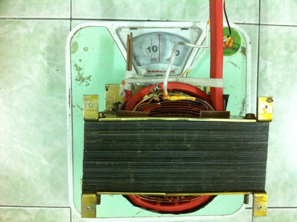

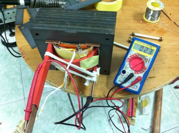

    - Cuối tuần em đi chợ Dân Sinh mua dây đồng dẹt (3mmx20mm) về làm cái biến áp cho máy hàn.
    Cân nặng chừng 13 kg ( trong đó hết 3,5kg Cu)
    Đo áp ra cuộn sơ cấp
    - Thử tải dây đồng 2mm quấn còn dư.
    - Cảm ơn các Bác quan tâm.

    Nếu hàn bấm thì ok. Nhưng để hàn hồ quang có thể không phù hợp nhe bác...
    Bác nên làm thêm bộ chỉnh áp vào để chọn dòng cần hàn

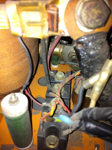

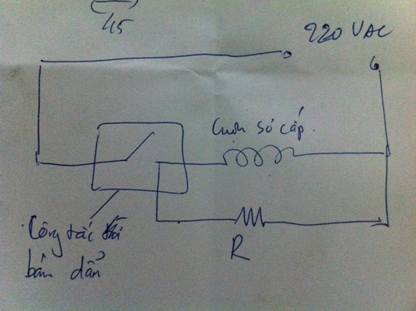

    - Cảm ơn Bác. Em DIY cái này dùng để sửa chữa thân vỏ xe Ôto, nên công suất máy hàn này thì quá Ô sà Kê. Máy hàn của Hãng họ chỉnh áp vào để điều khiển dòng hàn, Nhưng em chẳng biết họ chỉnh như thế nào, Em có vẽ lại mạch chỉnh. Bác xem có đúng không? vì công tắc này em không biết là con SCR , TRIAC hay SSR.
    Mạch điện ở nhánh sơ cấp, em vẽ lại.
    Hình công tắc bán dẫn thực tế trên máy hàn
    Đây là quy trình dùng máy hàn để sửa chữa tấm vỏ xe Ôto

    Con trong hình là SCR đôi đấu // ngược chiều để dẫn AC. Bác có thể dùng con Triac nếu dòng nhỏ.
    Bộ chỉnh dòng này thường có 1 bộ chỉnh áp ra tính theo % áp vào và 1 bộ timer để ngắt (dùng cho hàn bấm).
    Trước em có mấy bộ này 2hand lắp cho mấy bác SX accu rất ok...
    Nếu bác muốn Full DIy em gửi tặng bác 1 board chưa có SCR(không có chức năng timer). Bác về lắp vô xài. :mrgreen:

    - Cảm ơn Bác nhiều, Em đang vướng chỗ này, Em đã mua con SSR về rồi nhưng còn lăn tăn vì hình dạng nó khác con trong máy hàn của hãng nên chưa dám đóng nắp để thử.
    P/S: Mạch timer em dùng IC 555. Bác có PM.

    SSR loại phổ thông nó chỉ đóng cắt. Loại đặc biệt có thể chỉnh được. Nhưg chỉ phù hợp với tải điện trở. Tải biến thế như của bác khg dùng được... :mrgreen:
    Với ứng dụng của bác nên dùng luôn bộ Relay timer của hãng cho ổn định. Giá cũng rẻ. Khi cần thay thế cứ thay cả củ là ok ah :lol:
