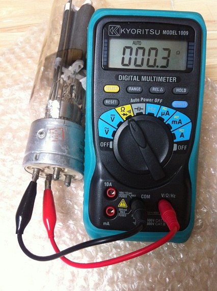

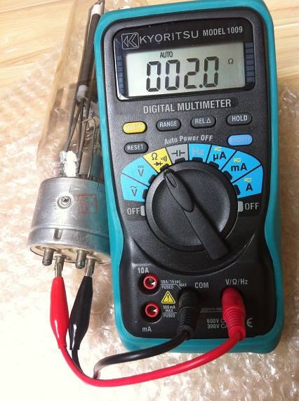

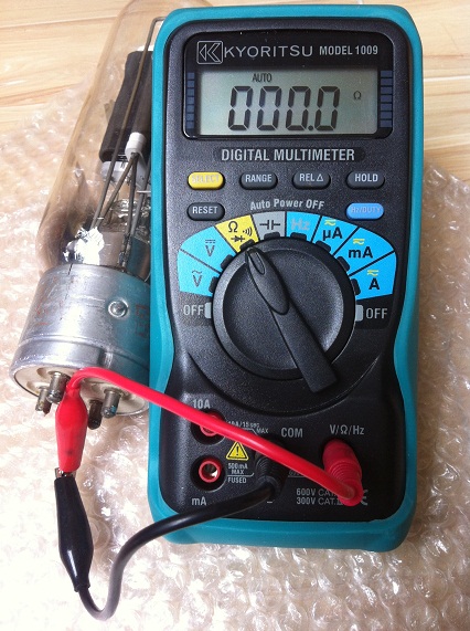

    Chạm lưới với catot/tim rồi, bác thử lắc nhẹ xem sao :wink:

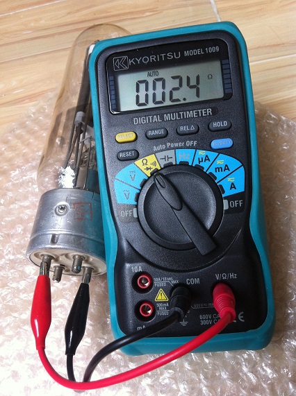

    1 G , 2 f , 3 A , 4F
    theo như kết quả bác đo lưới đụng ff (direct heater) trong trường hơp này là đụng lưới và sợi nung trực tiếp , lỗi này do đèn cũ đôi lúc vừa tắt nguồn bê di chuyễn cũng gây hiện tượng trên .
    có mấy cách cứu như sau :
    1/ đặt đèn chỗng ngược lại chân lên trên gõ vào đế , xoay vài góc >vừa kẹp vom đo nếu thấy hết chạm là thành công .
    2 /nếu cách trên không kết quả bác cũng làm thế , kẹp cấp FF điện danh định vào sợi nung chỗng ngược chờ 5 phút rồi gõ vào đế đèn rồi lại đo thang đo Rx1 nếu may mắn đèn lại bt
    3/ dù sao đèn cũng xem như hỏng rồi chiêu này là chiêu 50/50 hên xui nhé chỉ ứng dụng khi hết cách .
    đo giữa chân 1 và chân 2 và chân 4 nên dùng đồng hồ số tìm bên chập it omh 1 trong hai chân FF cụ thể là 2 hay 4 với chân G số 1 , dùng 1 tụ điện nạp DC vào xã điện vào 2 chân chập đầu + vào G đầu còn lại - vào mối chập , tụ tích thoát nhanh xã nhanh làm rời chổ chập it có khả năng gây đứt , tuy nhiên còn hên xui , nếu thành công bóng sẽ nghe hay hơn cũ :lol: lí do là .... :mrgreen: nếu không thành công thì vào shop lấy bóng mới hehe !

    Em cảm ơn các bác :) chiếc ampli này em đặt cố định gần như không có va chạm mạnh nhưng vẫn bị hiện tượng này :(
    Điện trở sợi đốt (đo nguội) cỡ 2,4 Ôm.

    chạm sợi đốt:
    Tổng điện trở của hai phép đo cỡ bằng điện trở sợi đốt!

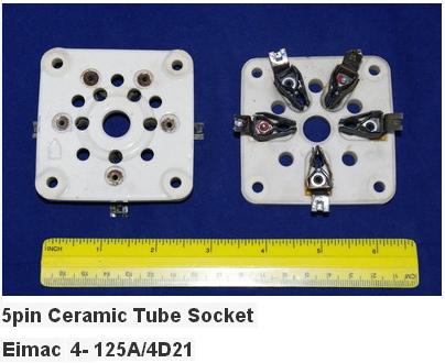

    Em cần 2 chân cắm đèn 5 pins như hình. Bác nào có, nhượng lại cho em. Cám ơn.
