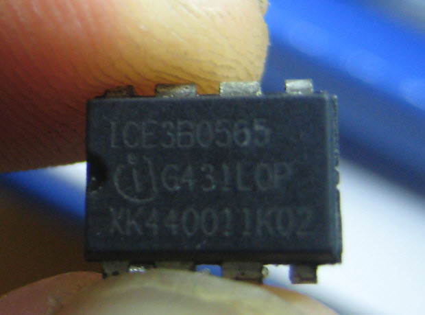

    Có cụ nào biết về con IC này không? Em có thể tìm mua ở đâu? Cảm ơn các bác nhiều.

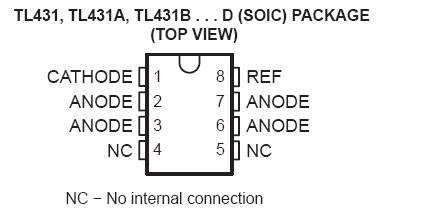

    Con đó là con TL431 thôi mà bác, nó nằm trong khu tham chiếu nguồn.
    Nhìn 8pin nhưng thực ra là 3pin thôi. Bác mua TL431 tốt 3chân thay vào ok.

    Cảm ơn bác đã cung cấp thông tin, con này thực ra em lấy trong cái LCD Samsung, cu thợ bảo mua con này về hàn lên bo nguồn thì LCD có thể chạy lại được. Nếu muốn mua đúng con đấy thì không có hả bác? Còn nếu dùng con TL431 thì hàn như thế nào ạ? Cảm ơn bác trước.

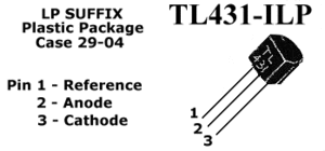

    Re: Nơi trao đổi và cần giúp đỡ về linh kiện DIY
    Bác ngó lại nơi bác nhổ con này ra xem thứ tự chân có giống chú này không.
    Sau đó thay con TL431 vào đúng chân đó, hai chân chung nhau thì vắt mối hàn sang cho chắc.
