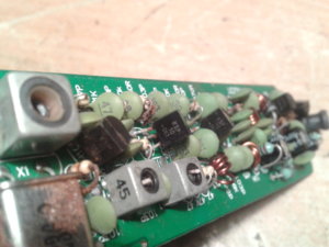

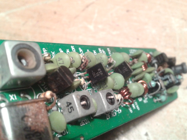

    Em chào các bác,
    Các bác cho em hỏi với, em có cái bo này(hình) nó dùng mấy con transitor KSP 10 như ở trong hình dưới nó bị ăn mòn mất chân rồi vậy với loại này em có thể thay bằng loại nào đc ạ? hay là phải thay đúng loại các bác nhỉ?
    Em xin được cám ơn trước ạ.

    KSP10 là loại TRANSISTOR - NPN SILICONE dùng khuyếch đại UHF/VHF do đó phải thay loại hoạt dộng được > 650MHz tương tự gần nhất có thể thay thế là con NTE69
    Bác cũng có thể tra data tìm con Transistor NPN làm việc được trong giải tần UHF/VHF thay thế vd : con 2SC1406 (Nhật) , FXT649 (châu âu) hay 2N3734 (Mỹ)

    Bo này hình như là nằm trong máy thu/phát UHF gì đó phải không ?

    - Em cám ơn bác Mít :), để em kiếm xem có đc mấy con đó ko bác Mít à.

    - Đúng rồi đó bác à, bác có cao kiến gì ko giúp em với :D .

    Bác có thể dùng tạm con C 535 chợ Nhật tảo có nhiều giá rẽ bèo dùng cũng được , mình vẫn dùng con này thỉnh thoãng thay cho mạch IF VHF chạy được

    Sáng nay lục đồ toàn thấy con C2785 và con C3413, con C2785 tần số chỉ 200mhz, con C3413 không rõ bao nhiêu. Trước mình cũng có mấy con C535 nhưng lâu rồi không biết nó nằm ở xó xỉnh nào ? Con C535 có tần số lên tới 940Mhz hoàn toàn thay thế tốt được vào bo của bác. Bác có thể mua ở Nhật Tảo (như bác Mit đã chỉ)

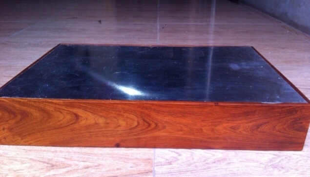

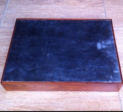

    Do chưa có nhu cầu dùng đến nên share 1 chassic 100% Gỗ Hương Đỏ.
    Dày 2,5cm; KT: 6,5x31x41
