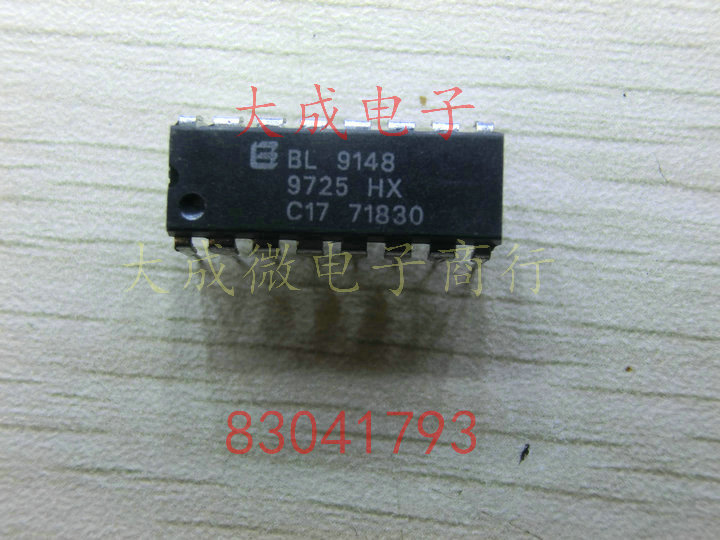

    Bác ra tiệm mua con PT2248 hoặc BL9148 đều là nó ạ. Loại dán thì em không chắc có không.

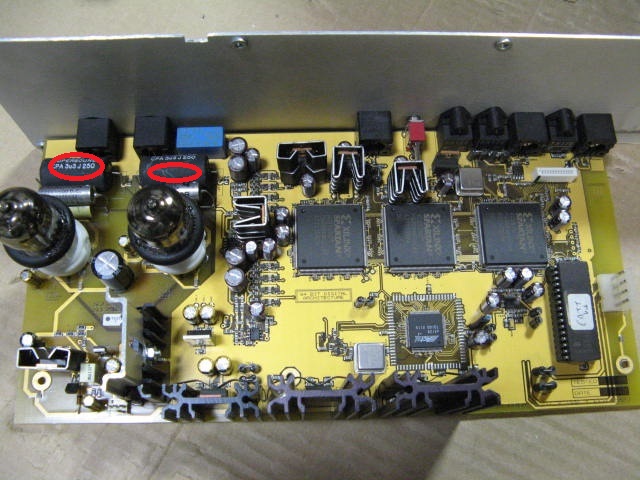

    Các bác giúp em với, Em định thay con tụ 3,3uF ở cái đầu CD mà trên tụ ko có ký hiệu cực âm/dương, làm thế nào em xác định đc bây giờ ạ.
    Hình màu tụ màu đỏ khoanh tròn.
    Cảm ơn các bác.

    Em tưởng nó là tụ không phân cực chứ nhỉ? Nếu đúng là không phân cực thì tìm +- làm gì cho mệt.

    Cảm ơn bác, e thay tụ khác vào nên ko biết cực, may tụ mới cũng ko phân cực nên e táng vào luôn rồi ạ

    Cảm ơn bác nhiều. Em lượn rồi mà mấy chỗ ở quê em đều không có con này.
    Cụ nào có con BL9148 này nhượng lại cho em 1 con, dán hay chân đều được ạ. Cảm ơn các bác.

    -Nếu nó là tụ xuất của CD thì bác cắm 1 que đo vào (+) của RCA out rồi xác định chân tụ nối với nó là (-)
    -Cắm 1 que vào vỏ máy xác định chân tụ nối với nó cũng là (-)
    -Tìm chỗ nào có chữ GND cắm 1 que vào nó xác định chân tụ nối với nó cũng là (-)
    Còn nhiều cách lắm...

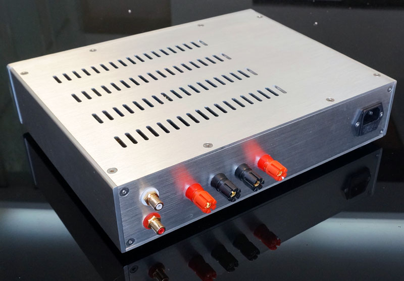

    Em muốn để lại cái chassis nhôm như hình, to dày, nạc, rất ngon, kích thước 320x240x7, đã có sẵn 4 lỗ bắp chuối, 2 rca, 1 headphone 6.35, 1 jack nguồn, 1 công tắc, tất cả như trên hình trừ mấy jack rca và bắp chuối là không đi kèm. Em mua cái này về định lắp con headphone amp nhưng mà lười quá, bây giờ dự án hoãn vô thời hạn nên bán lại. Chassis hơi bụi tí vì cất xó từ lâu nhưng k xước xát gì, bác nào máu liên hệ em nhé 01272780707.

    Kích thước 2 ngăn thế nào hả bác? Lỗ cắm cọc loa nếu thay bẳng RCA thì có vừa không?

    Cái ngăn kia không gắn cũng được bác ạ, lỗ cắm cọc loa thay = rca ok.

    Cảm ơn bác HHK e đã đo đc
