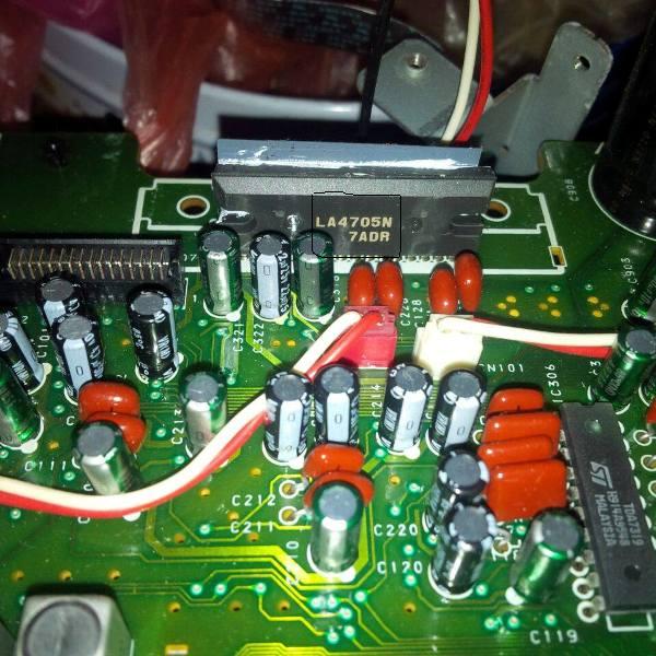

    em đang cần 1 con IC như trong hình, cụ nào có giúp em với. em cảm ơn
  8. hien040180
    hien040180 Advanced Member
    25/1/14
    557
    Re: Nơi trao đổi và cần giúp đỡ về linh kiện DIY
    Con này nhìn như là công suất âm thanh của ti vi hay sao í.

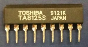

    Định gọi điện cho Bác để qua xin con BA 328 nhưng do bận việc & mưa bão chưa qua được, không ngờ em lại nhớ có con mini cassette deck Kenwood X-SE7 bỏ xó vì không chạy do hỏng cơ khi mua bộ dàn mini cho thằng con học ngoại ngữ, tháo ra xem thấy nó dùng con Toshiba TA-8125S tương đương với con MB3106 chiểu theo thông tin trên mạng Tây, lắp vào nó chạy ngay( bỏ chân số 9 không dùng), tuy nhiên hiện tượng tiếng ồn vẫn còn khi máy bắt đầu chạy và sau 5-7 phút lại tự hết. Vậy là không phải nguyên nhân do con IC này gây ra. Em lại tiếp tục dò nguyên nhân khác(tụ điện) vậy.
    Cảm ơn Các bác VQ Audio & AMPLICUI đã có ý giúp đỡ!

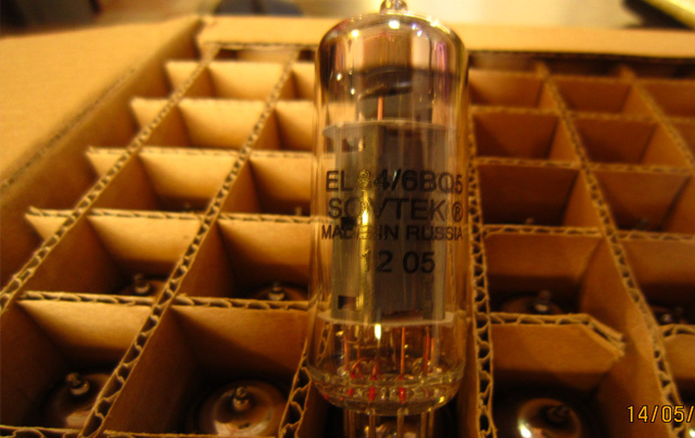

    Bác xem shop MasterAudio nhé, 6p14p giờ hiếm mà giá mới cũng gần bằng :
    Xả hàng lô tube mới tinh chưa cắm
    1. EL84/6BQ5 SOVTEK mới tinh nguyên thùng chia khay
    Giá: 200.000VNĐ/quả( giá trước thanh lý 400k/quả)
