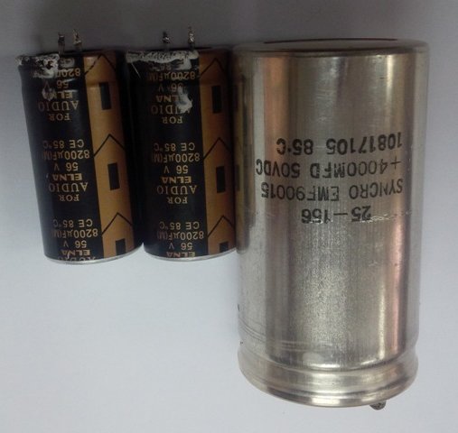

    Em mới kiếm được cặp này
    mang ra tiệm hỏi thử thì 1 tiền bối bảo không thay được vì nó...bé quá. Muốn thay thì mắc //, điện dung sẽ giảm 1 nửa còn 4100 mf, tương đương với cái cũ.
    Em ú tai quá, nhờ các bác khai sáng!

    Nối tiếp mới giảm một nửa chú cụ. mà em ko thấy cặp tụ của cụ

    Con tụ cũ của cụ kích thước thế nào. Kiếm mấy con 4700uf hoặc 3900uf thiếu gì cụ.

    Đó con tụ cũ của em vỏ nhôm trần đó bác (cao 8cm, đk 4cm), nó bị xì, em định thay cặp elna kia.
    Nêu không được thì kiếm ở đâu bác? Nhật Tảo? Ra đó tìm tiệm nào, nhờ các bác chỉ giùm!

    Cầu toàn thì cụ liên hệ cụ audiophile87 mua một cặp Elna 4700uf hết 240k. Cụ ấy hết rồi thì đổi cặp 8200 uf của cụ lấy cặp 4700 uf của em( mới mua của cụ ấy nhưng nghe ứ hạp :lol: )
    Không cầu toàn thì cụ cứ táng cặp 8200 uf vào đi, đa phần các trường hợp cụ nghe thấy thích hơn tụ cũ. :D

    Thực ra nếu ko cầu kỳ thì bác nối tiếp cặp tụ kia cũng dc. Chịu khó kiếm đc con bẳng kích cỡ chắc cũng có.

    Cảm ơn các bác đã tư vấn cho em!
    Xin phép hỏi thêm là, em thay 1 cặp cũ bằng 1 cặp mới có ổn không? (8200uF thay cho 4000uF? Hôm qua có bác thợ nói với em, nếu thay tụ có dung lượng cao hơn, dòng điện phóng sẽ cao hơn làm hư các chi tiết khác!? Em ù tai quá :roll: )
    Hay phải thay 1 con tụ cũ bằng cách nối tiếp 1 cặp mới? (tức là cần 4 con, mà em chỉ có 3...hic)
    Còn không thì em lại "cầu toàn" quay về phương án của bác Jamahamvui1978: Dùng tụ 4700uF. Khi đó lại nhờ bác Z600 nhé! (nhưng vẫn còn chút lăn tăn là cặp Siemen có 4 chân, mà cái của em chỉ có 2?)
    Cai món đài đóm này đau đầu quá các cụ ạ... :roll:

    cụ cứ quyết đi
    cần em gửi thêm cho 1 con 8200 nữa cho đủ 4 con giống nhau
    con siemens kia là 3 chân + và 1 chân - thôi mà. 3 chân + đấu chập nhau hoặc bác có thể cắt 2 chân đi đấu 1 chân + và 1 chân - cũng dc mà :D

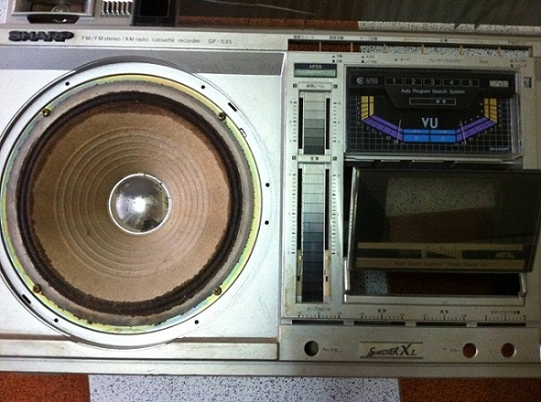

    E chào các bác. Nhà e có cái đài Radio Sharp GF 535 để bố nghe Radio hàng ngày, nhưg tự nhiên xịt mất 1 loa (size 20cm, 3.2 ôm, 10 W). Bác nào có để lại cho e ạ. Em cảm ơn.
