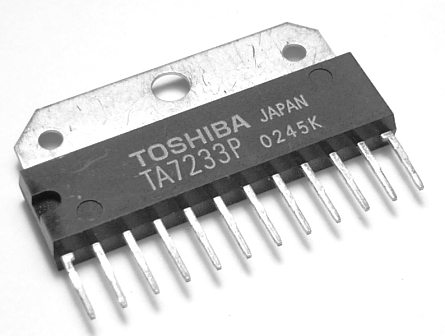

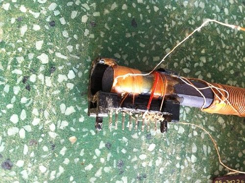

    E có việc này nhờ các bác ạ.
    E đang sửa cái radio phát hiện nó bị chết con IC công suất Toshiba TA7233P và do ko cẩn thận bị gãy cái cuộn frerit radio.
    Bác nào có trao đổi với e ạ, e có 2 cái xác đài. E xin cảm ơn.

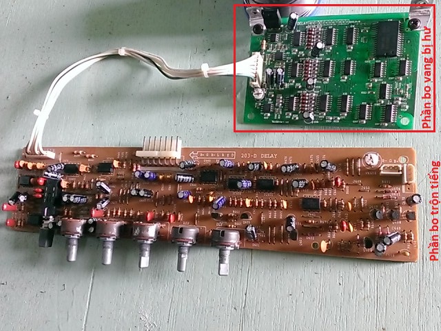

    Có bác nào ve chai được (Hoặc đi ve chai mà thấy) cái bo màu xanh trong khung đỏ thì chia lại (hoặc nhặt giúp) cho em nhé! Bo đó là bo Delay kỹ thuật số của cụm bo Echo trong con amply KOK JG203, em bị hỏng bo này ạ! Cảm ơn các bác trước! :D

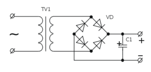

    các bác cho em xin hỏi về mạch nguồn dùng cầu diot . Tình hình em định dùng biến áp nguồn đôi 8A , em lấy 1 ngõ đơn 12v để diy amp mini ( xài điện 12-15vdc) công xuất 30wx2 kênh , các bác cho em xin sơ đồ mạch chuyển từ 12ac->12dc ah. Mạch đơn giản thui nha các bác
    Cài dưới này dc ko ah?

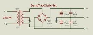

    dùng được bác ạ, nhưng sau khi qua cầu thì điện áp ra sẽ x1.41 , không biết bác sài con ic gì?
    nếu bác làm nguồn đôi cho ic thì chưa đủ. bác dùng tạm hình bên dưới

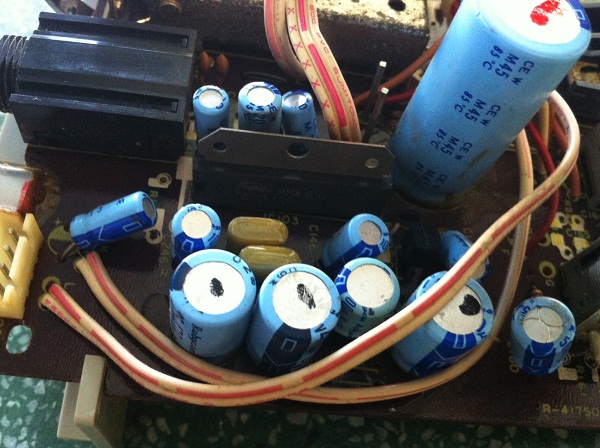

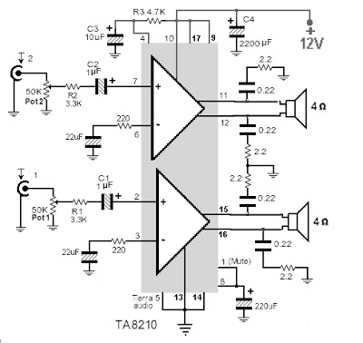

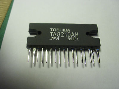

    Em dùng nguồn đôi , nhưng chỉ xài đơn 1 ngõ 12v thui ah, amp em xài IC Toshiba TD8210
    em nó đây ah ,mong bác chỉ dẫn thêm cho em
    mà bác cho em xin cái chú thích trên hình đi, em chỉ biết mấy cái để 10 000 chắc là tụ hả bác

    à. em cũng chưa ngó thấy em này lần nào cũng chưa làm lần nào nhưng xem qua datasheet thì em thấy con này sài nguồn đơn(dùng cho accu thấy khá hợp), cs cao hơn tda2030.
    bác lên google tìm datasheet của em này về lắp cái theo cái hình trong đó là được ạ.
    nguồn thì bác sài cái của bác post lên lúc đầu ấy ạ. sài 1 vế được rồi ạ.(0-12).
    bác có thể mắc 1 kênh hoặc 2 kênh đều được, cứ lắp 2 kênh nhưng sài 1 loa cho 1 kênh thôi còn kênh kia để trống, sau này có gì nâng cấp lắp thêm loa cũng được ạ.
    https://sites.google.com/site/amplificatoare/ta8210ah
    thân :wink:

    Bác gphu49 vui lòng chú thích giúp em mấy cái ký hiệu trên mạch nguồn để em đi mua linh kiện ah.

    nhìn sơ qua chỉ có vài con linh kiện thôi ạ.(không biết bác có cơ bản điện tử chưa ạ)
    mấy cái nhìn giốn răng của kia là điện trở đấy ạ, 2.2k, 3.3k... bác viết cái list mang ra cho người ta tự khắc lấy cho bác ạ.
    -còn lại là tụ, tụ có 2 loại phân cực và không phân cực, bác xem mấy cái tụ có dấu cộng bên cạnh(có ghi trị số 1uf, 22uf đó ạ) là tụ phân cực, bác ra lấy đúng giá trị đó loại 25v la được.
    -loại tụ không phân cực là con có ghi 0.22 đó bác, nó là 0.22uf bác ra tiệm kêu lấy tụ kẹo giá trị 224 là người ta biết ạ.
    -cái có ghi chữ 50k-pot có dấu múi tên chỉa vào đó gọi là biến trở loại 50k(k= kí).
    biến trở đặt trước tín hiệu vào để tăng giảm âm lượng đó bác.(nếu sài 2 kênh thì bác mua biến trở đôi.)
    -trước biến trở là tìn hiệu input từ jack 3.5 cắm vào điện thoại đưa vô
    -mấy cái dấu 3 gạch từ trên xuống là mass nối với 0volt là được(0-12volt)
    trong cái link em đưa có cái bo mạch đó, bác ra chợ mua cái bo đục lỗ sẵn, về hàn théo là được ạ, mạch đơn giản không cần in làm gì cho mệt.
    chúc bác thành công.

    Có bốn con trở 2R2. Mà sao cụ binhnguyen ko vào topic kia 6210 có tiếng xì ngâm cú nhỉ

    bo này dễ mà cụ, em cũng ráng chỉ thôi, gặp cụ mũi hếc mà mó vào là 3 phát là đóng điện :shock:

    Chính xoác, liên hệ lão Cảm (cúm) lấy PCB (không biết còn không) về lắp là nhanh, ngon và an tâm nhất.
    @gphu49: cụ quên trừ 1.5-2V sụt áp qua diode nữa rồi. Nếu không cần chính xác thì thôi :D .

    Bác với bác mũi hếc nói về bo gì vậy ạ.?
    Con TA này ic hoạt đổng dải rộng mà, em không quan tâm lắm, sát mốc âm chất mới hay cụ ạ.:)

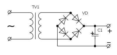

    Bác gphu ơi em hỏi cái mạch nguồn cơ.Không phải cái mạch ampli. TV1 Là biến thế hả bác , dùng con diot cỡ to hay nhỏ ( em lần mò trên mạng thui chứ lý thuyết điện tử chả rành) mong bác giúp em hoàn thành tâm nguyện kekeke

    Cọc RCA in

    TV1 là biến áp.
    VD là diode cầu.
    c1 là tụ.
