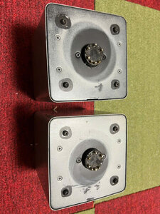

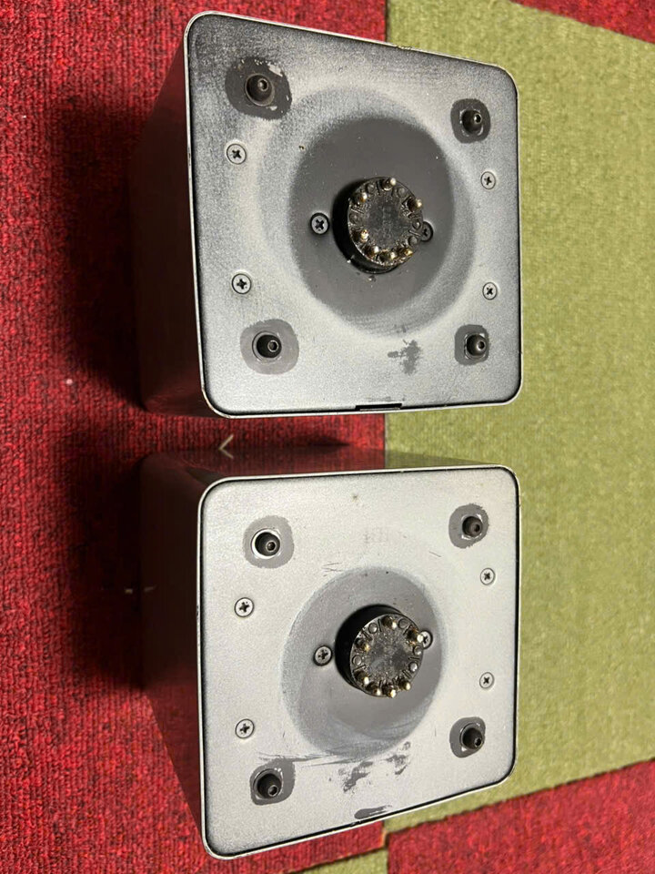

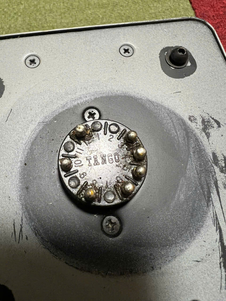

    Em chào các bác ạ.
    em có cặp opt này giống dòng x hoặc fw nhưng không biết cụ thể là loại nào mong bác nào cho em cách để phân biệt được ko ạ.
    em đo ở đầu vào thì B-P là 80 ôm ạ, và giữa B- cọc giữa , P- cọc giữa là 40 ôm ạ.
    em cảm ơn các bác ạ.
  4. AmaZa
    AmaZa Advanced Members
    15/2/12
    627
    92
    Japan
    à, là chân 8-12 thì 80 ôm ạ. còn chân 8-10 hoặc 10-12 thì là 40 ôm ạ.

    Để biết rõ nó cần đo thông mạch kiếm các cuộn còn lại, cuộn thứ cấp hoặc cuộn hồi tiếp..., đo cả giá trị điện cảm H để xác định tổng trở tìm đèn phù hợp. Kết quả bác đo khả năng nếu có 1 cọc là rút giữa thì làm PP hoặc SE có thể chơi UL 50%

  6. AmaZa
    15/2/12
    627
    92
    Japan
    Em chào anh ạ.
    hiện có thể có hai loại bên dưới liên quan như anh bảo, để em đo thử các chân khác xem sao ạ. Thanks anh ạ.

    à, đo điện cảm là đo giữa cọc B và P à anh?

  9. minhhp6365
    minhhp6365 Advanced Member
    4/11/06
    3.206
    473
    Đo thông mạch để xác định các cuộn dây
    Đo điện cảm các cuộn đó, Henri, để coi làm đc cho bóng gì.
    K tra điểm giữa với 2 đầu còn lại nếu ngược phase và cân nhau thì làm đc PP
    AmaZa likes this.
  10. AmaZa
    15/2/12
    627
    92
    Japan
    Em chào anh ạ. opt của em có 3 chân 8,10,12 giống cục này ạ.
    em đo B-P, là 80 ôm, và 13 Henry
    chân B-CT, hoặc P-CT là 40 ôm và 3.3 Henry ạ.
  11. minhhp6365
    4/11/06
    3.206
    473
    Được rồi vậy bác tính làm với bóng gì
    AmaZa likes this.
  12. AmaZa
    15/2/12
    627
    92
    Japan
    dạ, cặp này em để cất lâu rồi ạ, cặp này có dùng được cho 211, 845, 813 được không anh. hay chỉ hợp dùng cho 300B, 2A3 thôi ạ?
    em cảm ơn anh ạ.
  13. minhhp6365
    4/11/06
    3.206
    473
    Cỡ 300B SE thôi mấy bóng bự kia ko đủ trở kháng, còn nếu cần c suất ra lớn tương đương 211 845 ... làm cặp 300BKR-XLS hoặc ít tiền hơn chơi SE kt150 170 chạy 4 cực

  14. AmaZa
    15/2/12
    627
    92
    Japan
    dạ em cảm ơn anh ạ. vậy để em dùng làm 300B ạ.

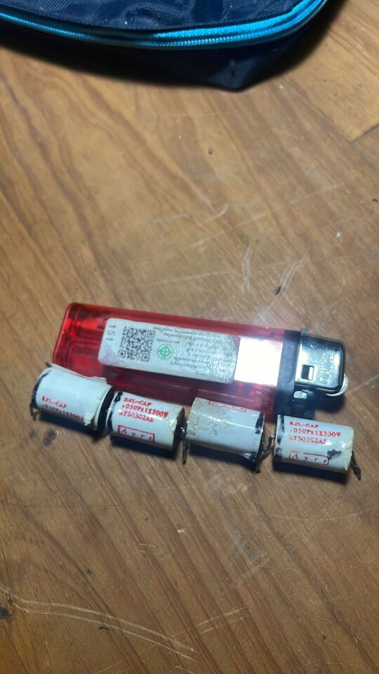

  17. dinhtaibvag
    dinhtaibvag Advanced Member
    20/12/15
    149
    176
    Xí nghiệp xí gạc
    Em cần 4 con tụ phim 0.05uf 200v, kích thước như ảnh. Bác nào có để lại cho em với ah. 0908797747
