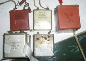

    em có mấy loại này , chỉ biết là tụ dầu . Cho em hỏi : nó là loại gì , thông số - 1 , -2b , -2T có nghĩa gì ? Em đo thì thấy các tụ khá chính xác , sai số dưới 5% , được vài cặp matchpair nữa :oops: .

  11. Супер
    Супер Advanced Member
    22/9/09
    7.761
    62
    Антарктида
    Re: Nơi trao đổi và cần giúp đỡ về linh kiện DIY
    Em thấy serises MБГ đều là tụ giấy - dầu , nhưng tỉ lệ thế nào thì em cũng ko được rõ.

  19. ssass
    ssass Advanced Member
    12/8/07
    4.557
    94
    tụ của em thì dầu kinh lắm , nó ngâm dầu là chính xác .

    Mình có 1 cặp tụ dầu 10mf/850V loại MБГO -1 mầu đỏ y chang như của cụ SSASS định làm tụ lọc tầng cuối cao áp Power Amp liệu có ổn không chất âm thế nào so với dùng tụ hóa ?
  22. Cominup
    Cominup Advanced Member
    4/12/05
    3.343
    13
    Khá hơn so với tụ hóa thường, còn so với Black Gate thì em chưa so nên chưa biết.
