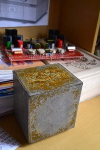

    Em có cục nguồn STANLEY QUÂN SỰ USA thông số sau, nặng khoảng 6kg ạ:
    vào 0-103,5-115-120,5v
    ra 6 đường em thấy ghi như sau :
    1. 6,4vct-0-6,4v 2a 1050wv e thấy cs ghi lớn thế
    2. 5,1v 2a 1050wv
    3. 6,4vct-0-6,4 2,3a 425wv
    4. 6,3v .75v 175wv
    5. 14v 2,7v 175wv
    e đang dự định lắp cho amly đèn, kính nhờ các bác tư vấn cho có dùng được không. loại đèn nào thích hợp và cho đèn 6c33 hoặc 2a3 có được không ạ. e sẽ quấn thêm cuộn cao áp
    e có 1 số bóng lái 6h23, ez80 6h1 6c19..
    thanks

    Cho em hỏi cái bo đỏ đỏ là j thế ạ? :mrgreen:

    EM biết rồi cụ, pre 818 :D

    Bác đoán quá chuẩn, e nó chưa chạy được ạ. vẫn có thiếu bóng và trở cs, bác nào dư hỗ trợ em giá ưu đãi với ạ. cục nguồn của e có dùng việc gì không bác thanks

    Dùng được anh ạ , nhưng công suất có vẻ hơi xìu ,đặc biệt là các bóng Nga ăn dòng lớn .Đường 5V hơi nhỏ anh ạ , ít nhất cũng phải 3A khi làm amp .Anh tra datasheet của các bóng xem áp và dòng đốt tim có ổn không là biết ngay ấy ạ , 2A3 thì chắc anh phải ổn áp nguồn đốt tim mới tránh khỏi ù xì :D

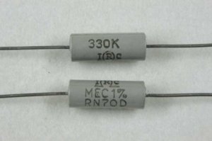

    Các bác cho cháu hỏi món trở nầy là trở gì ạ,và dùng trong audio thì thế nào ạ :D
    http://www.soundparts.jp/resistors/RN70/RN70.htm (tiếng Nhật cháu nhờ google translate mà vưỡn ... khó hiểu :mrgreen: )

    Em thấy nguồn này chỉ có đốt tim à không có áp cao thế vậy bác phải tìm thêm nguồn cao áp mới sử dụng đc

    trên thân nó có ghi gần hết rồi đó bác :D trở này của hãng IRC làm, màng film, RN70 theo em nhớ chắc khoản 0.75w gì đó. trở IRC thông thường thì độ ồn + sai số thấp hơn mấy con Dale tí nhưng hổng có thông dụng bằng nên ít thấy ai xài.

    hì hì thanks bác nhiều ạ , vậy mọi người có thể cho cháu biết lí do không ạ , phải chăng là ... đô vật hơn dale ... xí zai hơn dale :D

    vì ở Sì Gòong lâu lâu người ta mang ra bán kí nên AE chê ít dùng :lol:

    Hì hì vậy là nếu thử không ok thì cháu đem bán kí cho đồng nát :mrgreen: , coi như thả hổ về rừng :D

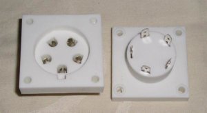

    dạo này em bệnh nặng lắm, chuyển qua chơi bóng cổ lổ sĩ. em cần tìm 2 đế đèn sau. cụ nào biết chỉ dùm/ cho/ tặng/ bán cho em. tks

    Đế này có phải cùng loại với đế 807,2E22 khg nếu đúng thì dưới Ông Liêm TĐ có bán nhiều

    đế này dành cho các bóng pre cổ Châu Âu, sản xuất lân cận WWW2 , đốt tim trực tiếp anh ơi. các bóng dùng socket này như Be, Bh, Ba, Bas, PTT2s... toàn hàng độc chấm com.
