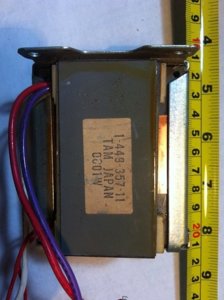

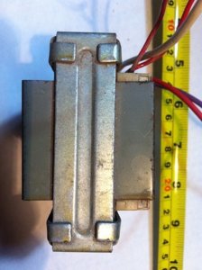

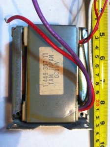

    Nhờ các bác giúp em xem biến áp này có dùng để quấn OPT cho GU50 SE được không?

    Loại này nó hay hàn Fe lại, gỡ ra phải cắt, coi như Fe cháy.

    Em có quen 1 cao thủ khoái cuốn OPT SE bằng fe choke hoặc biến áp hàn. Lý do chất lượng fe tốt, xếp sẵn theo 1 chiều. Chỉ cần vắt fe theo hình chữ V phía ngoài vệt hàn, sau gõ nhẹ là tách phần chữ I ra ngon lành. Em chưa thử nên không biết có chuẩn thật không :mrgreen:
