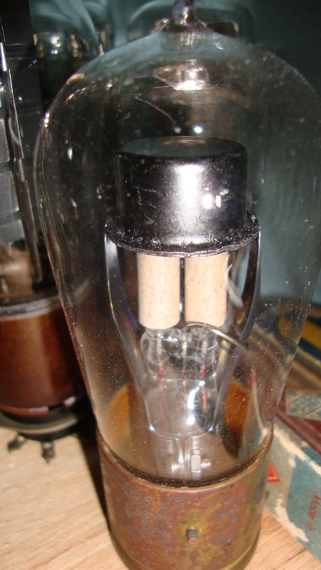

    Nếu 6L6 SE thì mỗi kênh bác sài 1 cái đèn nắn nửa chu kỳ kiểu như đèn 81 là đủ cho mỗi vế rồi. Đèn vừa hay và trông rất vintage, lại không quá đắt. Mỗi tội đốt tim đèn hơi khó kiếm biến áp. Nếu quấn lấy được thì đơn giản thôi.

    Không có đốt tim sao nắn cao áp bằng đèn được bác ? :roll:

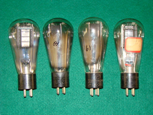

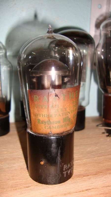

    Được chứ
    Type B dòng 60ma
    Type BH dòng 80ma
    Đây là loại đèn nắn không đốt tim đó bác
